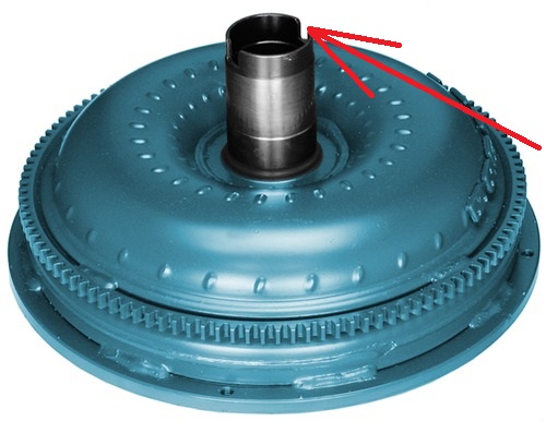

свалихме двигателя и се оказа, че май не сме наместили балона правилно след като излезе.
Сега го наместихме, но не можем да го завъртим за да постави 4-те болта, които закрепет фланеца на коляновия вал към балона.
Вала, който съм посочил на снимката не можем да го завъртим.Чудим се дали не сме го набили навътре, когато сме поставяли двигателя.Или има някаква причина да не можем да го завъртим-примерно от ск.кутия.В момента кутията е на N.Когато сваляхме двигателя всичко се въртеше много лесно.

Здравей колега,
Този вал не се върти попринцип. Трябва да се върти малкия вал вътре в него.

Ок, но как ще завъртим торка за да можем да стегнем 4-те болта, които държат фланеца на кол.вал и торка.
Когато сложим торка, нали тези две засечки влизат в други две, които се намират на този вал.Май за това не може да се завърти.
Да не би да не трябва да е на N, когато свалихме двигателя-местихме лоста на скоростите.Да не би да се е заключила ск.кутия, както се заключва, когато спреш по надолнище.
Ето тези засечки:
