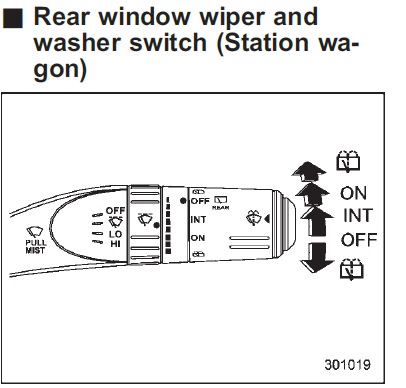

Пръскалката на задното стъкло спря да пръска. Днес я пуснах да измие задното стъкло, но понапръска малко и след това все едно нямаше достатъчно течност.

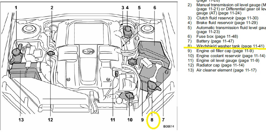

Добавих още течност за да се уверя, че има достатъчно. Ключа е на контакт, течност вече има достатъчно, но се чува само бръмченето от моторчето от пред от към мотора.
Разбира се търсих в менюала, който съм си свалил за колата дали има втори резервоар за течността, но не намерих.
Предните си работят.
Ще съм Ви благодарен да споделите опита си.

То моторчето си е отпред. Щом го чуваш да бръмчи, значи някой маркуч се е разкачил, или е замръзнал.
Сигурен ли си, че е достатъчно течността?

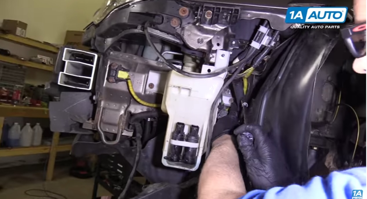

Първо мислех, че нивото за предното и задното моторче е различно. За това и долях още 2 л течност.
Гледах това видео
Бих надул с компресор както Alxx е направил, но като гледам за да откача маркуча от към моторчето трябва да махна бронята.

Колега, прочетете отново, моля какво съм написал :)
