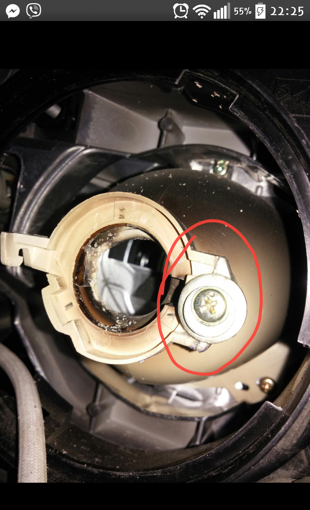

Дай снимка да видим какво трябва да се залепи. Моя фар е същия, но само веднъж ми е горяла крушка и нямам спомен за тая скоба. Ползвам едно много добро двукомпонентно лепило, лепи стъкло, алуминий, стомана и доста от пластмасите, но мога да напиша утре какво е.

Кофти работа... Аз на предната кола смених целия фар , поради същата причина. За лепилото пробвай някакво двукомпонентно (poxipol , bison и др. ) само имай в предвид , че им трябват няколко часа докато започнат да стягат , т.е. трябва да свалиш фара и да си го кърпиш на спокойствие

Ето снимка ... Ограденото в червено е счупената част
Вижда се пукнатина по вертикала.
В момента на снимката е със шайба за да поддържа по стабилно телтъ.
В железарийският магазин ми казаха че поксипол не лепи пластмаса
2017-05-14-22-26-00.png [ 1.97 MiB | Прегледано 477 пъти ]

А защо не свалиш фара и да го занесеш на хора, които правят пластмасови "заварки"?
Едва ли ще струва повече от 2-5лв, стига да не е някакъв неподдаващ се на такова термо-залепване материал (чувал съм, че макар и рядко, но има и неподходящи за такава обработка пластмаси).
