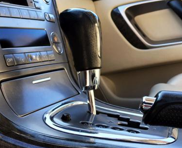

Здравейте колеги,
искам да попитам някой знае ли за какво служи бутонът до скоростния лост(малък черен)? Виждам го главно на автомобили внесени от Швейцария.
Първоначално мислех, че е за газовата уредба, но го има и на автомобили без газ. Не мога да кача снимка (не знам как) затова ще приложа няколко линка:

Ако скоростния ти лост блокира, с натискане на този бутон можеш да го върнеш в Р или N -позиция,
независимо от положението на контактния ключ или педала на спирачката.
На някои е с капаче и натискане с отвертка, а на други под кората...
