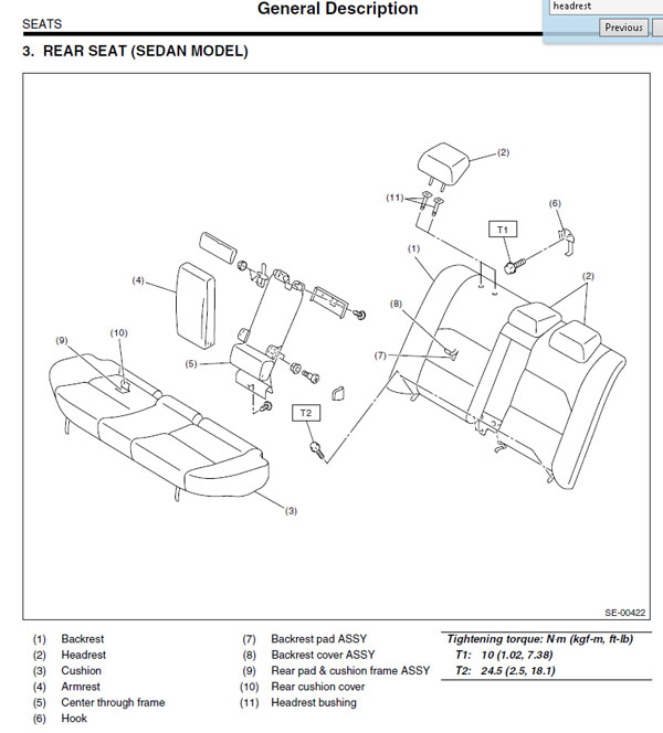

При комби модела на схемата се вижда, че може да се разглобява.. за седан нищо не е дадено, все едно че е част от седалката.

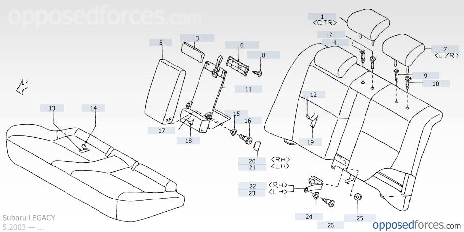

Явно гледаме различни документации :D
ЦЪК
566495164102.png [ 48.38 KiB | Прегледано 248 пъти ]

Наистина е различно.. Ето това гледах.
Довечера ще пробвам да го извадя с насилие :)
На твоята картинка.. десния подглавник не се разглобява. На моята централния и левия :D
