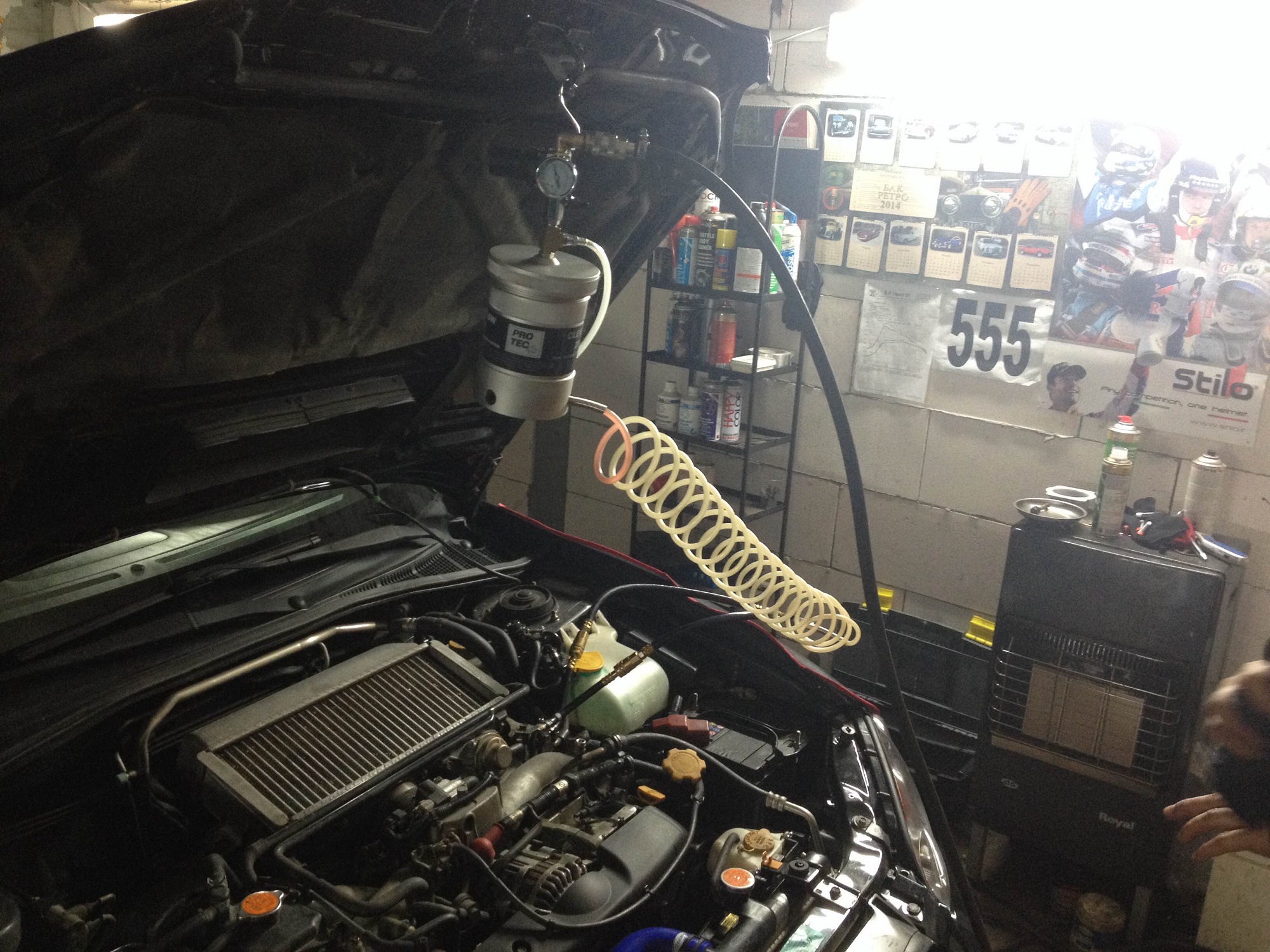

Нищо против сервиза, даже бих казал, че Румен е пич, но само ако е там и се върти около колата ти. Ако мръдне малко по - надалече, не очаквай много от момчетата, при които текучеството е голямо (сам си направи сметка). Бих те съветвал да отидеш при колегата uncle1040, където си чистих дюзите профилактично, може да ти ги измери (ако не се лъжа), да видиш, колко процента пропускат, но знаеш, че отношение, съвети всичко е :good:
IMG_1081.JPG [ 856.71 KiB | Прегледано 1630 пъти ]
