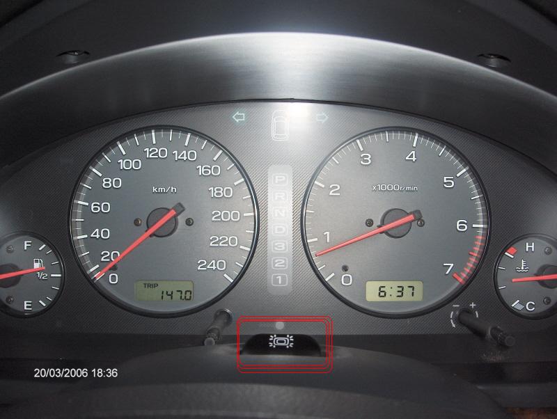

Здравей те колеги честито на всички та и на мен :D Обаче много не съм в час за едно копче за какво и някои ме светне ще съм му много благодарен

Мисля, че беше да ти светят фаровете и при изключен двигател
Вто Сеп 23, 2008 6:30 pm
Постове: 820
Рейтинг: 63
Само с това копче можеш да включиш само габаритните светлини да ти светят при угасен двигател, нещо като аварийно външно осветление на колата. :wink:

Pepi написа:
Само с това копче можеш да включиш габаритните светлини да ти светят при угасен двигател, нещо като аварийно външно осветление на колата. :wink:
това са паркинг светлини - да се виждат габаритите в тъмното...
но ако го оставиш така нищо чудно да останеш без акумулатор, така че - умната ;)
btw по автомивки често се случва да го натиснат миячите докато лъскат таблата така че хвърляй по едно око след тва.

Мерси много колеги :)

ender написа:
Pepi написа:
Колега верно всеки път на автомивка е включен след това :D
