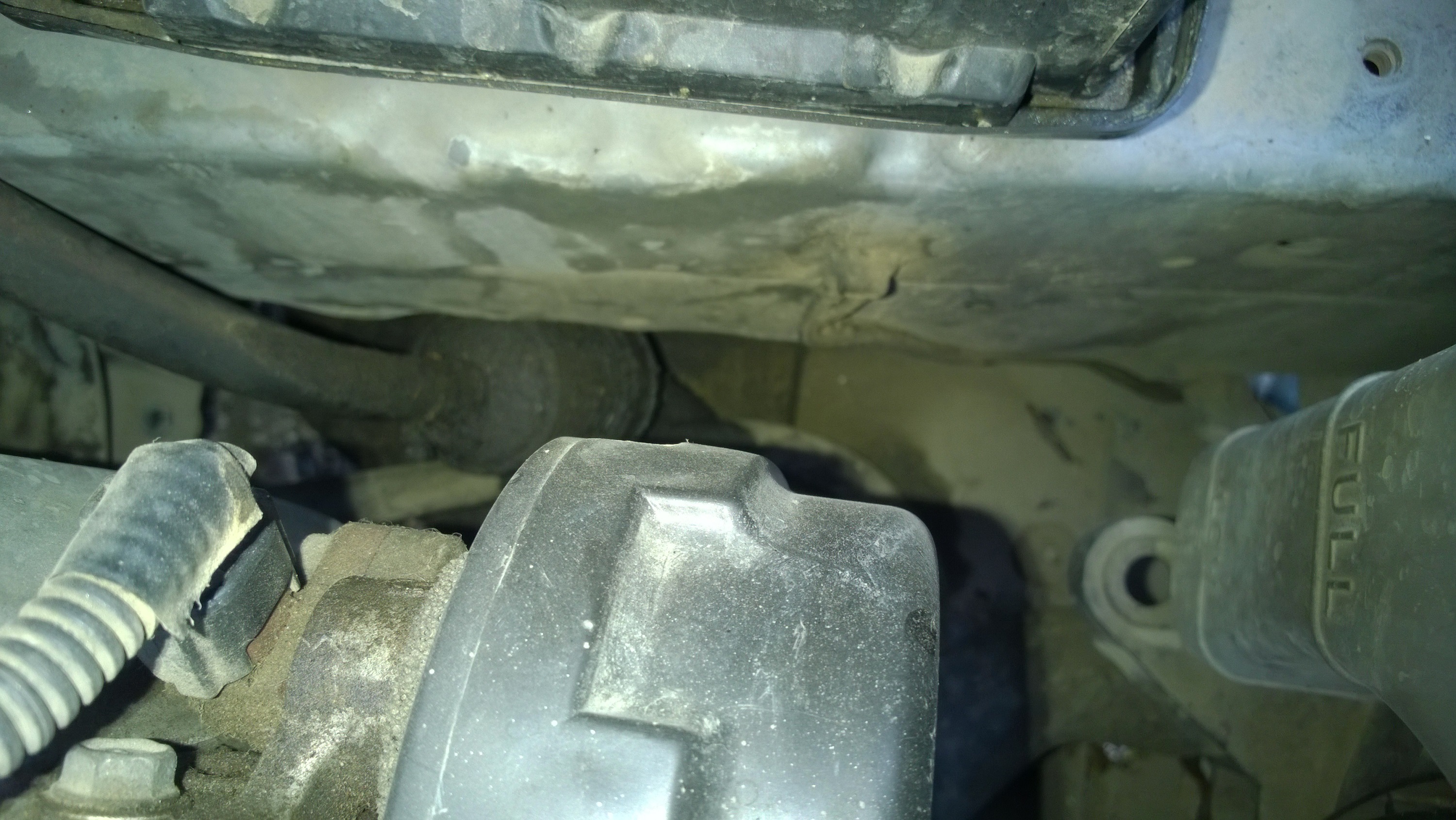

Коментар на файл: това е въпросният филтър
WP_20150821_002.jpg [ 1.29 MiB | Прегледано 403 пъти ]
Колеги имам втори филтър на АТ сложен на маркуча към радиатора(така съм купил колата).Въпроса ми е от къде мога да го купя.
Мерси предварително.

http://www.magnefinefilters.com
Преди 2-3 години бях купил 6 такива в пакет, оставих си два и другите ги продадох на колеги от софия - няма да се учудя ако си попаднал на някой.
Сваляш го - ако е такъв от линка капачката се развърта - вътре има филтър и магнитна шайба. Почистваш шайбата, корпуса, взимаш филтъра и отиваш някъде където продават моточасти за КТМ - показваш им филтъра и ще ти намрят същия ;)

Благодаря колега,предполагам процедурата е безопасна - после доливам dexron 3 през пръчката и съм готов :)

ivchobow написа:
Защипваш двата маркуча с подходящи клещи и внимателно действаш.
Другия вариант е да изчакаш до следващата смяна на ат масло
Виж и в нета - не са скъпи , 1 излезе 40 кинта с транспорта при покупка на 6бр
