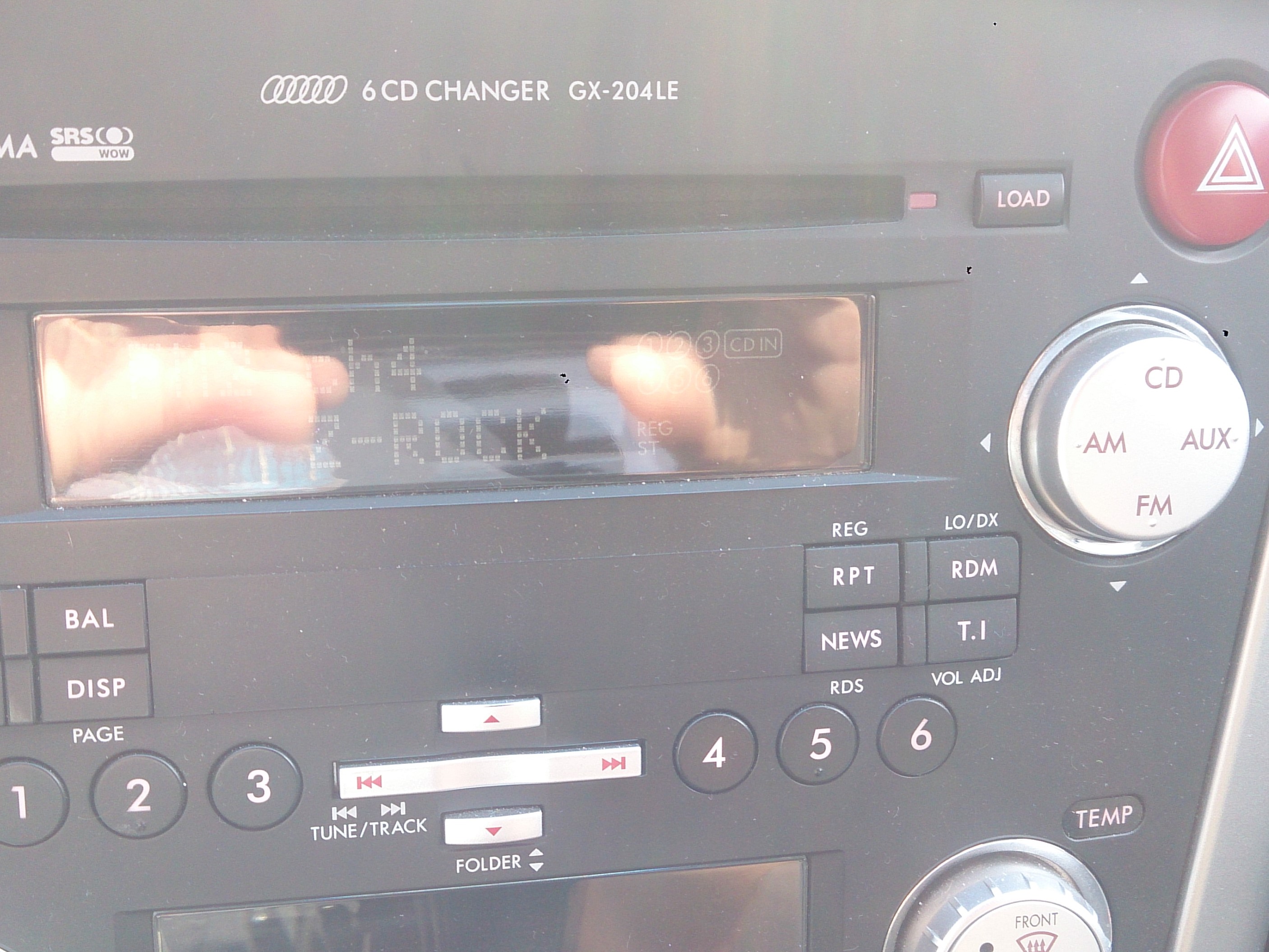

ето го моето стерео
DSC_0090.JPG [ 926.31 KiB | Прегледано 665 пъти ]

Моето е същото, aux in-а ми е изведен под капачката в подлакътника до запалката, но доколкото разбрах от предишния собственик го е извел той. Просто има преподготовка на самото радио. Т.е. нещо като чейнджър емулатор, буксата не е точно стерео жак 3.5мм отзад а се преправя.

Конекторът в задната част, през който минава сигнала на външното устройство е предвиден за включване на блутуут модул. Моят съвет е да се закупи блутуут модул и да се монтира. Ако държите да е 3,5 мм аудио жак, "преправянето" не е чак толкова сложно.

или, пишеш в google "gx 204le aux" и почваш да четеш и да гледаш картинки :hello:
