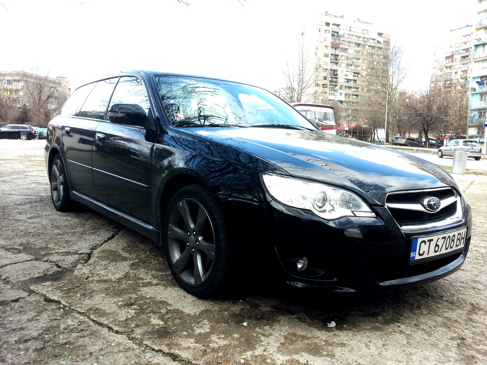

Ето и снимки :)
2015-03-17 16.00.39.jpg [ 1.57 MiB | Прегледано 502 пъти ]

Готин Суби, със здраве да го караш и добре дошъл в клуба :hello:
