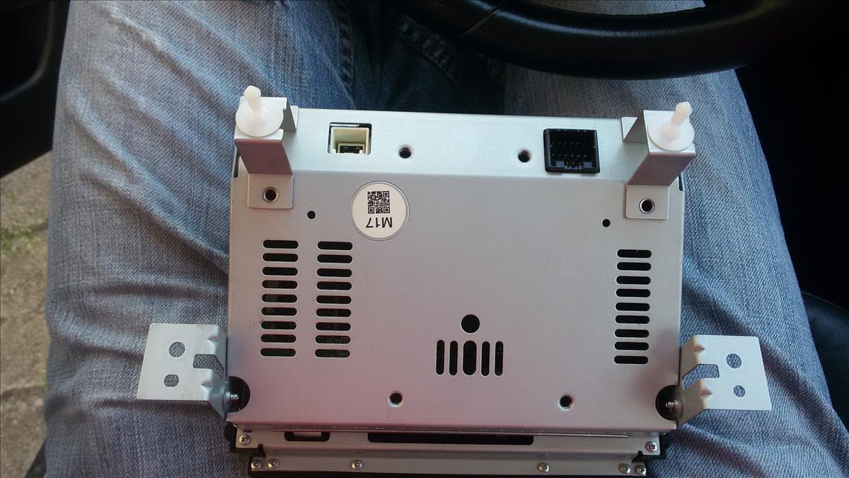

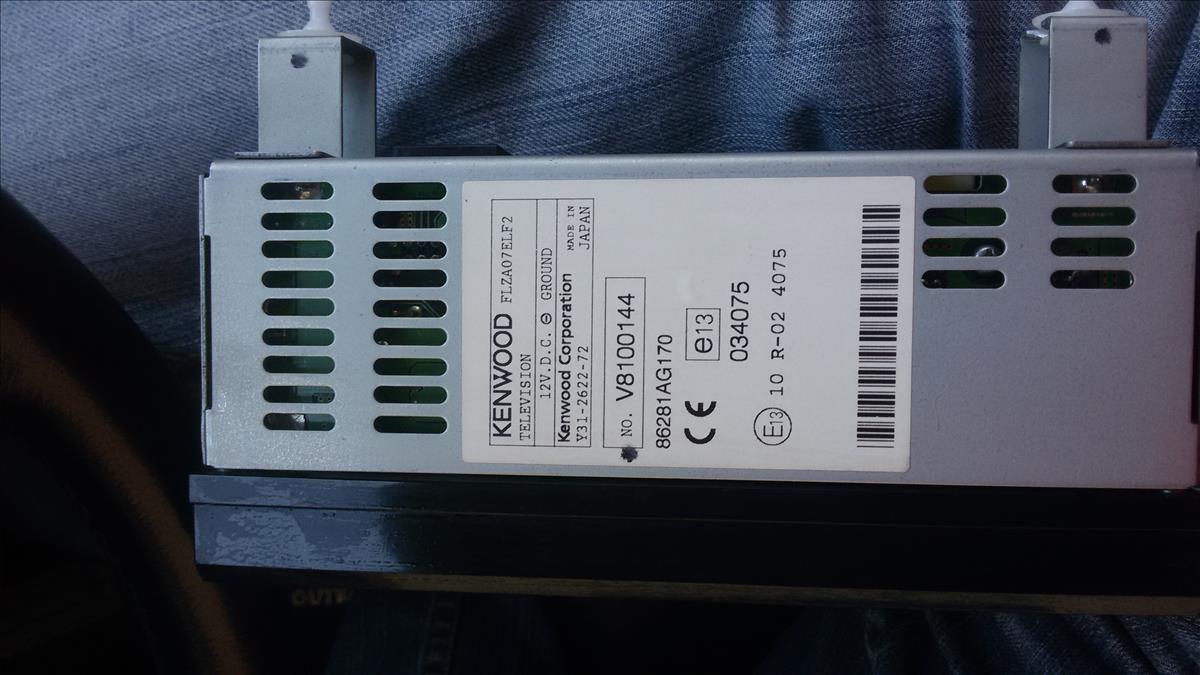

Пон Авг 31, 2015 12:43 pm
Регистриран на: Пет Апр 24, 2009 6:27 am
Постове: 131
Местоположение: софия
Автомобил: LEGACY 2.5 99 AT, OUTBACK H6 08
Рейтинг: 19
Здравейте, при мен пък задната страна на дисплея изглежда така. Рових се къде ли не по форумите, но не намерих нищо за такъв тип дисплей. Дали някой е чел нещо?
