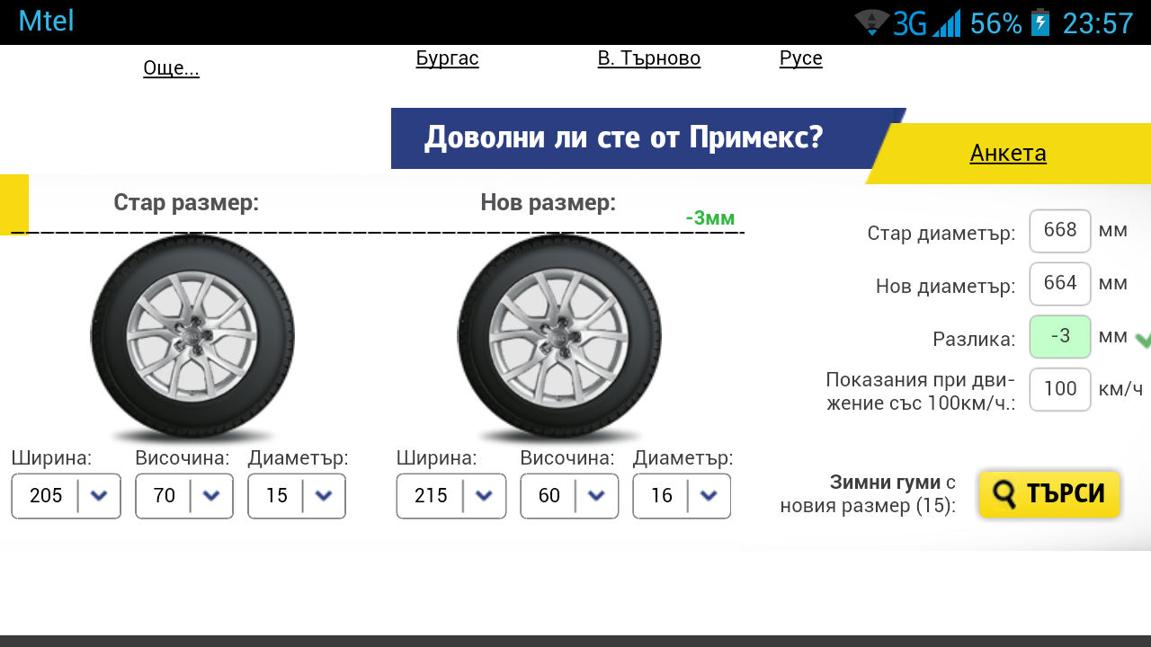

Разликата е минимална в размера с който карам лятото,но има огромна разлика в цената на 16 те.
Screenshot_2014-10-27-23-57-22.png [ 193.52 KiB | Прегледано 1093 пъти ]
Приятна вечер колеги.
