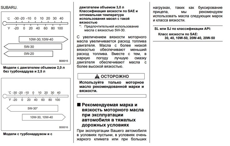

Различния визкозитет варира в зависимост от температурите и натоварването, при които ще се кара автомобила.
В owners manual-а си е описано дори с картинки:
oil.jpg [ 231 KiB | Прегледано 327 пъти ]
Аз последната зима бях с 10W30, а тази ще бъда с 5W30, като последното е универсално и е най-сигурно в предвид нашите географски ширини и респективно температурните разлики, при които моеж да се наложи да работят ДВГ-тата на автомобилите ни. 10W30 пък май е малко по-трайно от към запазване свойствата на мазане и т.н. в различните периоди на експлоатация на маслото и при различните температури през различните сезони.
