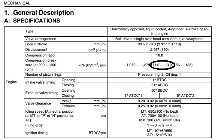

7 бара е ниско налягане дори и за турбо двигател.

Ето заводски данни
compression 2.5.jpg [ 120.28 KiB | Прегледано 922 пъти ]
