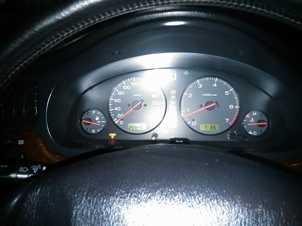

Здравейте, имам проблем със въздушното окачване. Значи колата е вдигната на макс и има някакъв проблем и не мога да я сваля, за да си остане на нормален режим, пробвах бутона, но нищо не се получава. Като натисна бутона за повдигане светва на таблото индикацията (свети постоянно без да премигва), натискам втори път изгасва индикатора, но никакъв помен да си дойде на него си както се вика. Забелязах, че като вдигна повече от 80 и индикатора започва да премигва много бързо без да натискал бутона. Казаха ми, че като вдигнеш по висока скорост, колата автоматично си се сваля, а като намалиш си се повдига, но при мен си е постоянно на макс... Някой ако има някакво решение, или се е сблъсквал с такъв проблем нека сподели. Благодаря предварително и поздрави :)
Колата е Legasy 2,5 GX 2000 AT.

Разтоварщия клапам е блокирал, писано е в темите, седи над копресора.

това квадратното с черното маркуче и двете жици синя и жълта е твоя проблем .
