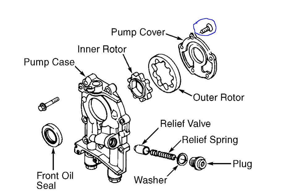

Колата ми е Легаси 2,5 2000г. Благодарение на един майсторррр "издуха" гарнитурите, и шлайфахме много леко главата, съответно подменихме гарнитурите, гумичките на клапаните...... и т.н. Запалихме мотора и о чудо изхвърли масло през гарнитурите. Айде нови по дебели , такива като след ремонт - палим отново и ШУМ. Тракане. Като загрее и поработи утихва почти изчезва но като форсираш пак се появява. Майстора провери всичко - според него не е от клапани, обтегач, биели и т.н. Свалихме картера и неговото мнение е , че е от маслената помпа. Там има една шайба на коляновия вал която има около 2мм луфт и според него е от там
ВЪЗМОЖНО ли е.
download/file.php?id=30463&mode=view
Ако съм успял с линка там се вижда и шайбата.
ПОМОЩ, и то бързо , че "МАЙСТОРЧЕТО" ме умори.

Колега, извинявай, но така си обяснил, че лично аз не разбрах за какво иде реч... има една проблемна шайба и това е демпферната, която може да бие - друг е въпроса, че зъбчатката на ангренажа, която се слага под нея и е най-близо към маслената помпа и таз шайба си делят една шпонка и при разбит канал става проблем, тоз твоя майстор погледна ли шпонъчния канал на коляновия вал - плътно и стегнато ли влиза шпонката.
От самата маслена помпа е много малко вероятно да има звук - имаш една пружина на клапана, която отваря над определено налягане, две зъбчатки - самата помпа и капак отзад.
Ако бие демферната шайба - ще видиш износване по пластмасовия ангренажен капак, ако е много, ако е от периферията на зъбчатката на колявоия вал - ще имаш надиране по корпуса на помпата - и двете не са болка за умиране, освен ако не е късно и е разбит вече шпонъчния канал.
Обикновено се получава от пишман майстори, които поради спецификата на шпонката, начина на затягане на болта с уплътнител за резби на не много голям момент и износване на гумения пръстен в шайбата - пренебрегват някой от изброените и при сглобяването, действат без мисъл.
Не разбрах как е свалил картера и е разбрал, че е от маслената помпа, а успял да провери за луфт в биелните лагери, сигурно и компресия е измерил от там и е почистил от нагар сегментите.
Най-вероятно проблемът е някъде около шпонка, канал, храповик, шайба - маслената помпа, ако не е отваряна - много съмнително да има проблем, тя просто с времето губи дебит от износване - но трябва дооста време....
