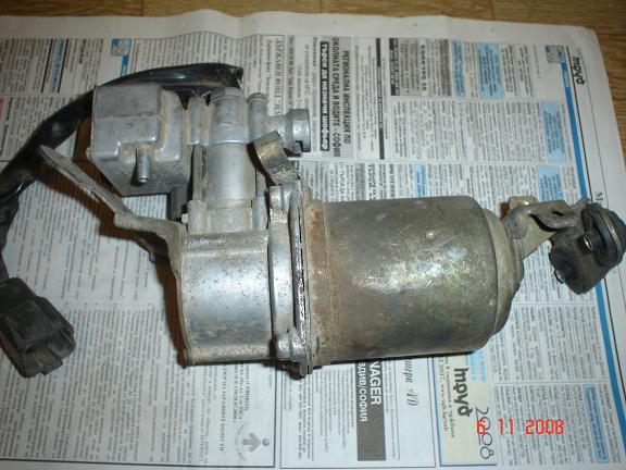

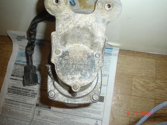

Компресорчето се е развалило и не помпи.
Знаели някой колко струва ново и дали върви заедно с ел.моторчето ?
Това ли е компресора ?? :? :? :?

виж какво му се е развалило де, сигурно е поправимо
