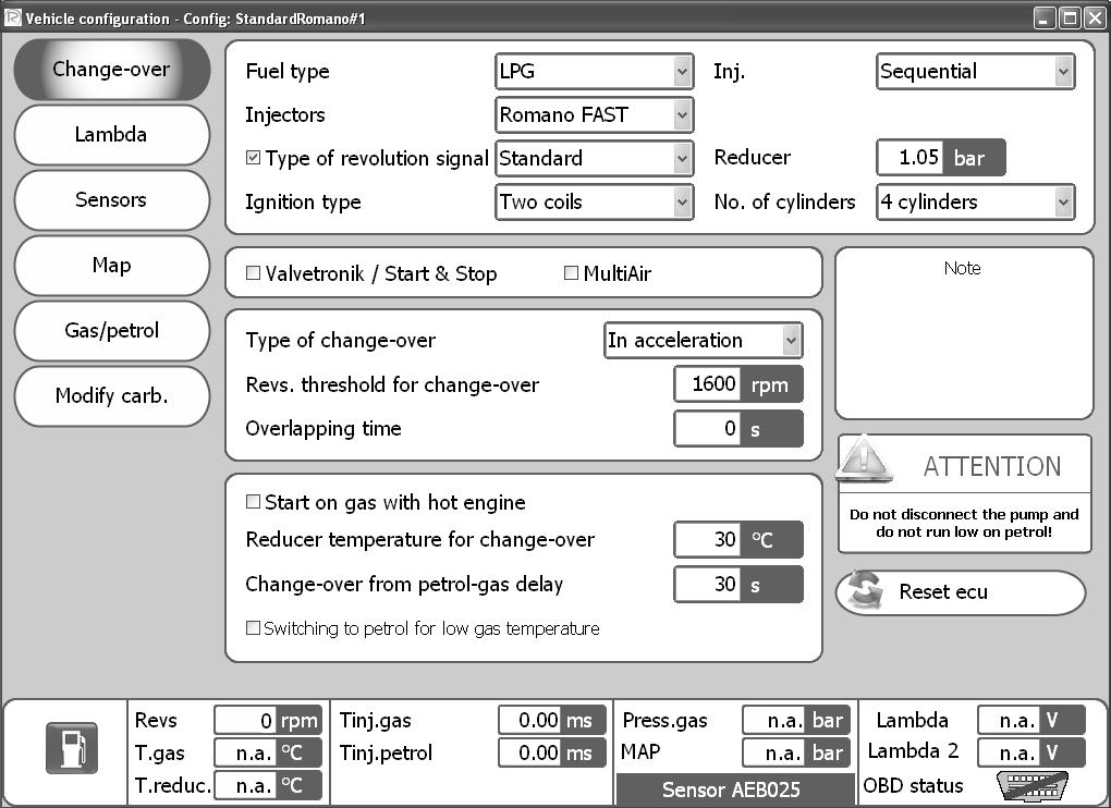

За това се е писало стотици пъти в този форум, в други, а също и в заводски инструкции, Помпата НЕ се спира - охлажда бензинови инжектори, предпазва от спичане и тн. В случая може да се спре с диагностична цел, ама по добре е сигурно да се затапи входящата бензинова магистрала, за да се разбере дали от инжекторите харчи или от някоя връзка подтича.
На картинката е принтскрийн от ГИ Романо. Обърнете внимание там където пише ATTENTION
