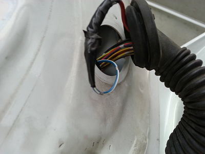

Здравейте колеги,
Днес се преборих с проблемна чистачка. Доста се порових из форумите и попаднах на този доста често срещан проблем. Колегата Krasiooo се оказа прав :bow: :beer:
Проблема се оказа в прекъснат кабел в дясна гумена гофра, а не в механизма. Гаднярчето се беше покрило доста добре. На пръв поглед всичко беше ОК, но след леко придърпване на въпросните кабели се оказа скъсан по средата на гумената гофра. Прекарах нов кабел през гумената гофра и го запоих към двата края на скъсаният кабел. Изолирах го добре и наместих гофрата. Всичко си работи без проблем.
Прилагам снимка.
Успех колеги със същия проблем.

Тази сутрин гледах точно кабелите в гофрите при мен и изглеждаха добре, но не ги дърпах прекалено много. Утре ще ги раздърпам повечко.
Съб Фев 06, 2016 10:21 pm
Постове: 855
Рейтинг: 578
Много добре се беше покрила гадината - същото кабелче (синьо с бяло) като го подръпнах малко и излезе от гофрето - скъсано. Бързах да тръгвам след това, но довечера ще огледам, дали няма и други скъсани в това гофре, след което ще купя подходящи кабели със силиконова изолация от Елмарка, че ми е наблизо, и ще подменя, каквото се налага. След това ще споделя и аз крайния резултат, надявам се 100% успешен.
