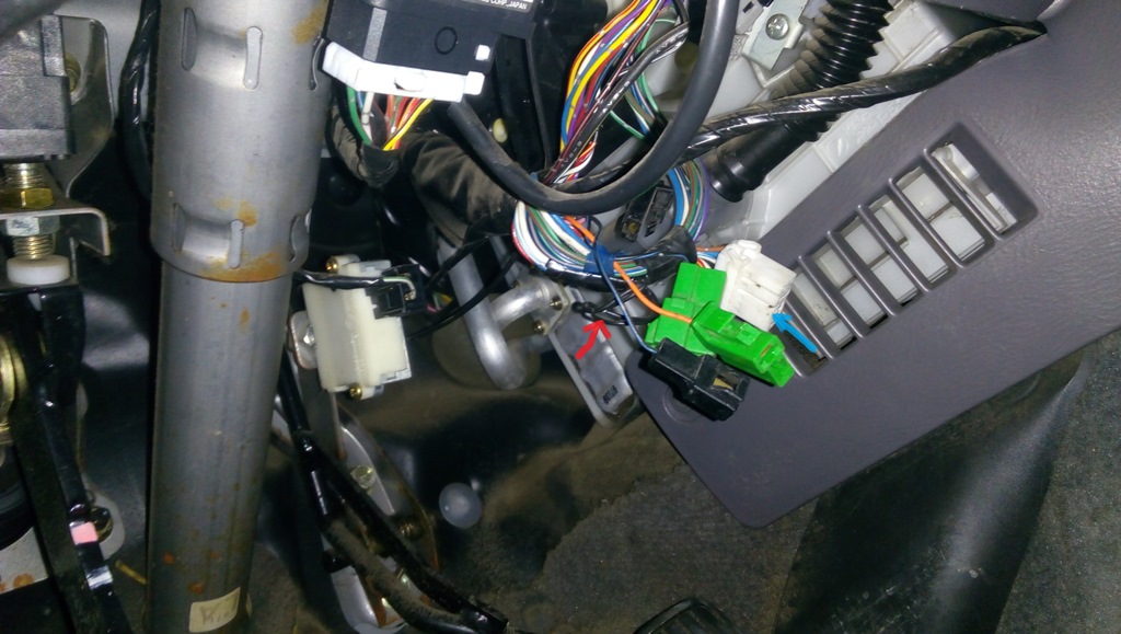

от няколко седмица се чудя какви са тези неща в краката ми и защо са показани. Не трябва ли да има някакъв капак!? Подобна е и ситуацията в краката на пасажера.

С черните се четат стари грешки - свързват се, даваш на контакт, скоростите на неутрална и броиш миганията на CHECK ENGINE лампата.
Със зелените се четат текущи грешки - може да са по-малко отколкото се виждат с черните букси. Даваш на контакт - започва процедура - тестове, цъкат релета, включват се вентилаторите на радиатора и мига CHECK ENGINE лампата. Така виждаш текущи грешки.
Свързани черни и зелени - за триене на грешките. Свързваш ги, палиш и тръгваш докато CHECK ENGINE лампата започне да мига на равни интервали.
Бялата е за АБС-а. На снопа има два кабела - те са маси. Като бучнеш единия, но не помня точно къде се четат грешките. Като се бучнат двата - триене на грешките.

Червена стрелка - масите за бялата букса за АБС-а.
Синя стрелка - бяла букса за АБС-а.

ЛОЛЛЛ,
тенкс,,
Трябва ли да са разкачени!?

Да трябва да са откачени. Закачат се само когато се ползват.

А така ли трябва да изглежда отдолу, като разграден двор!?
Не би ли трябвало да има капаци!?

Така си е. Като свалиш пластмасата се открива тази картина.
