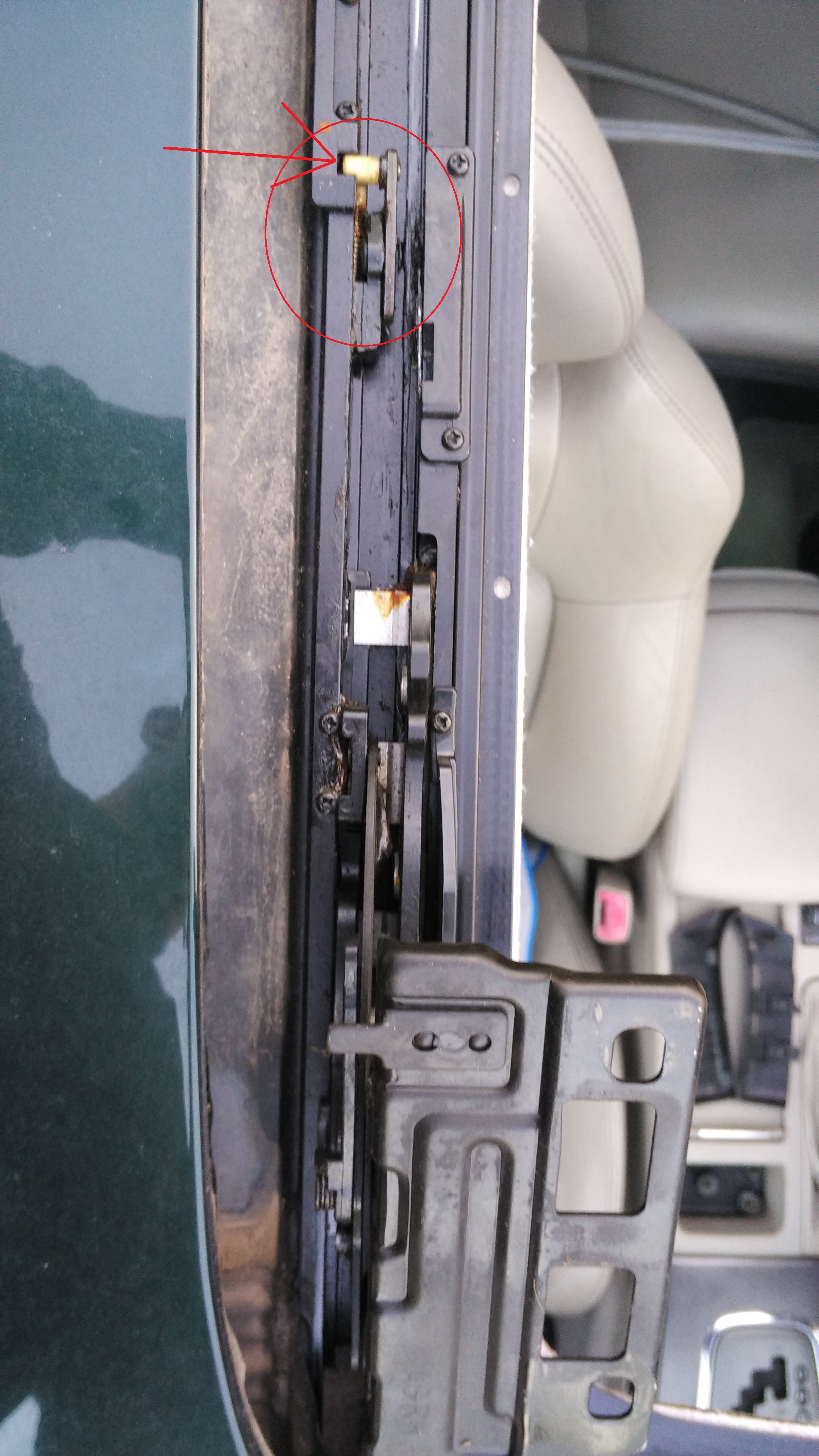

Имам Legacy B13.
След известни мъки и непостоянна работа, панорамния ми покрив напълно спря да се отваря.
На кратко: надига се само едната страна на първата степен (предното парче стъкло) и застива в това положение. За щастие се затваря обратно.
Като попреминаха дъждовете се престраших, разколачих стъклата и намерих виновника. Но не виждам това чудо да се продава резервно. Прилагам снимка със стрелка показваща какво и на къде се измъква (и е прекършено). В случая съм го натикал обратно в жлеба, където трябва да си стои. След един цикъл затваряне, отваряне - пак същото.
IMG_20160518_202706 - Copy.jpg [ 1.99 MiB | Прегледано 495 пъти ]
Въпроса ми е дали някой се е сблъсквал с този проблем и естествено потенциални решения - побългаряване или нова част.
Ако се наложи аз да го измислям, ще трябва да разтуря целия таван, което искам всячески да избегна :)
