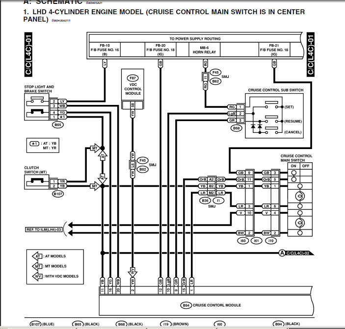

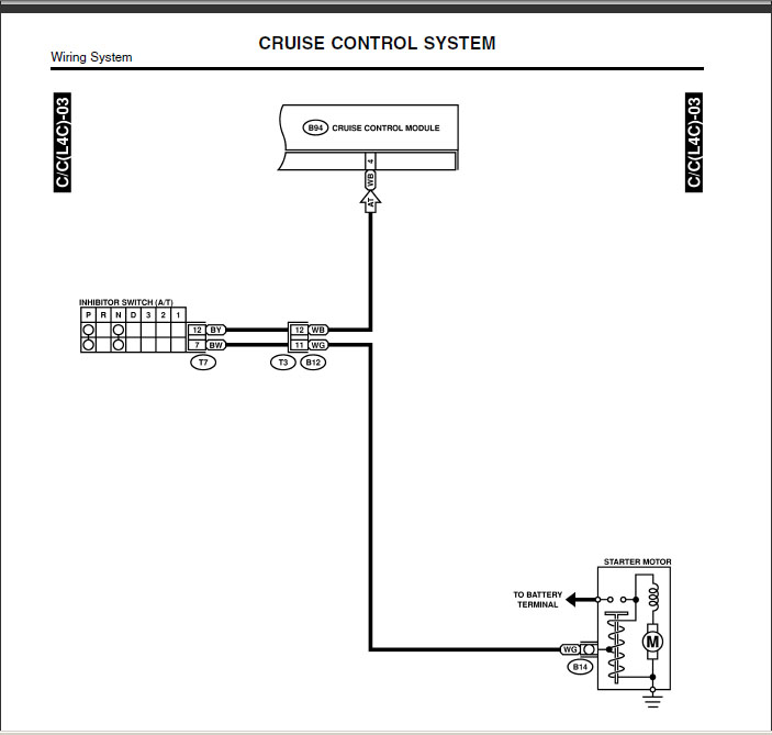

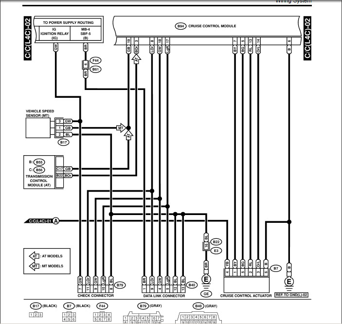

Колега, може да се монтира, но е трудоемко.
Трябват ти: лостче за волана и волан, на който може да се монтира; нов лентов кабел /спирала/ от кола с автопилот; управление на автопилота; вакумен клапан и жило за моторния отсег; стоп ключове за педалите на съединителя и спирачката; инсталация към управлението и към датчика за скорост на кутията.
Ето схеми:
c1.jpg [ 114.38 KiB | Прегледано 810 пъти ]
c2.jpg [ 94.53 KiB | Прегледано 810 пъти ]
c3.jpg [ 48.37 KiB | Прегледано 810 пъти ]
Още инфо в http://jdmfsm.info/Auto/Japan/Subaru/Le ... back/2002/
големия файл от стр. 3492
