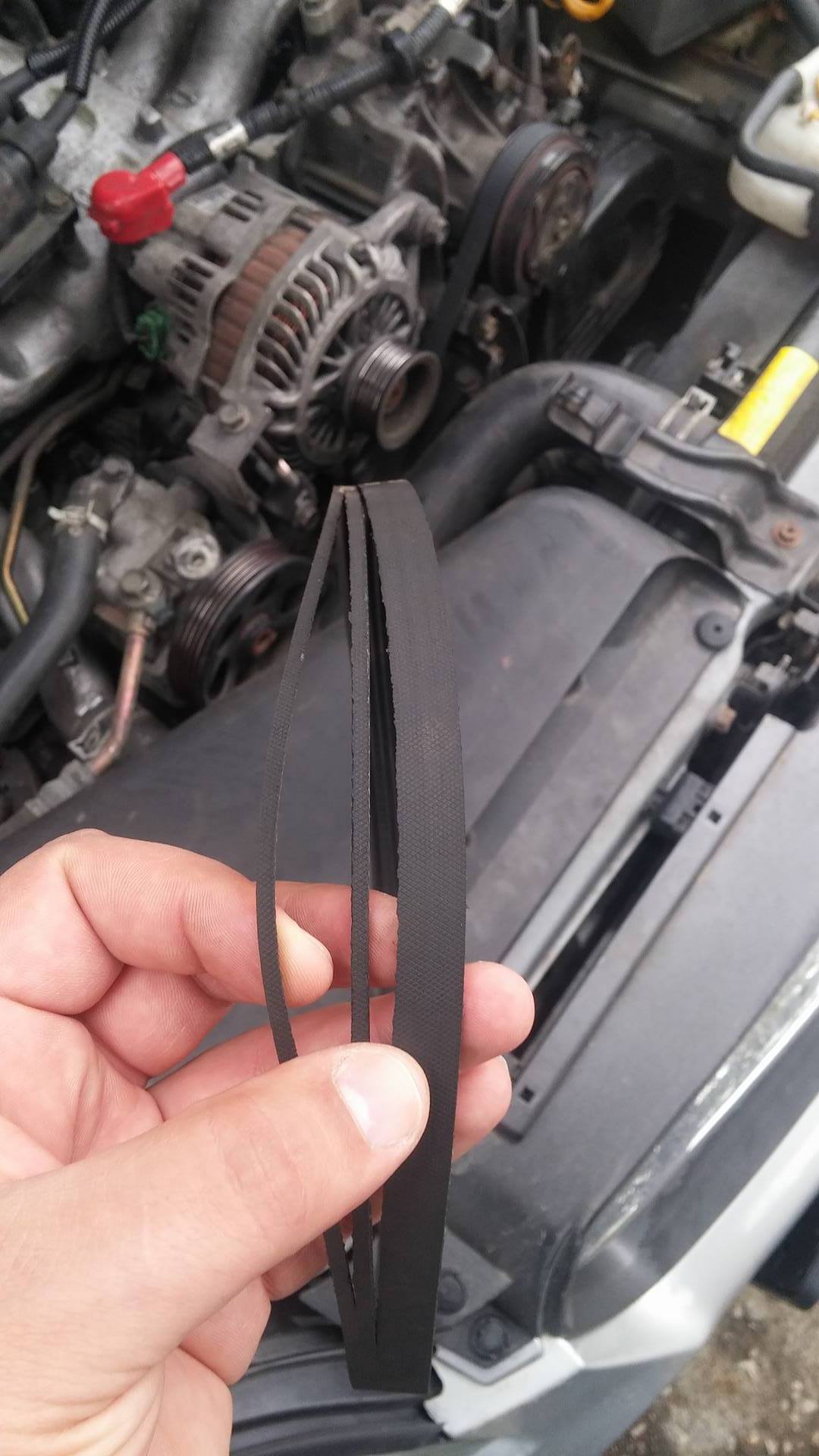

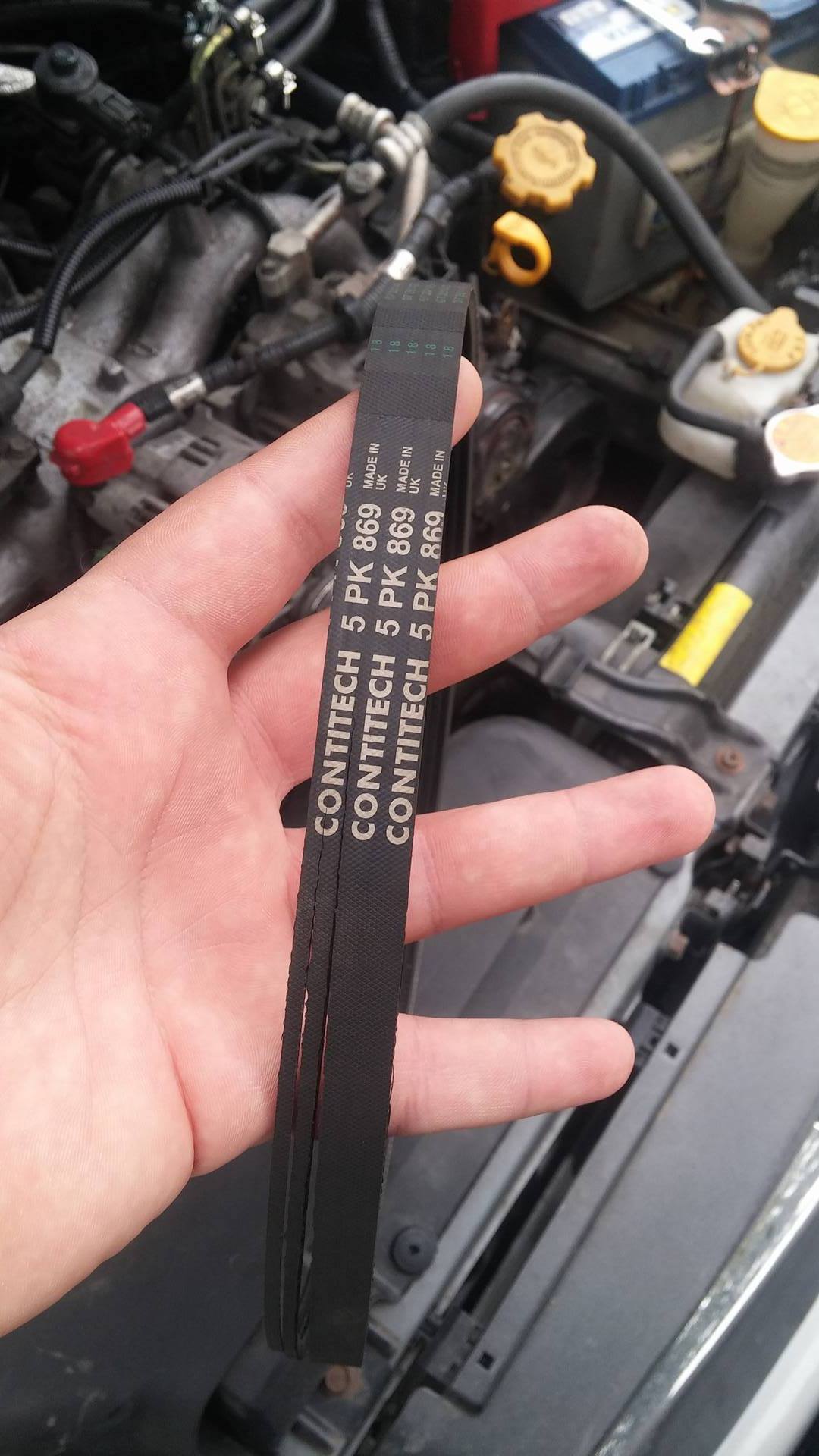

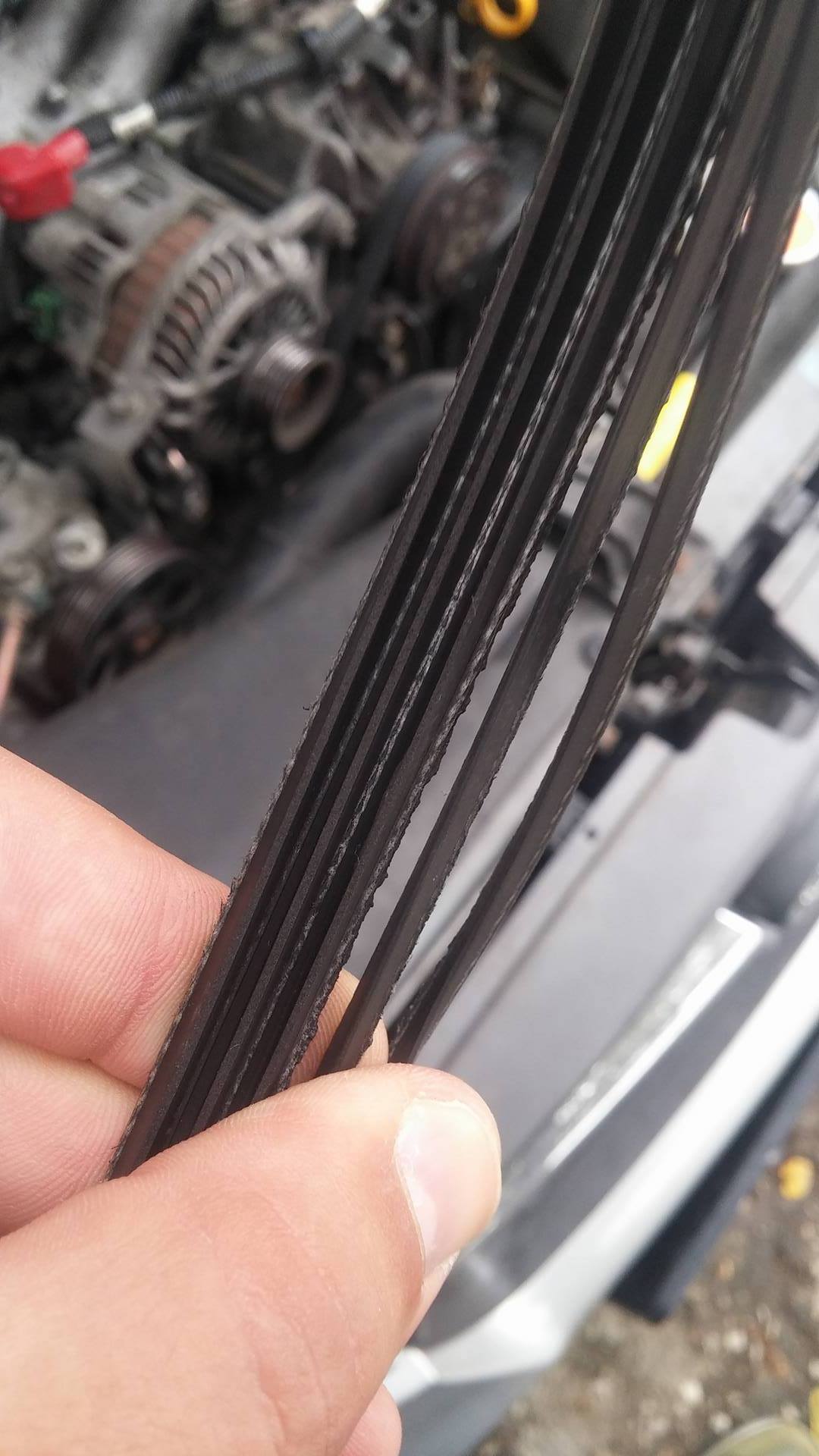

Здравейте колеги да споделя неприятното чувство изпитано следкато след смяна и пробег от 3000км. Ми се нацепи пистовия ремък от марка континентал.Не че е скъп но не е нормално при здрави ролки да замине толкова бързо се пак ако те хване на път не е конфортно да търсиш каде да го сменяш.Прилагам снимки.

Не беше добавило снимките. Затова ги добавям сега

Вероятно менте някакво.
Аз бях взимал Митсубоши - много качествен и отвътре с нещо като велур, за да не проскърцва.

А кви пари е тоя ментак? Митсубошито са 30лв за двата.

Мисля че единия е 13лв. с 35% отстъпка. Сега взех Денсо доста по дебел и здрав изглежда 15лв. пак с 35%

Може и да е ментак ремъка, но същата щета може да стане ако е пренатегнат много. Ако сам си го сменяш натягай го внимателно според мануала на колата или го провери след майстора ако ти го прави такъв, че и те доста пъти си бачкат наизуст.
