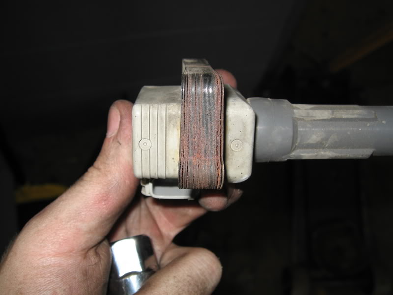

Здравейте колеги, на скоро смених ръждасала бобина на легасито б13 07г. и се чудя дали някой друг се е сблъсквал с такъв проблем и какви са му били симптомите. При мен започна сериозно да прекъсква при рязко натискане на педала на гаста, забива муцуна и не върви изобщо... Смених я и все едно стана друга кола. Тези дни покрай дъждовете от влагата пак се появява леко прекъсване на моменти и ще трябва да ги проверя и другите, че имаше още една тръгнала бобина. Дали има и други такива интересни случай като моя? :(

огледай отвътре в гумения чорап как е - има ли следи ( бели например )?

Не изглежда като да има някакви следи. От какво трябва да се появат такива ?
