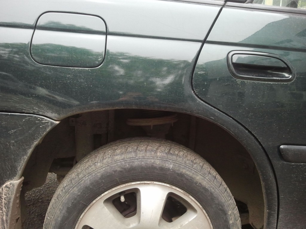

Рейтинг: 1
2013-05-09 12.53.13.jpg [ 168.09 KiB | Прегледано 1437 пъти ]
Ето така изглеждат моите вежди, от мерцедес 124-ка са. В интеркар се продаваха/ може и още да ги има/ само вежди. Стойността ми не беше повече от 25лв. бр. с отстъпката към 15-20лв. Но зависи и колко е пипкав тенекеджията :)
