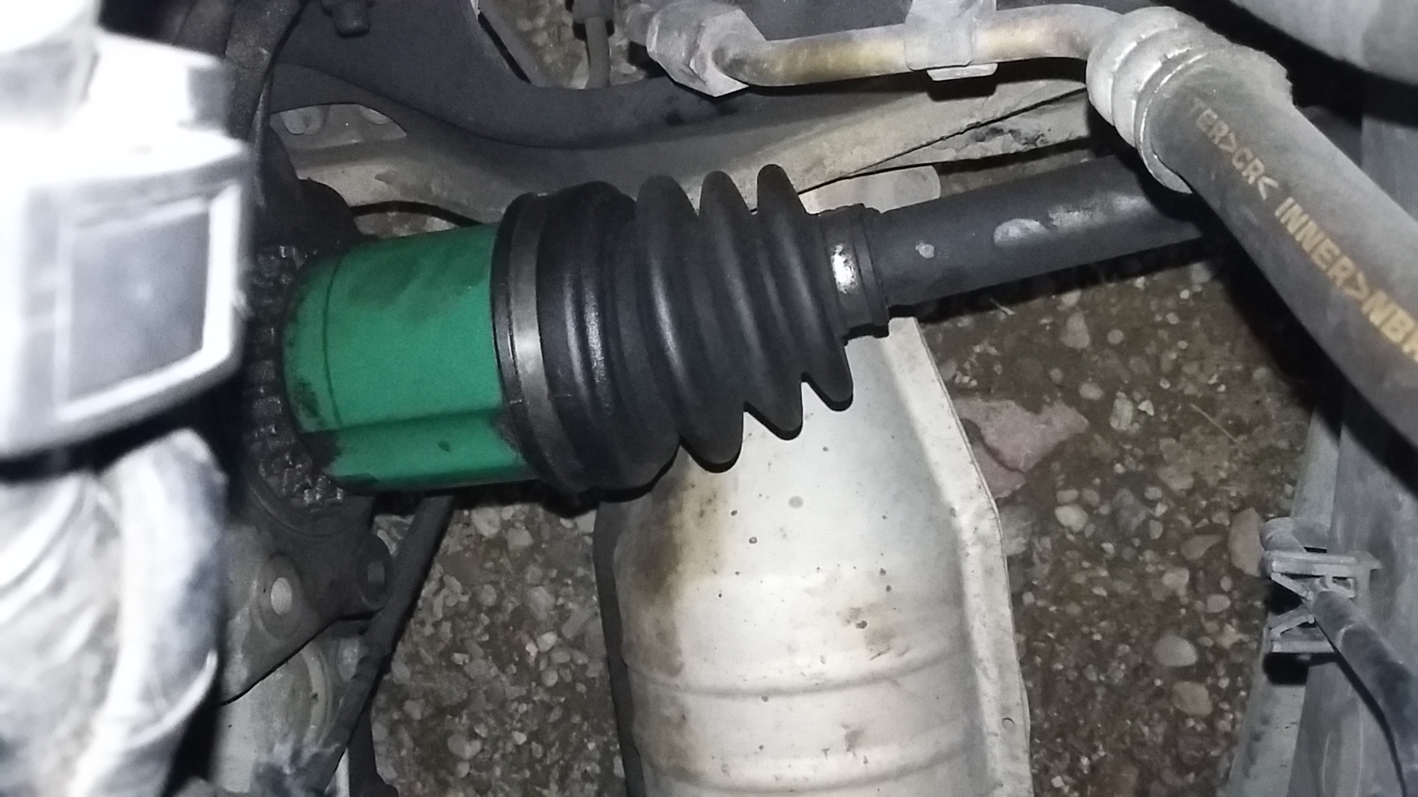

Здравейте колеги! Забелязах,че прдната дясна полуоска
от към скорстната кутия е доста омаслена.Възможно ли е да
е да заминал семеринг или нещо подобно? Скоростната кутия е ръчна Subaru Legacy 2004
20170419_191011.jpg [ 656.95 KiB | Прегледано 671 пъти ]

От тази снимка..не ми се вижда да е чак много омаслено..
Пробвай да разлееш 10грама масло да видиш какво петно прави.
Ако почне да капе или видиш капка под колата след като си я паркирал.. трябва да вземеш мерки.
Вътрешните карета като се скъсат.. много лесно се усеща (помирисва). Греста отива директно върху катализатора и пуши и смърди.

Колата я гледах на канал и това което видях е
трансмисионно масло според мен! Стича се по скоростната кутя не е много но си
има омасляване и вероятно е от тази част където е сглобката с кутията! Петна под колата не съм виждал да има за сега.
Маншоните за здрави не са скъсани понатиснах полуосите нямат никакъв луфт или
съмнемие за нещо сериозно!
Все пак Благодаря колега за отговора! :) :) :)

Силно вероятно е семеринга да си е отишъл. Но там омазняване освен от греста на карето и маслото на кутията друго не виждам от какаво.

И аз си мисля,че е заминал семеринга колега!Но може ли
да се кара така или трябва да се ремонтира веднага? :) :)

Зависи колко е силен теча и какво количество масло е налично в кутията. Като цяло е добре да се поправи, но ако съдя по снимките теча не е фрапиращ.

Точно той е.
@ joro_vt_ Не те съветвам да си вземеш оригинални, щото пак ще протекат.
На rosko на старото Легаси сваляха 2 или 3 пъти кутията точно заради тия семеринги. Намериха ги на размер и после нямаше ядове.

Не искам да се впускам в безмислени спорове ,но защо са му сваляли кутията за да сменят семерингите,като това се прави като се демонтира полуоските... ](*,)
И още нещо- аз пък бих го посъветвал ,ако ги сменя да си вземе оригинални,има значение лява и дясна. :hello:

Благодаря за съвета колеги,ще мисля какво да правя с
тая семеринга!Да се надявам да не толкова крехко субито!! :) :) :)
Щото течеше и от тая на лоста на бавните, ама и още нещо имаше, дето не ставаше без сваляне на кутията.
Или другия път да е било като беше сменял съединителя ...
Абе имаше някаква игра там ...
