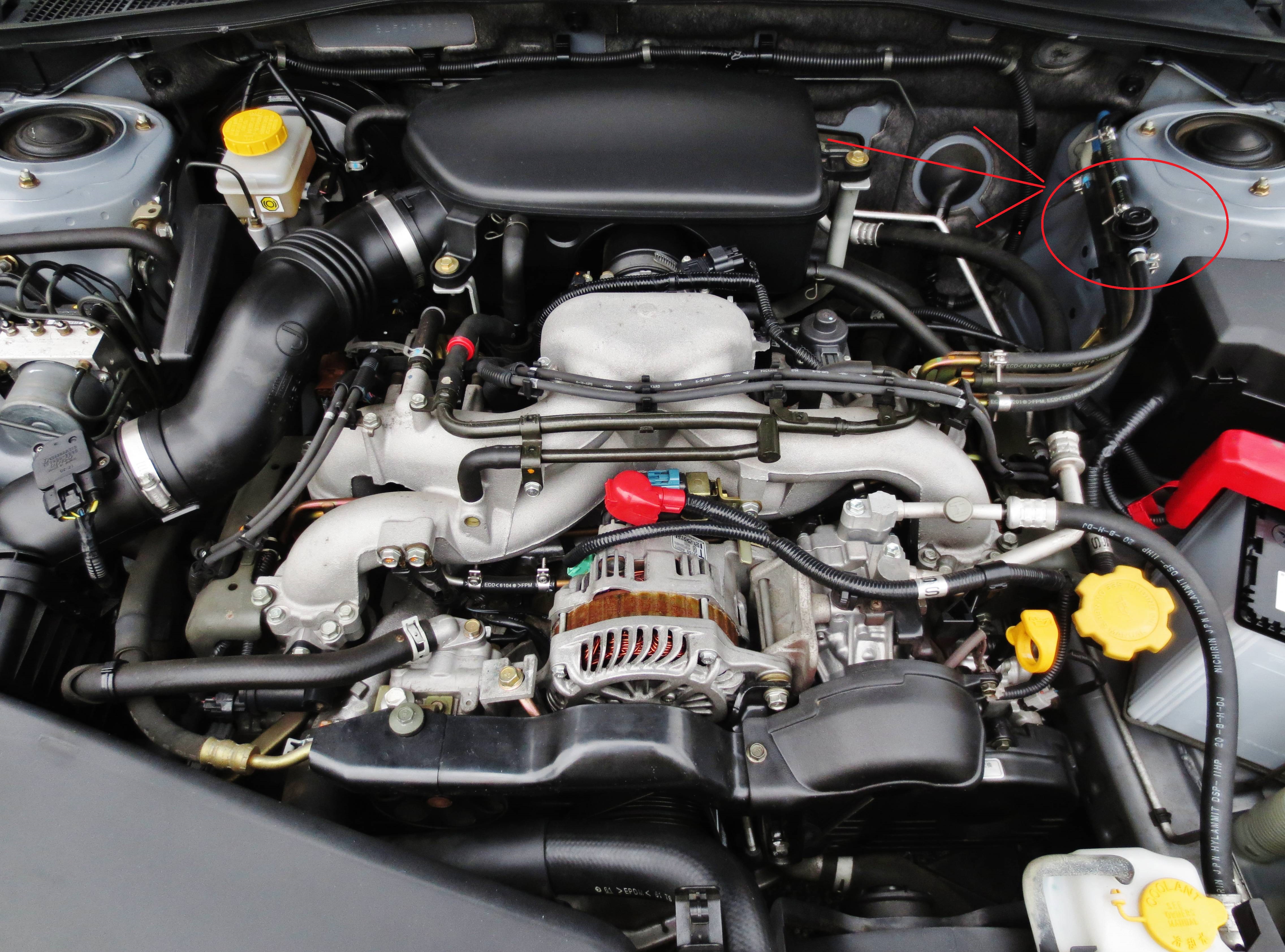

Сря Авг 09, 2017 9:33 pm
Снимай го, ако можеш и го пусни, че е интересно и май си единственият с подобно оплакване до момента
Сря Авг 09, 2017 9:56 pm
Регистриран на: Пон Дек 12, 2011 11:22 pm
Постове: 63
Местоположение: Севлиево/Варна
Автомобил: Subaru Legacy 2.0
ето го...
file.jpg [ 2.45 MiB | Прегледано 671 пъти ]
SUBARU--->FEEL THE MAGIC

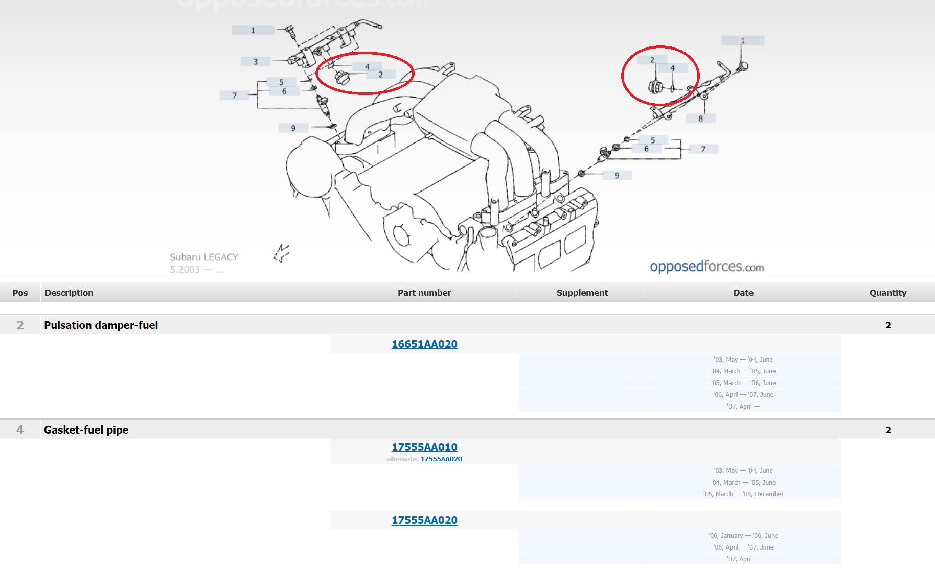

kibika написа:
И при мен го има този проблем. От къде си купихте това клапанче? И как се води, имате ли артикулен номер?
Благодаря предварително.
Ето ти го. За нов търси mimo13
H6.jpg [ 206.71 KiB | Прегледано 317 пъти ]
ex - '04 Subaru Legacy B13 H4 2.0 Symmetrical AWD
ex - '02 Audi A4 B6 Avant V6 3.0i Quattro
ex - '06 Audi A6 4F Allroad V6 3.0 TDI Quattro
current - '00 Toyota Land Cruiser Prado J95 V6 3.4
