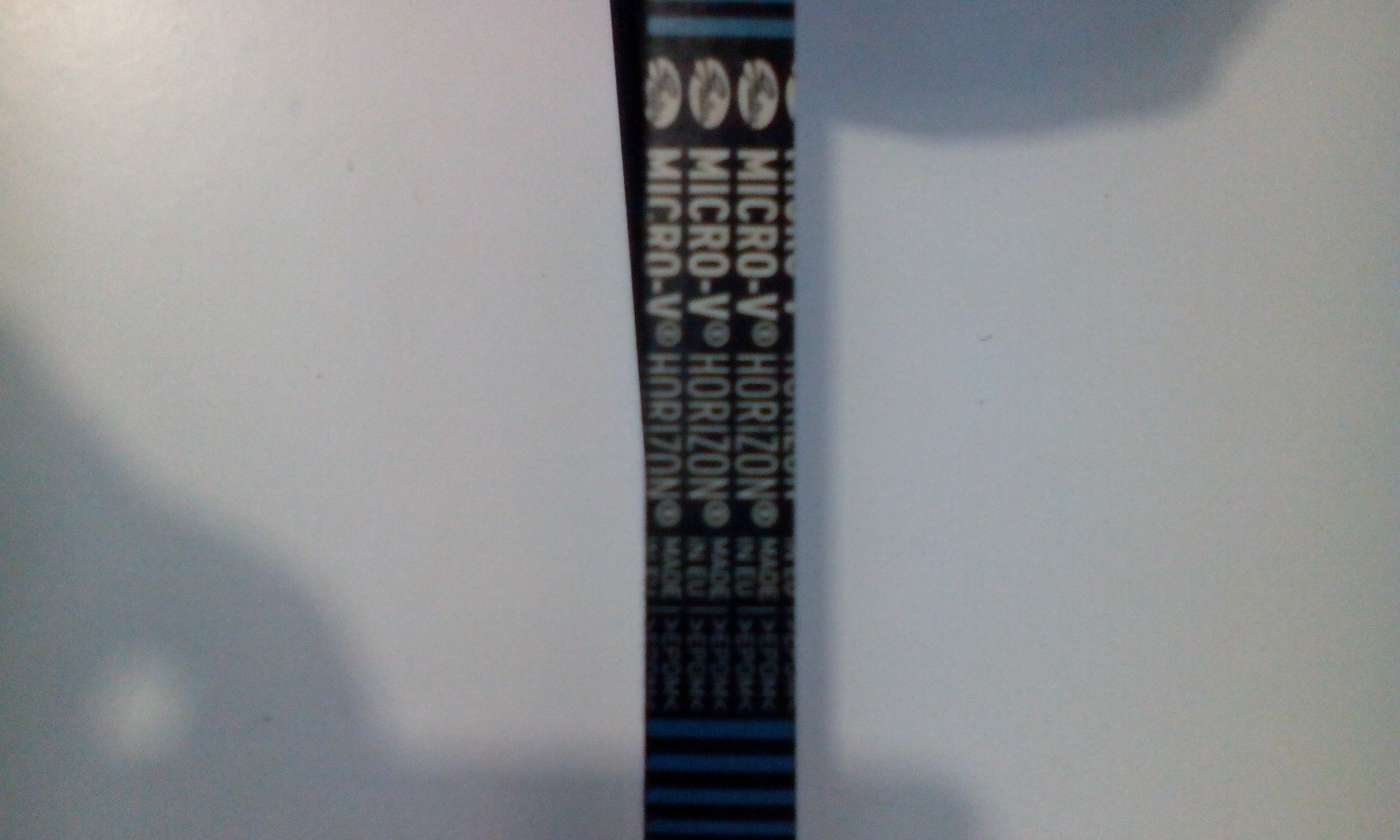

За да си сигурен кои е ремъка,като засвири,пробваи с няколко капки вода върху него и ако спре -това е проблемният ремък.
Предполагам ,че външните както и при мен са 2 бр.Моят беше на 200 км като засвири/само сутрин- при запалване, ама голямо свирене- 10-15 секунди,съседите събуждах/.Направих рекл. в сервиза и ми го смениха с Континентал и вече 32К няма проблеми.Старият не си спомням каква марка беше,но като се прибера ще видя.При мен въпросният ремък беше този които компресора задвижва.

Ето снимка на въпросният свирещ ремък.
IMG_20170907_192330.jpg [ 560.2 KiB | Прегледано 551 пъти ]
