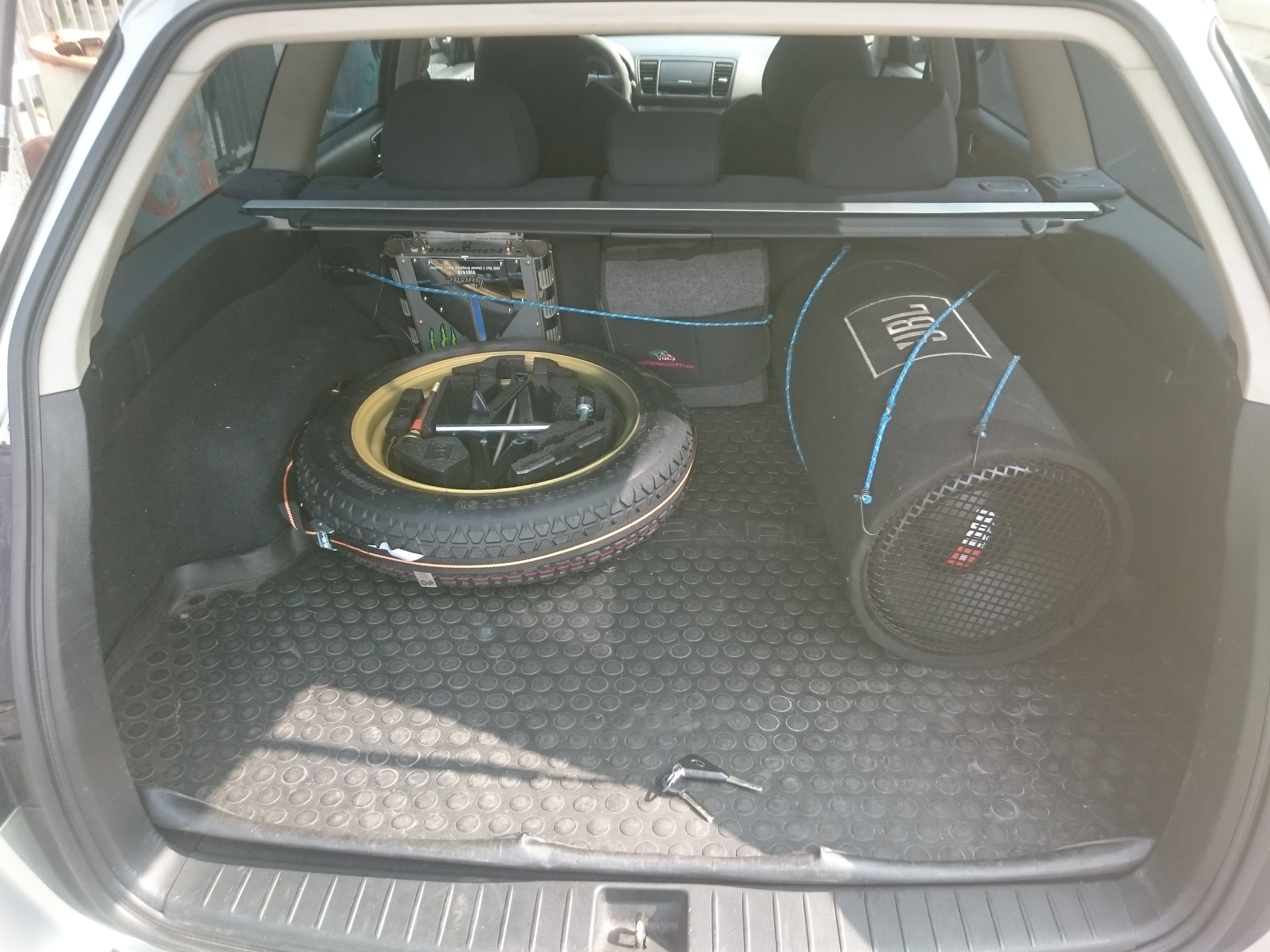

Здравейте колеги. Мога ли да вържа буфер на легаси 4 . В Outback разделът видях, че възможно чрез някакъв Hi-Low конвентор, но нещо не ми стана много ясно. Това възможно ли е ако самият буфер не е активен тоест усилвателят е отделно от буфера ?
DSC_0169[1].JPG [ 2.31 MiB | Прегледано 407 пъти ]

Има усилватели, поддържащи high input с които минаваш без конвертор. Иначе за да не губиш канали на които да вържеш ууфера, може да заделиш някой лев да ти изкарат кабели с ниско ниво от предусилвателя на радиото.

http://carwirefire.com/images/hi%20low% ... rter-1.jpg
И после настройваш на усилвателя low pass filter на < 70HZ
Настройваш gain (степен на усилване). Ако има изнесено копче за контрол на усилването само за усилвателя на баса е по-добре.
Ако изникнат други въпроси.. питай.

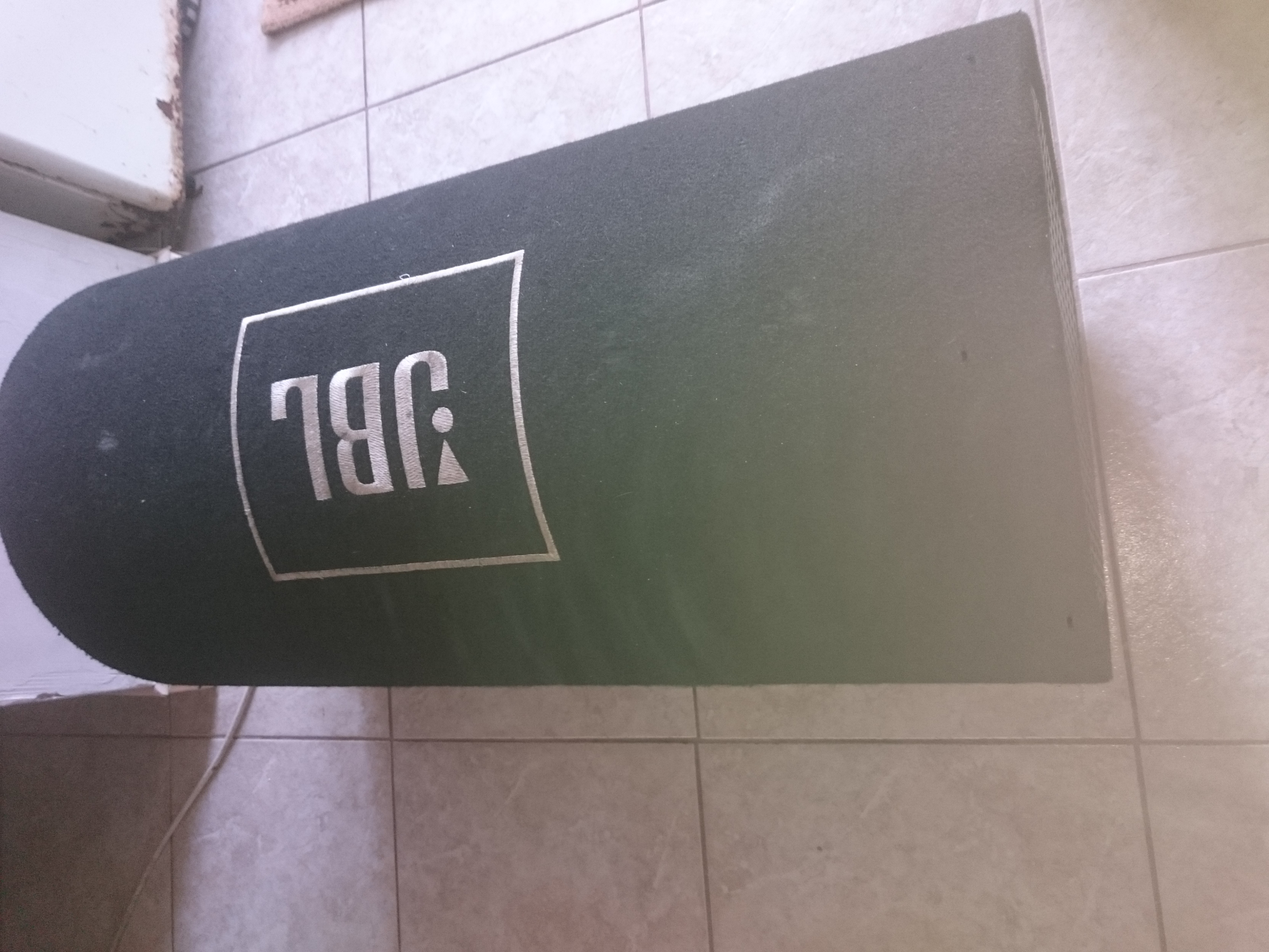

Мерси колега ! :bow: Всичко е ток вече
DSC_0182[1].JPG [ 2.6 MiB | Прегледано 240 пъти ]
