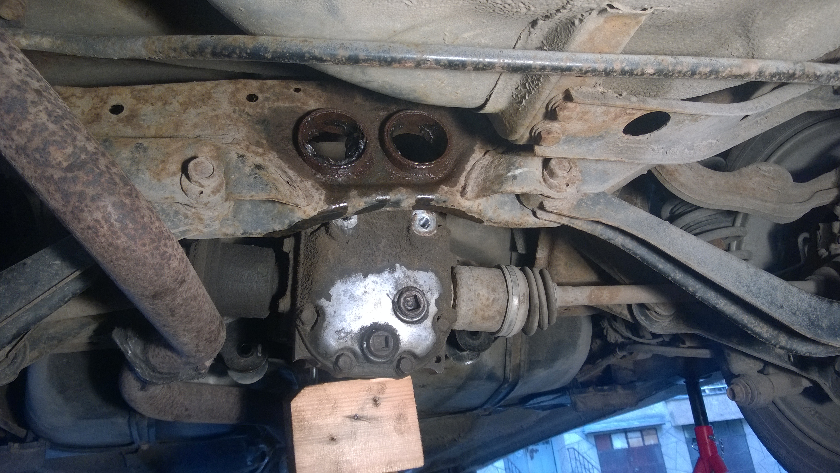

WP_20171111_001.jpg [ 3.22 MiB | Прегледано 483 пъти ]
това е планката

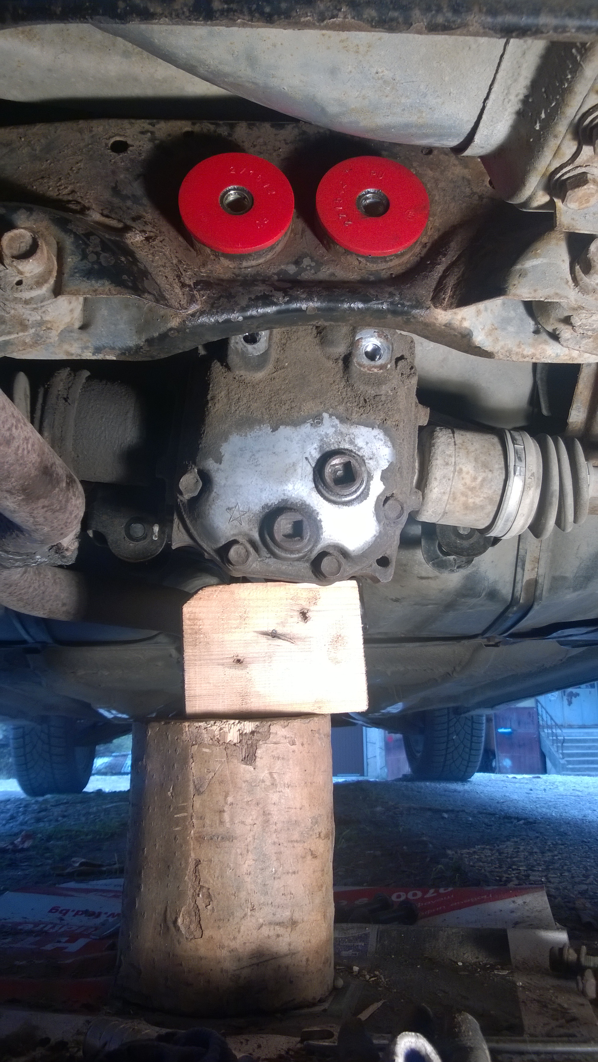

WP_20171111_003.jpg [ 2.41 MiB | Прегледано 483 пъти ]
вече извадените тампони но втулките са там все още

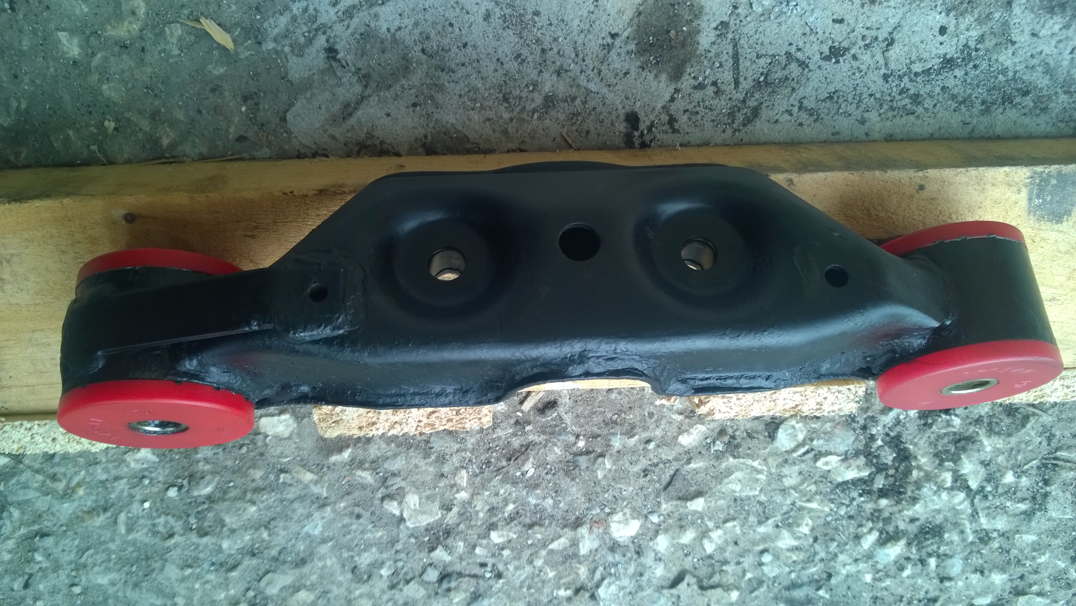

WP_20171111_005.jpg [ 2.37 MiB | Прегледано 483 пъти ]
вече извадени втулки и монтиран полиуретана

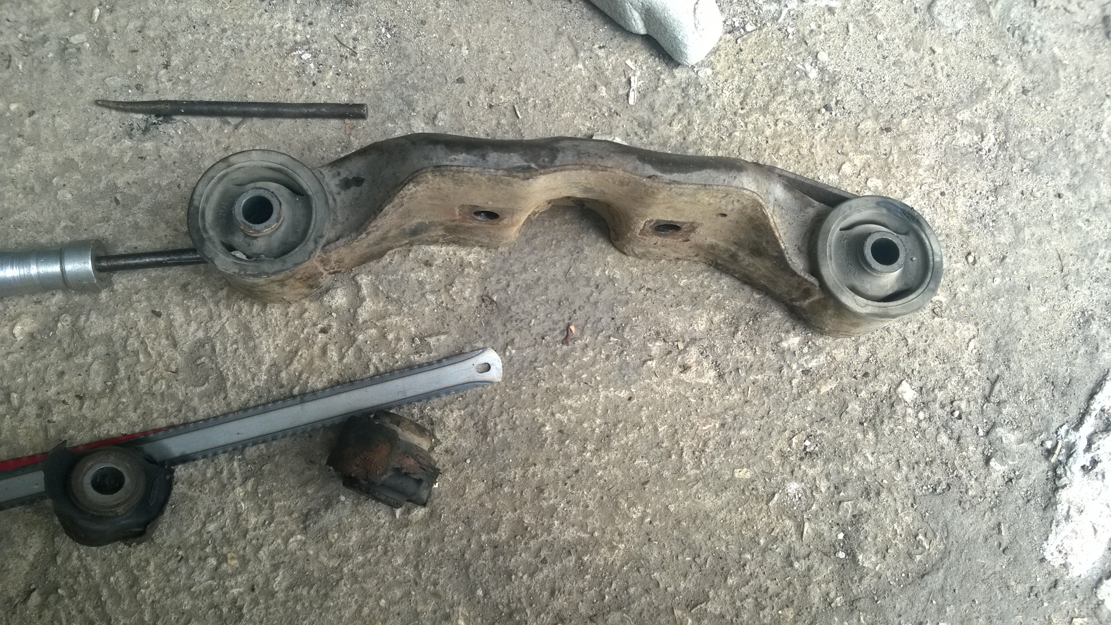

WP_20171111_006.jpg [ 3 MiB | Прегледано 483 пъти ]
планката с монтирани тампони и боядисана =D>

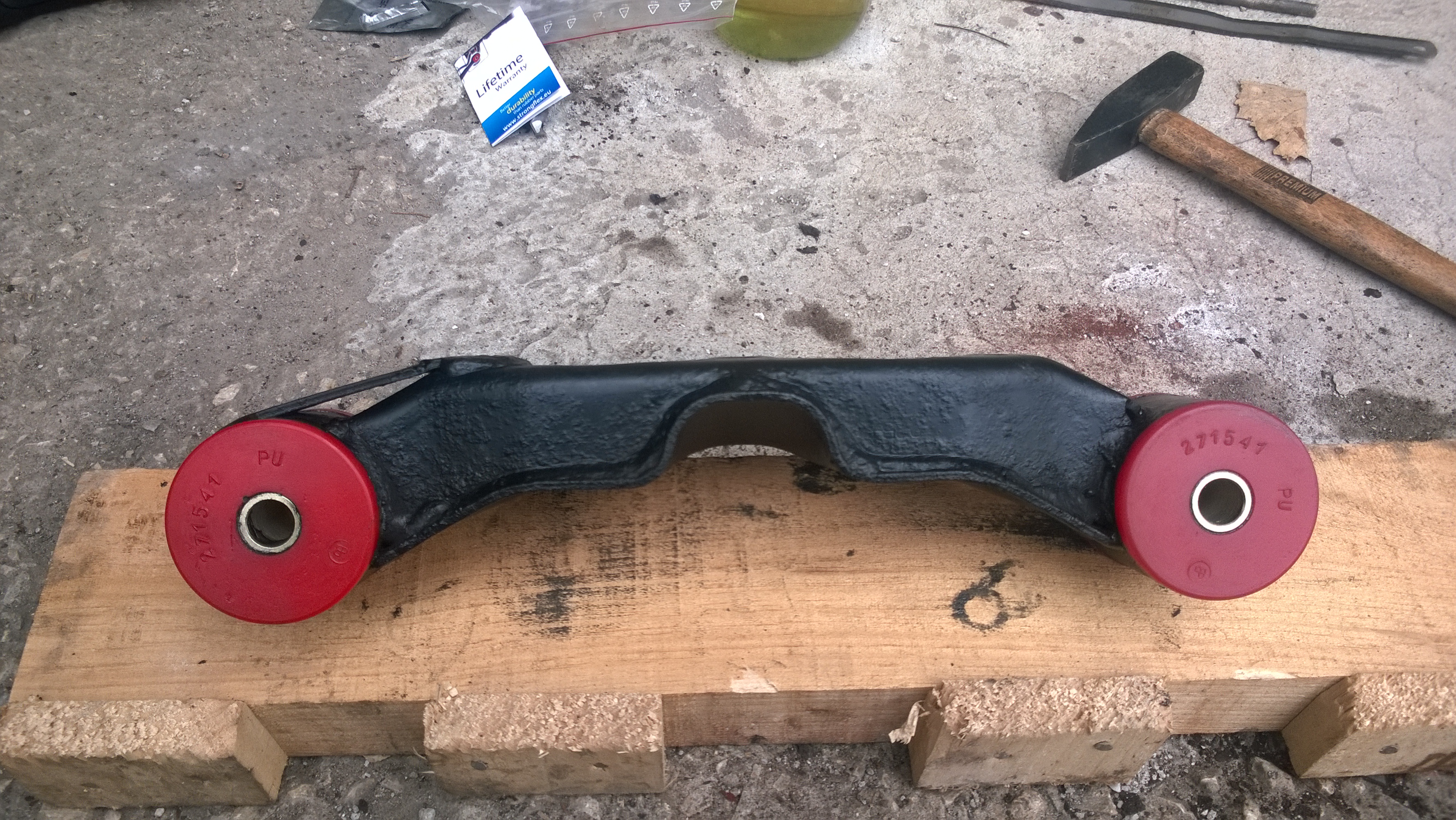

WP_20171111_007.jpg [ 2.5 MiB | Прегледано 483 пъти ]
пак планката

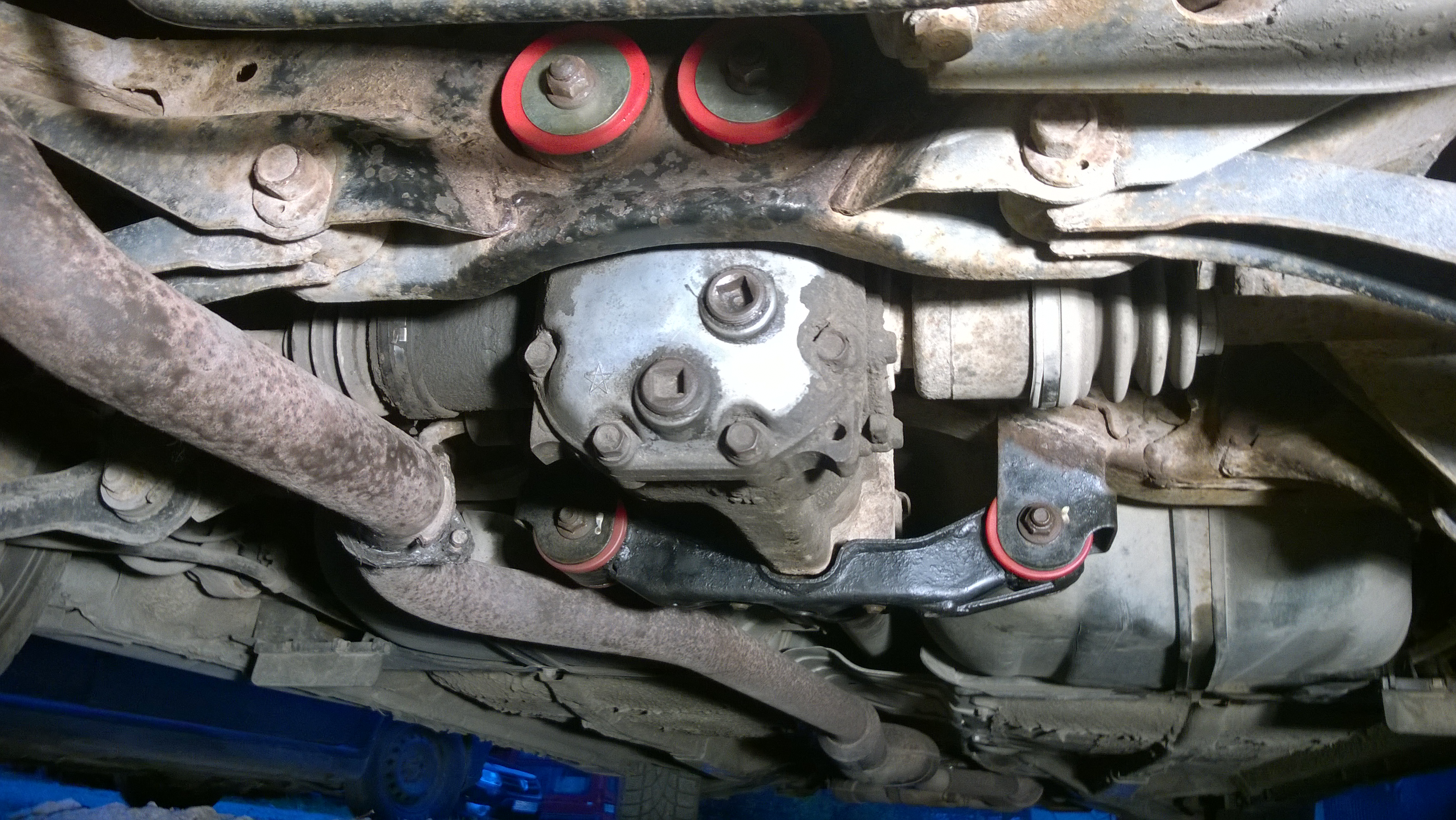

WP_20171111_012.jpg [ 2.58 MiB | Прегледано 483 пъти ]
и накрая всичко сглобено
Разликата е огромна няма го досадното лопане и много по стегнато потеглям без гадни луфтове ,усеща се нещо едва долувимо може би и тампона на кутията е тръгнал при много рязко потегляне има леко препукване но и него ще сменя и тогава ще споделя мнение .
