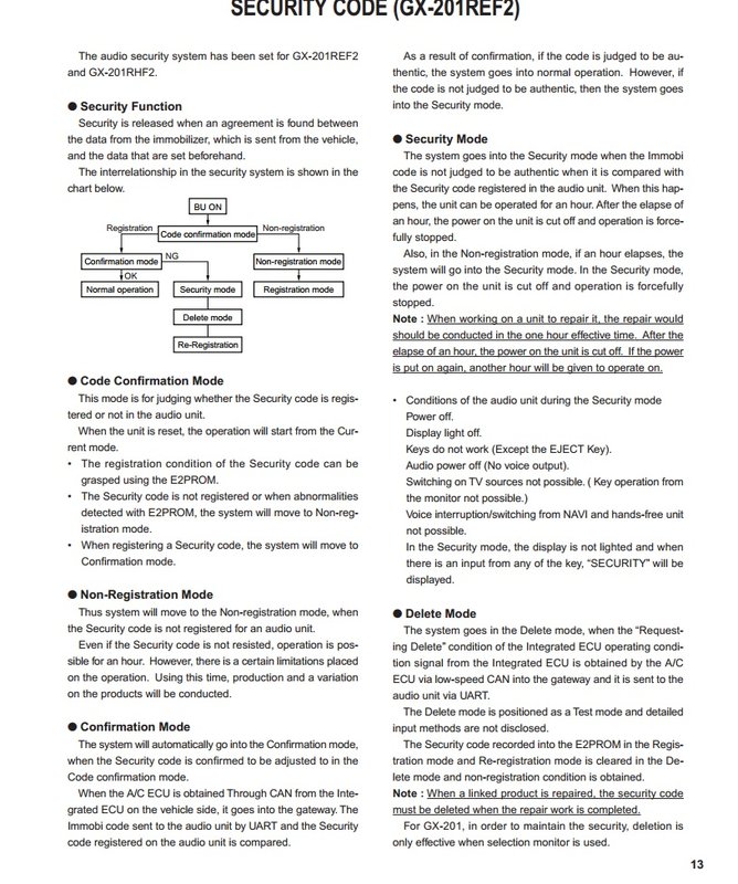

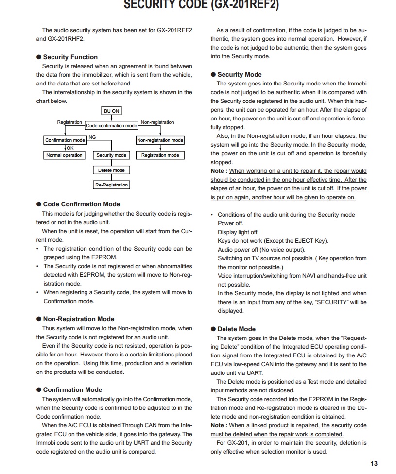

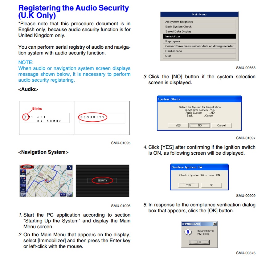

Така, от описаното по-долу ми стана ясно едно - много е вероятно нещата да може да се оправят, но наистина за целта трябва да се "пипнат" от някой, който може да бърка надълбоко с някакъв фирмен дивайс и/или програмче, т.е., трябва да се ходи в някое представителство на Субару или пък при някой с подходящото оборудване и софтуер...
Колеги, дайте предложение ако знаете подходящия човек, че в представителството вероятно ще загубя цифра време само да обяснявам кво, що и т.н.
gx201.jpg [ 321.02 KiB | Прегледано 5788 пъти ]

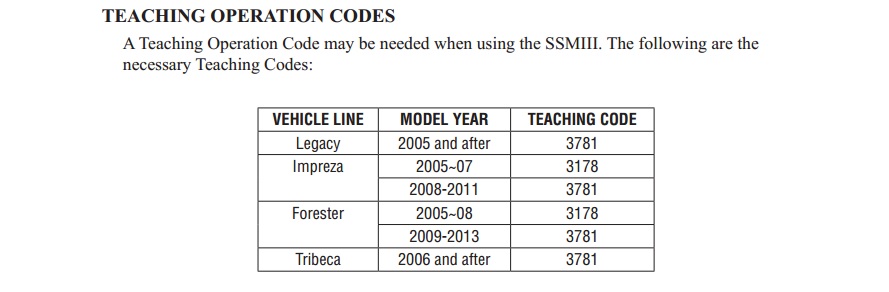

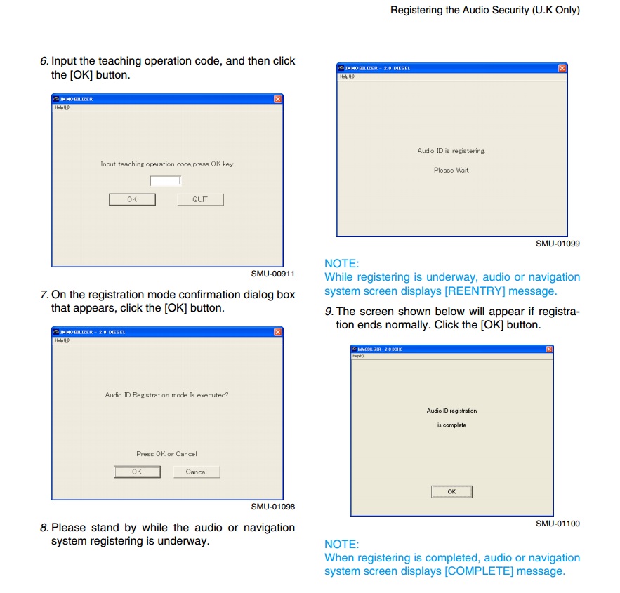

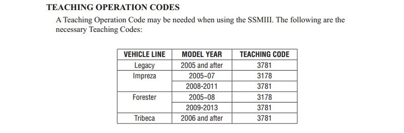

В крайна сметка се оказа, че утре ще отида да потърся някой със Subaru Select Monitor III (SSMIII) и ще свършим работа \:D/
Скрийншотите по-долу показват всъщност какво, що и как трябва да се направи, за да се регистрира аудио от GB по нашите ширини.
Качвам ги тук, за да са достъпни за поколенията и най-вече за хорицата като мен, дето си нямат работа и се вкарват в подобни филми :D
gx201_reg1.jpg [ 208.23 KiB | Прегледано 5773 пъти ]
gx201_reg2.jpg [ 137.12 KiB | Прегледано 5773 пъти ]
gx201_reg3.jpg [ 53.65 KiB | Прегледано 5773 пъти ]

UPDATE - ключовете по-горе всъщност са за добавяне/регистрация на нови ключове, а не за аудио системи... Търсят се кодове за аудио системи от GB.

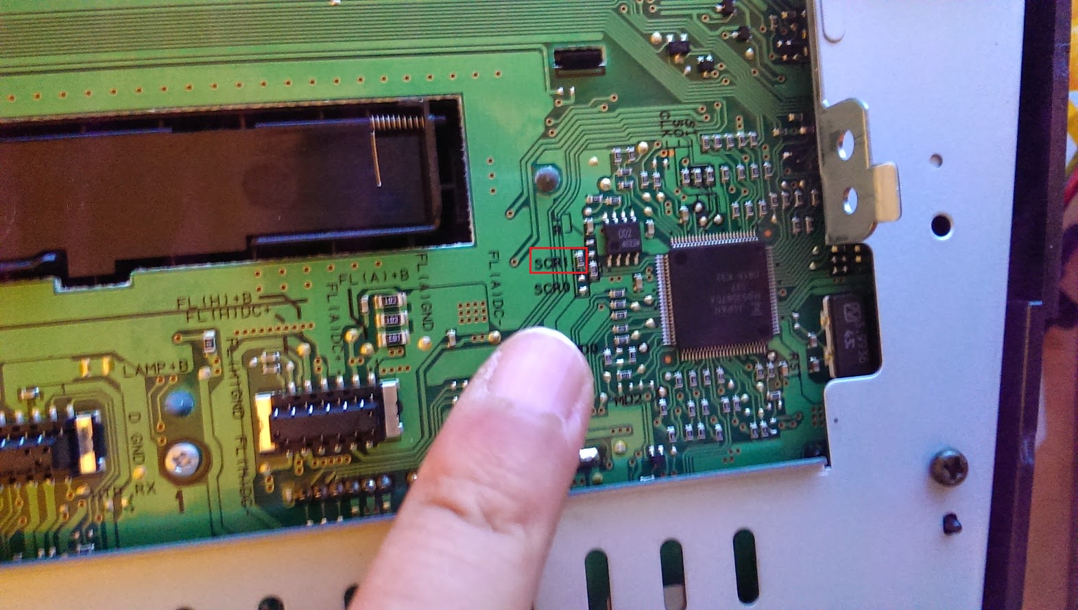

Е, почти всичко ... Искаше ми се все пак да ползвам външния панел, съответно го преместих и него, но уви - отново SECURITY надпис. Това, естествено, ме провокира вече като червено бик, зарових се в схемите на аудиото и установих, че има и харуерен начин за отключване :)
Оказа се, че едно скапано съпротивление до чипа, управляващ функциите на копчетата и дисплеите по панела всъщност е главния виновник, диктуващ дали системата да е защитена или не. На снимката по-долу съм очертал кое е съпротивлението и къде би трябвало да се премести, за да отключи аудио системата и всичко да стане цветя и рози.
Толкоз от мен по темата, а иначе ще търся някой, който има железни нерви и подходящи инструменти, за да ми премести тая въшка и да си ползвам и панела ;)
scr0.jpg [ 405.59 KiB | Прегледано 5584 пъти ]

За разкодирането виж последното ми мнение, с картинката, съответно ако извадиш системата и демонтираш само предния панел (държи се на 4 винта) сам ще разбереш дали в твоя случай е същото положение като при мен, съответно отключването става елементарно.

Развръзката е никаква ... Панела си седи все още, защото така и не се напънах да намеря някой да ми презапои въпросното SMD, което съм оградил на картинката по-горе.
Ако имаш някой, който може да го премести тествай и после може да споделиш :beer:

(не съм много на ТИ с палатките, та че въпросът ми е - ограденото от теб трябва да се премести отдолу ли???) - извинявам се ако въпроса ми е нелеп, просто да знам какво да обяснявам утре на майсторите.....
