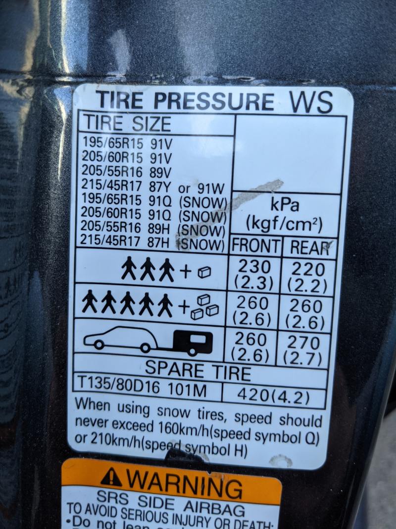

колата е legacy 2006 2.0 R. До сега съм карал с летни гуми 215/45/17. Но ми идват ниски(дупки, камъни и т.н.). Искам да сложа по-висока гума. В ръководството с което взех колата никъде няма таблица за възможните размери - проверих няколко пъти. От ръководство свалено от нета има таблица в която пише че може да се сложи 205/50/17. Но на лепенката на шофьорската врата този размер го няма? Колата е повдигната отпред с 3см., отзад с 4см. Според вас, какъв размер ще мога да сложа спокойто на 17 цола?

Съб Фев 20, 2021 5:38 pm
215/50/17
225/45/17
Щом е лифтната може би най добре визуално ще застанат 225/50/17
