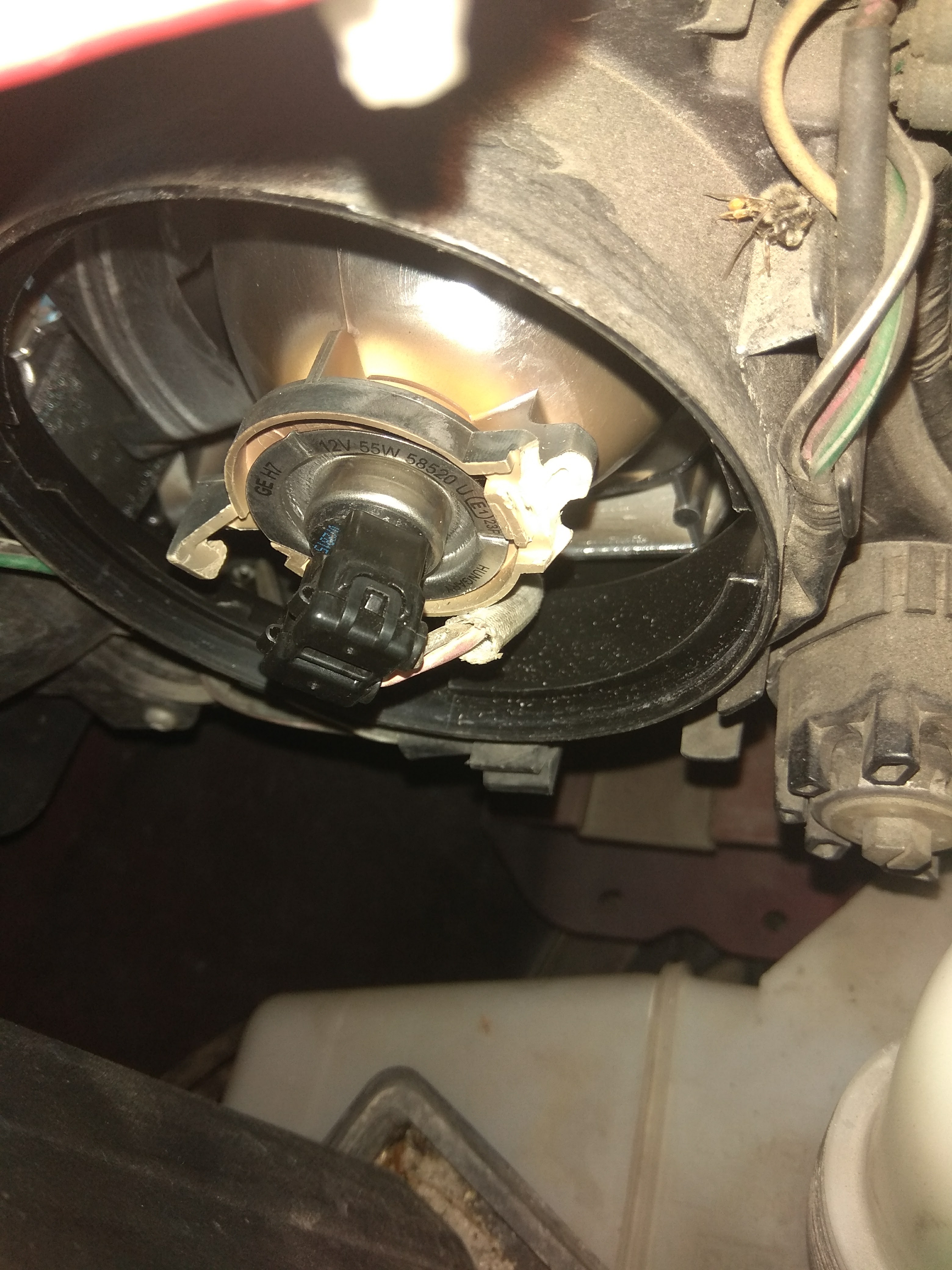

При опит за смяна на крушка на фар установявам че ми е счупено там дето се е закрепена скобата, която крепи крушката. Старата крушка беше някак омотана със свински опашки, които естествено излетяха и не успях да закрепя пак с тах новата крушка. Взех си на бензоностанцията един Locktide, залепих директно крушката за сокета/фасонката, издържа там някоко дена, сега гледам е изпаднала вече.
Чуденката е:
1. дали веднага да си потърся нов фар от морга. Ама... ще са различни било на старо, било чистак нов. Инче фара си ми е ОК.
2. дали да потърся някакъв супен/пукнат, да взема само сокета и да пробвам да заменя моя с него. Нямам представа как е свързан с останалата част. Лепило предполагам, с какво да го залепя, изобщо дали ще мога да отлепя стария, без да счупя фара...
3. дали да лепна крушката пак там с някое по-адекватно, примерно двукомпоентно лепило, монтажен силикон или нещо от сорта и да си се оглеждам за нов фар 2-3 месеца, докато си изгори тази крушка.
Идеи?

Недей да я лепиш, как после ще я махнеш?
Аз имах същия проблем и засега съм го решил с гъвкава тел, която минава отстрани на фасонката и отзад на крушката, където влиза в куплунга.
Мислех че няма да държи, но не е мръднало близо година, даже смених втора крушка така.
Ако не забравя ще пусна снимка.

Така или инче ще сменя направо със се фасонката. Надявам се да не се наложи и фара, че както гледам фаровете са кът.
Ама споко, няма проблем - трети път я лепя, след седмица-две лепилото или силикона се предава и изпада :D . Май се изпича нещо, че силикона после се рони както халва. Сега от ляво все едно имам два габарита.
Писна ми, търся вече активно фасонка или спукан фар.
Да, и аз можех да измисля нещо с тел, ама както пътувам на дълъг път предимно нощем, наистина неми се ще да вземе да изпадне някъде из Делиромана или Родопите в два след полунощ.

Mission Impossible... Разпитвах, звънях по обяви, няма та няма един смотан спукан фар. И читавите са кът и са 200-280 лева втора употреба.
Дотука събрани от неволята решения:
1. тел (и се чудиш кога ли ще репи да изпадне). Май най-масовото. При мене се оказа че било вързано със свински опашки - пак тая.
2. Натъпкване на нещо огнеопорно (един човек ми предложи да ми подари останала му огнеопорна лента както за тунинг). Да подпре отвътре и да не изпада. Предполагам държи (щото нама къде да иде), ама какво ли става с регулирането нагоре-надолу, не знам.
3. Лепене - опт опита ми до тука - Локтайд - 2 дни, силикон уж от специалните BISON (не тия монтажните за фуги и дограми) - 2 пути по две седмици преди да сдаде багажа. Оставих се в събота да ме убедят в един строителен меазин за двукомпонентна епоксидна смола тип "пластелин"... засега държи. И за трите варианта реакциите бяха "и като се наложи да смениш крушката, какво? С длетото?", ама не се стига до там.
4 преди да ме разубедят гледах едни лепящи ленти за ауспуси дето уж след лепене се хомогенизират и крайния резултат след както болешиш нещото трябва да е все едно си го залял с много огнеупорна гума. КАто гледам ще е следващото нещо за проба, ако епоксидното не сработи.

Моето решение което намерих е двукомпонентен течен метал, няма мърдане до следващата смяна, моите фасунки почти ги няма вече, за съжаление така си я взех, няма шанс да се спасят.

Взех си колата януари 2014. С течение на времето и двете щипки, които притискат H7 крушката на място им се счупиха. Пробвах първо с лепило тип капчица да ги държа на място - но след време лепилото се изпича и отслабва. След това минах а друг вариант - купих си термо лента, с която се увиват ауспусите при тунинг за отдаване на по-малко топлина. Лентата е до 800 градуса, но има и с по-висок праг. Та, натъпквам лентата вътре в капачката и тя притиска крушката на мястото ѝ.
Скоро обаче, реших да си оправя фаровете, защото в единият беше влязла влага и беше леко замъглен в единият край. Като начало, ги полирах отвън и им сложих защитно фолио, което е дебело и самото то носи на полиране. Към момента на полирането проблемът със замъгляването го нямаше. След като се появи то, разбрах, че трябва да се отворят фаровете, да се орави и бях решил в този процес да си оправя и щипките.
И така, след препоръки от приятели, които са ползвали услугите му, се обадих на Павлин, мисля че е свързан с флоксфаген форума или оттам е тръгнал. Като разбра, че щипките са счупени, каза, че няма читав вариант да се оправят и затова препоръча смяна на лупите, като при желание мога да ползвам ксенон (лупите са предназначени за това) или да остана с халоген, но вече не с Н7 а с Н1, а погледнат фара отвън да няма разлика.
Реших да пробвам директно с ксенон, а ако нещо не ме кефи да сложа в последствие халоген.
Сложиха ми ксенона, висок клас китайски, гаранцията е 1 година на цялата система. На нея пише следното:
