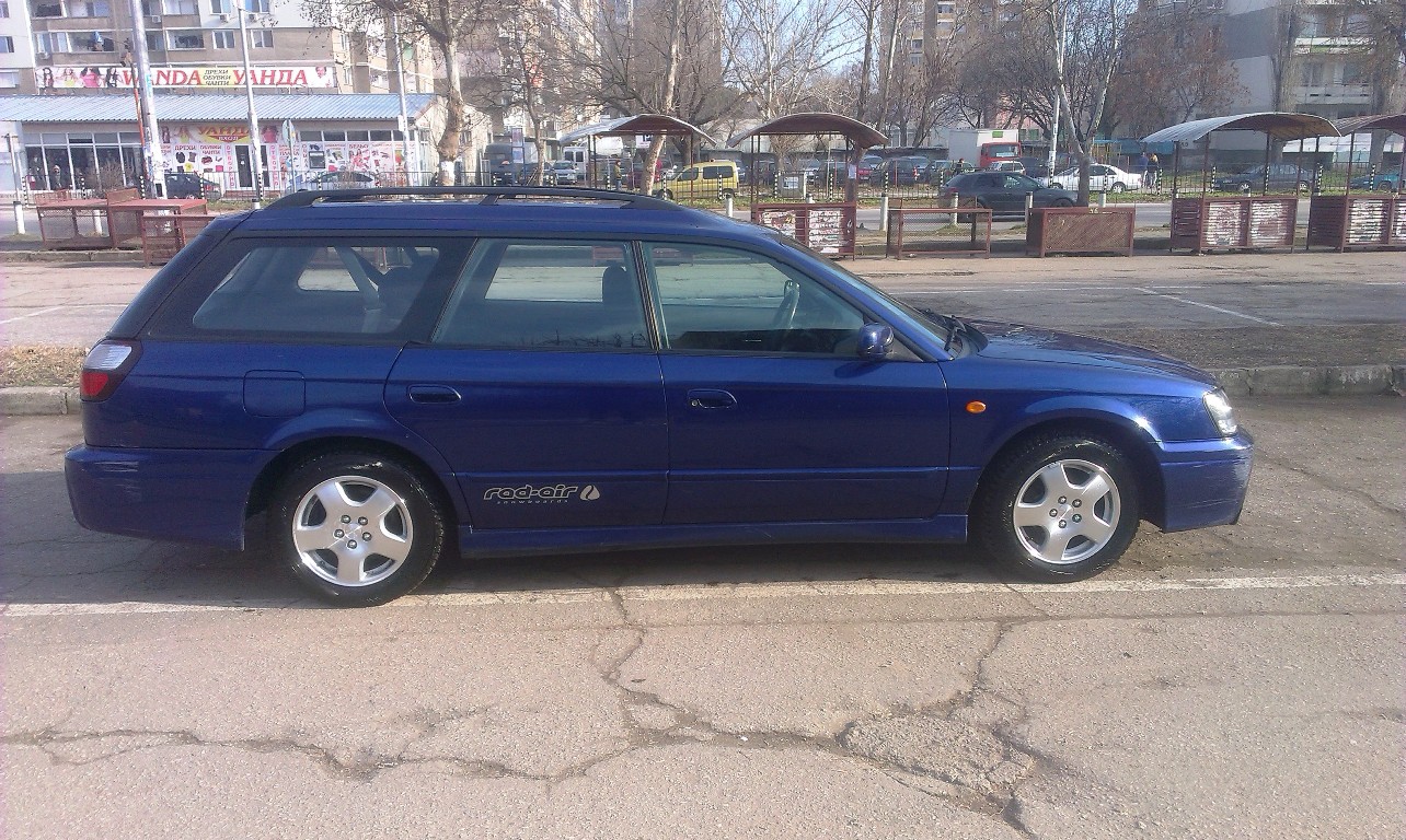

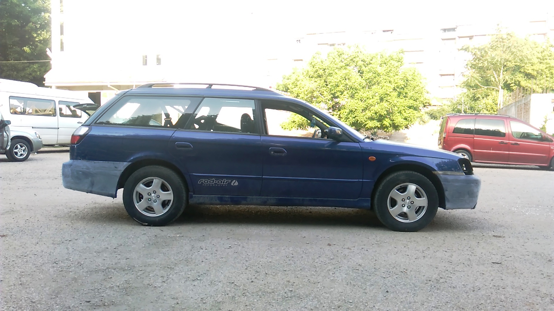

Така, подложките фланци или кой как им казва са вече поставени на колата, поставянето им е бързо и лесно (трябва да имаш нормални технически познания) отзад е лесно сваляш гумата развиваш един болт на амортисьора отдолу и двата дето държат горе в купето слагаш подложката стягаш я и монтираш като с крик и трупче сваляш-вдигаш колата да ти дойде на дупката! Отпред пак сваляш гумата и болта на датчика и на спирачния маркуч и развиваш двата болта държащи амортисьора за шенкела развиваш и гайките горе в двигателния отсек монтираш подложката и по обратния ред връщаш всичко по местата като с лост натискаш малко носача надолу за да нагласиш болтовете! За разхлабване на тампони и др е ясно. Реглаж след това също задължителен!!!
Фланците ми повдигнаха колата с около 5 см. колкото са и самите подложки, според мен предните трябва да са задължително 1 см. по ниски от задните!!! Задните биалетки сега ми се струва, че седят някак странно неестествено :)
Самите подложки паснаха идеално, но ще напиша мнението на професионален бояджия на автомобили, професионален заварчик както и на професионален монтьор и накрая и моето мнение!
Боядисани са с черна боя, но не е качествена и се бели бързо бояджията каза, че трябва да се боядисат с акрилна би било по трайно и по добре като цяло!
Заварките не са добре направени, вършат работа няма да се разглоби счупи или каквото и да е ма не са и тава което трябва да е!
Болтовете с, които се продават са обикновени а не усилени!
Болтовете трябва допълнително да се точковат с телоподаващ апарат за подложките, защото няма как да им държиш контра в ботуша на макферсона както отпред така и отзад!
Моето мнение е че са добри, здрави са (масивни) и за парите си ще вършат идеална работа, аз съм доволен от продукта!
Надявам се колегата дето ги прави не се сърди за критиките дребни неща са които може да отстрани бързо и всичко да е ок. :beer:
Прилагам снимка на колата преди и след монтажа им!
На едната снимка е около 15-16 см на праговете на другата след монтиране на по големи гуми и подложките вече е 23-24 см.
Извинявам се за вида броните от снимката ама са в процес на освежаване! :D
