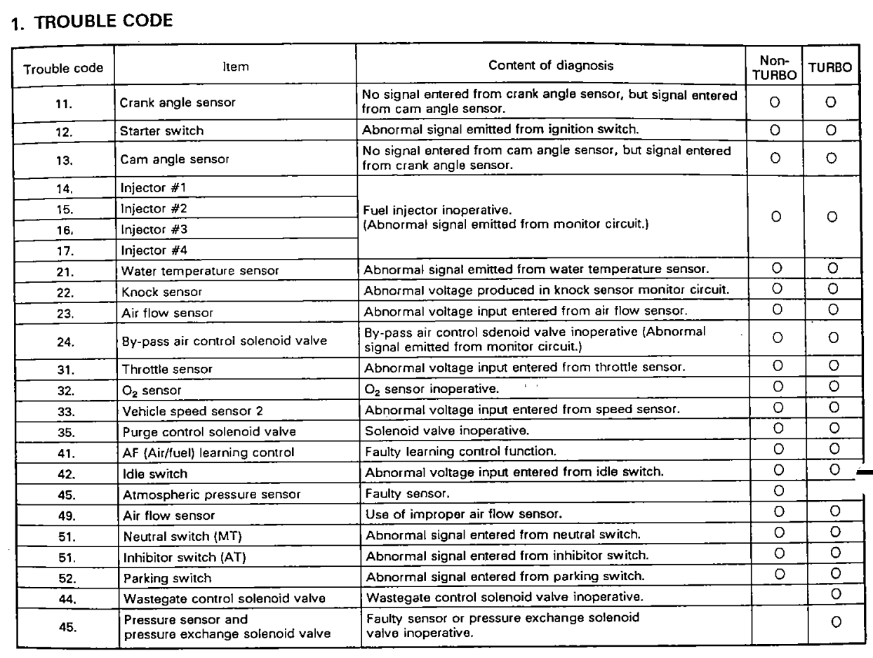

След като прочетеш грешките, изключи нока и ламбдата и пробвай да караш така...
Колата може да се движи нормално и без тях (пробвано в редакцията). Ще качи разход (защото ще е по статични карти), но ако е в тях проблема ще е сигурно, че е едно от тях.
Както каза колегата - на нок отиват нещата...
Щом е обикновена газова, значи не е мапа... при мен заради мапа, спираше бензина и на бензин гаснеше, глъхнеше... а на газ беше ок.
Като преброиш миганията запиши грешките и ги виж. Закачам списъка с грешки. Диагностиката се прави, като свържеш черните букси под волана и дадеш на контакт. Тогава почва да мига чека. Броиш - дълго мигане - десетици, късо - единици. Мига, докато е на контакт и се въртят грешките. Не забравяй да откачиш после буксите.

Колеги, давам на контакт святка ЧЕК-а след което мига 4 пъти бързо, изгасва и след 1-2 секунди святка отново и след него пак 4 пъти бързо.
Сря Ное 22, 2017 11:27 am
Постове: 5914
Както го описваш е грешка 14. Ако са няколко грешки ги върти и повтаря една след друга. Дълго мигане - десетици, късо мигане единици.

Върти се едно и също- светещ чек, 4 пъти късо, след 1-2 секуни пак светва чек и след него също 4 къси. Друго не показва.
Сря Ное 22, 2017 11:44 am
Постове: 5914
Ами значи е само това. Виж горе таблицата.

Колега, да не е 3пъти късо? Датчик разпределителен вал, е по-вероятно... ако прекъсва да има такива проблеми... ама само от 1 инжектор да забива муцуната...
Ако е 100% сигурно че е 14, трябва да провериш на газовото кутийката, която шунтира дюзите (примерно да идеш до магазина, да вземеш нова за проба и ако пак го прави да я върнеш).
Като се монтира газовото, се слага 'емулатор' на дюзите, за да изглежда пред компа, че работят, а реално да не цъкат. В него има релета и резисори, които са колкото съпротивлението на дюзата. Така тока от компа, отива в резисторите, а не в дюзите и хем дюзите е отварят и бензина се връща към резервоара, хем колата работи нормално с газта.
Пробвай да откачиш ламбдата и нока сега.Ако пак го прави - проба с нов емулатор и оглед на инсталацията до дюзата на първи цилиндър и обратно.
