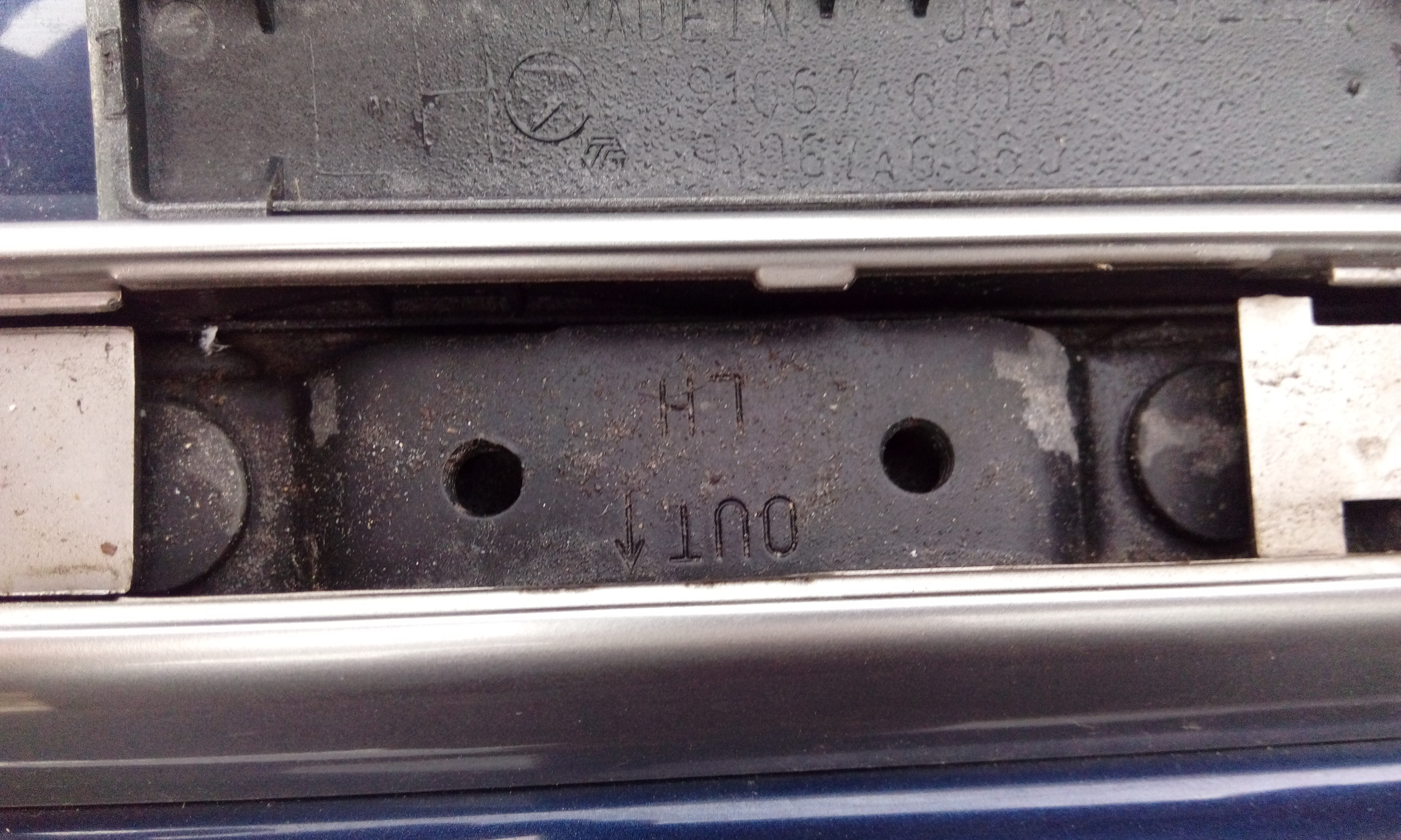

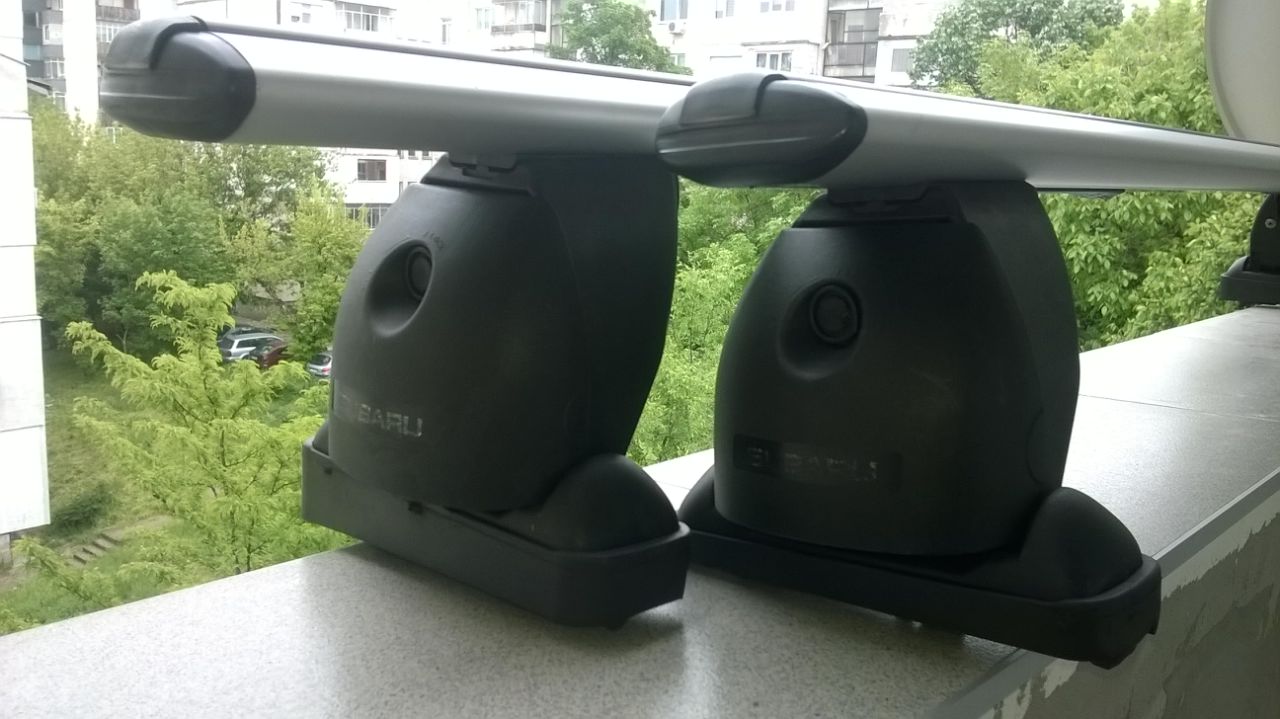

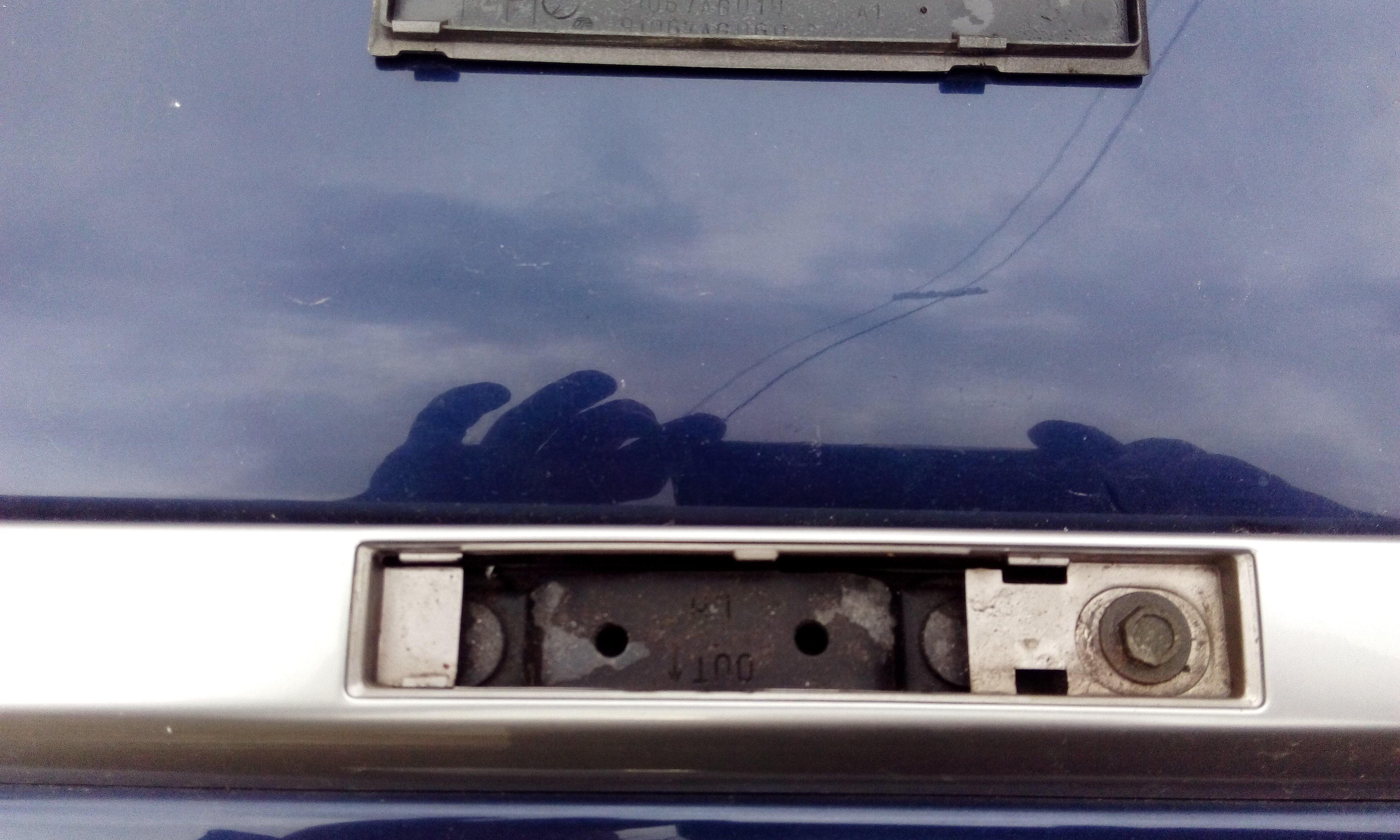

Здравейте колеги , от няколко дена се ровя в нета и във форума ,но не мога да открия нищо за монтаж на напречни греди за този модел!
Проблемът е следния : намерих от няколко колеги греди ,но захватите им се различават от захвата на покрива на LEGACY ! Вижте снимките :
как се монтират тези греди? Гредите са с един болт, а на тавана има два отвора ! Ако някои колега е монтирал да спомене как става !
Благодаря предварително :)
Коментар на файл: това е захвата на гредите
IMG_004.jpg [ 226.3 KiB | Прегледано 415 пъти ]
Коментар на файл: а това е захвата на тавана
IMG_20171202_110633.jpg [ 1.43 MiB | Прегледано 415 пъти ]
IMG_20171202_110726.jpg [ 1.49 MiB | Прегледано 415 пъти ]

Колега, гредите са ти наред и са за твоята кола, болта се навива в една от дупките, не се сещам сега коят точно, но би трябвало като поставиш гредите върху релсите да си намерят мястото. Навиваш първо болта до някъде, след което почваш да пристягаш с тази правоъгълната пластмаса докато затегне. Виждам че дупките са леко ръждясали, така че може би ще е добре едно WD да пръснеш да върви по-леко.

проблем няма ако завиеш на грешната дупка болта ще има лека дупка при уплътнеито но е много минимална. а може и да няма даже не помня точно.

Здравей Колега. Аз монтирах преди две седмици подобни греди. Няма никакво значение на коя от двете дупки ще сложиш гредата. НЕ остава нищо празно(поне при мен няма никакво празно пространство). Аз лично монтирах на задните дупки. Ако решиш пиши ми утре на 0887 93 70 90 и ще ти снимам как се получи. Желая лека вечер.

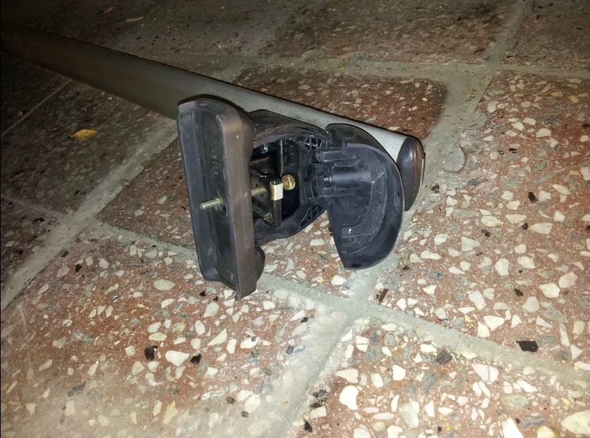

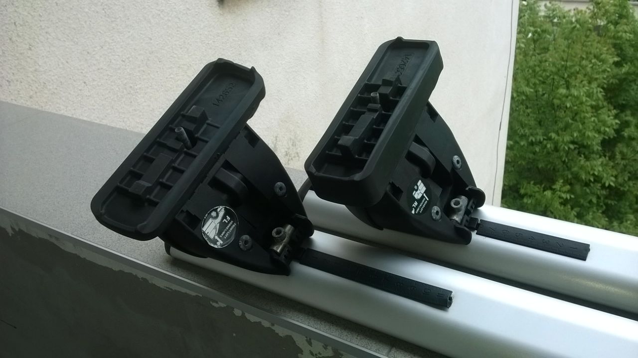

Здравейте, колеги. Аз също съм legacy 2004 и попаднах на тези греди. Дали ще паснат моя субко?
п1.jpg [ 102.97 KiB | Прегледано 291 пъти ]
п2.jpg [ 115.58 KiB | Прегледано 291 пъти ]

Монтират се на задните отвори!

Здравейте, влизат и на задните и на предните отвори. За мен най-добрия вариант е предната греда на предния отвор а задната на задния. Казвам го от личен опит от преди около два месеца. Успех

В каталога на Thule го дават на задните отвори.....
Монтирах преди 20 дни....
