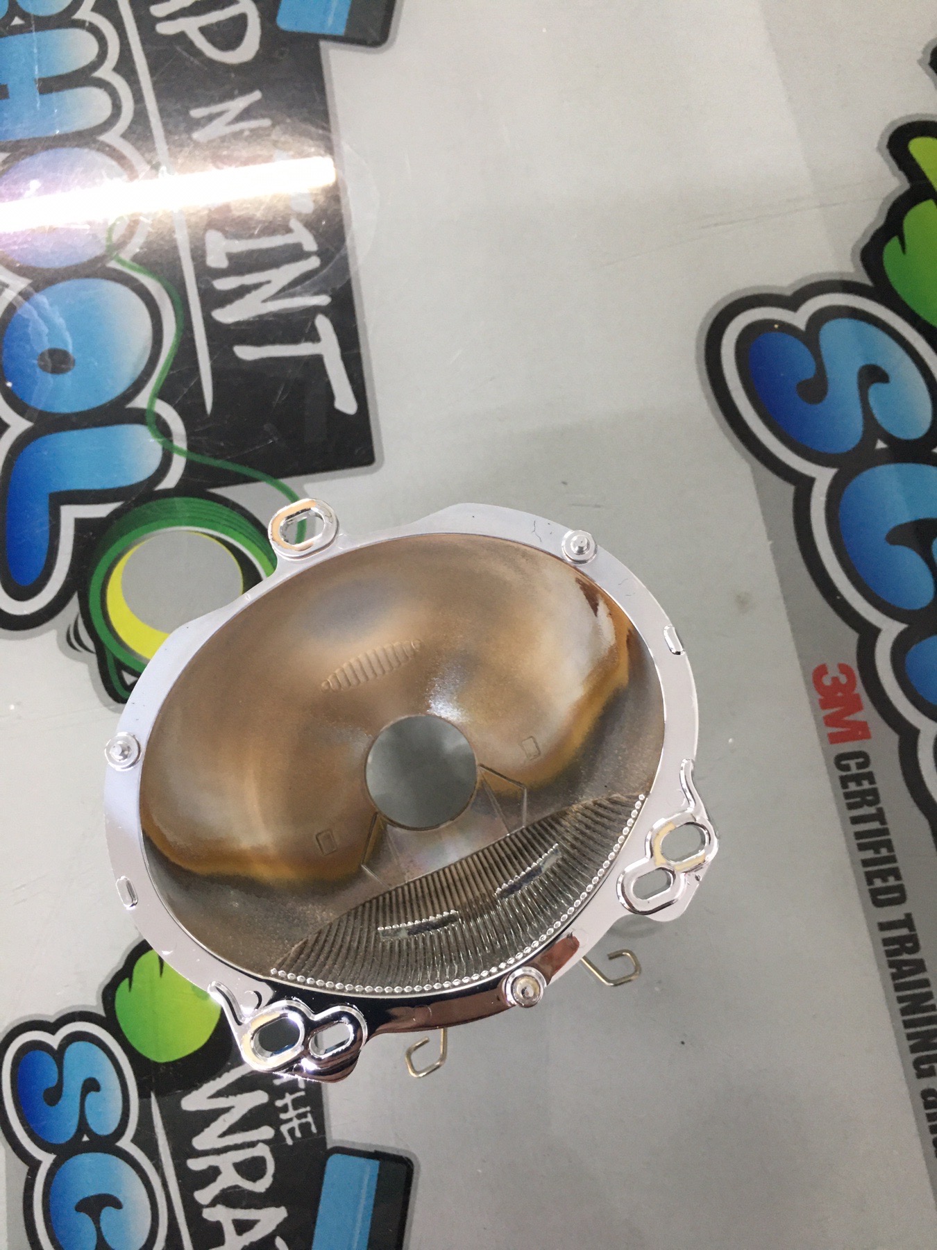

Пиша Ви тази тема да споделя за проблем с рефлекторите на къси светлини.
След като останових проблема че е от тях реших да търся други. Купих от колега ... но се оказаха същите. Прибрах колата разглобих и демонтирах фаровете след много съвети и мнения от хора вещи в областа.
Стигнах до следното : Чисто нови фарове - Не ( изключително скъпи) , Рециклиране на старите - Да ( ставяат като нови ).
Рециклирах рефлекторите в Стрелча. ( Ще прикача снимки на изгорелия рефлектор и на рециклирания.) Изключително съм доволен от работата им и цената е доста добра 30-50 лв на рефлектор.
Времетраене за процеса 2 седмици ! ( което е кофти за хора с една кола )

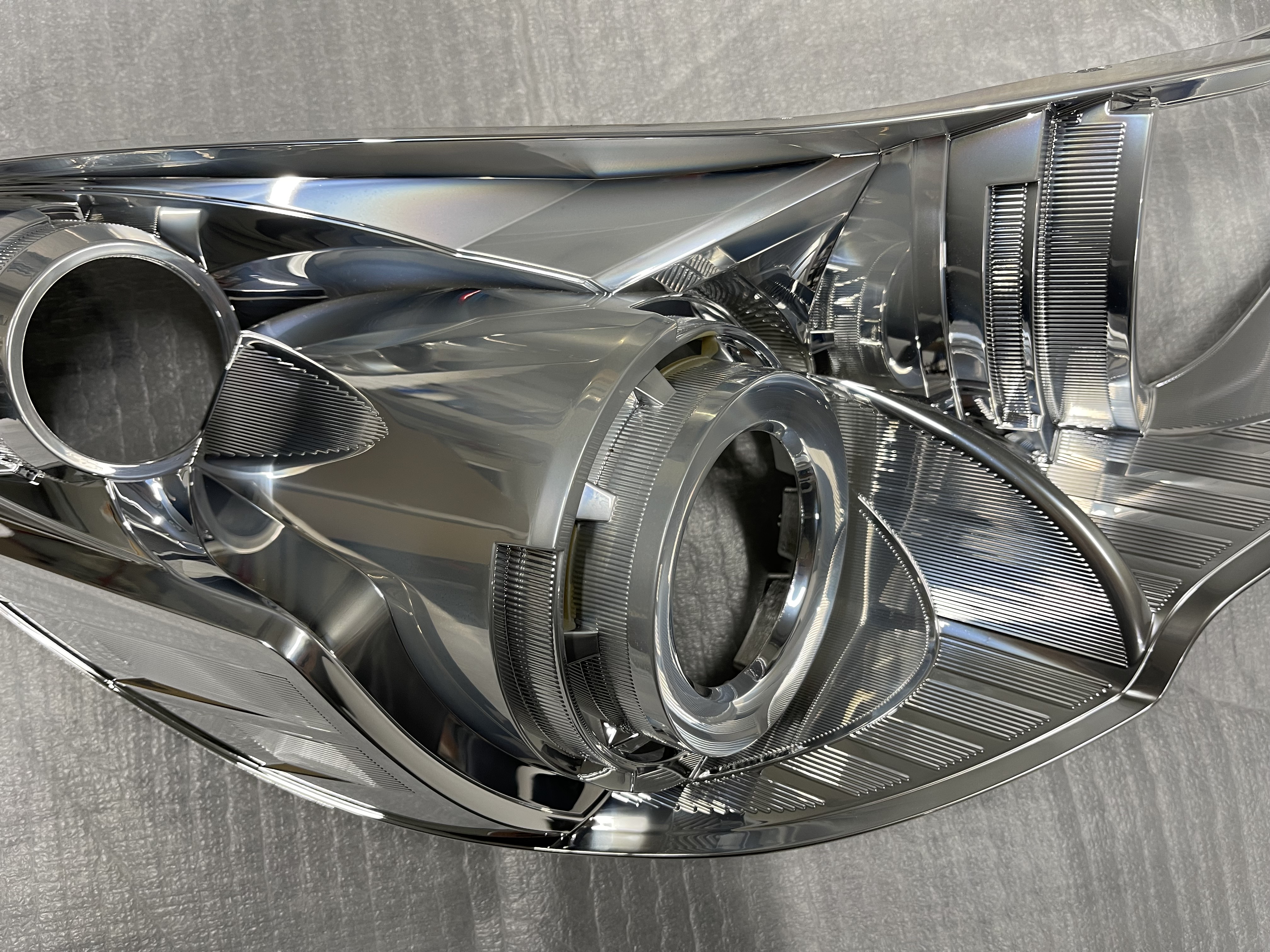

След като получих новите рефлектори реших че трябва да се модифицират фаровете в посока дневни светлини за да не изгарят отново толкова бързо.
Фаровете ми бяха и доста мръсни и прашни от вътре.
Ще Ви покажа какъв дизай избрах за фаровете и външния рефлектор.
Прикачам снимки на рефлекторите за да добиете представа.
Тъй като външния рефлектор беше доста замърсен реших че ще го направя в черно както са повечето американски фарове.На една от снимките ще видите и пораженията по външния рефлектор.
Ще вградя във фара и дневни светлини на мястото на габарита , за да не светят късите когато се шофира през деня. Така удължаваме живота на рефлектора.
Остава ми още малко работа за да довърша фаровете и ще Ви споделя и крайния резултат,които ще постигнем съвместно в колегите от ASTRA FOLIO Varna.

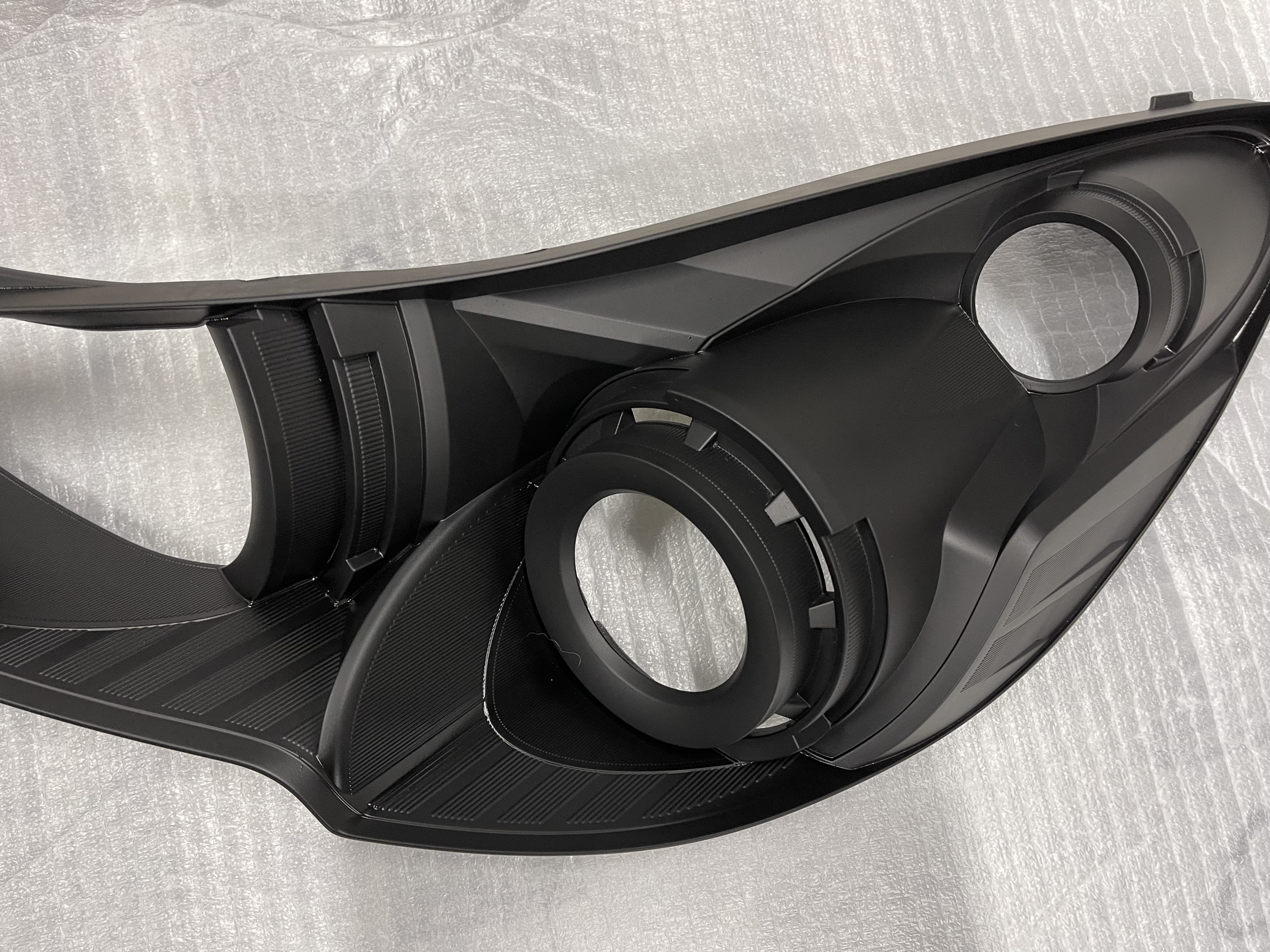

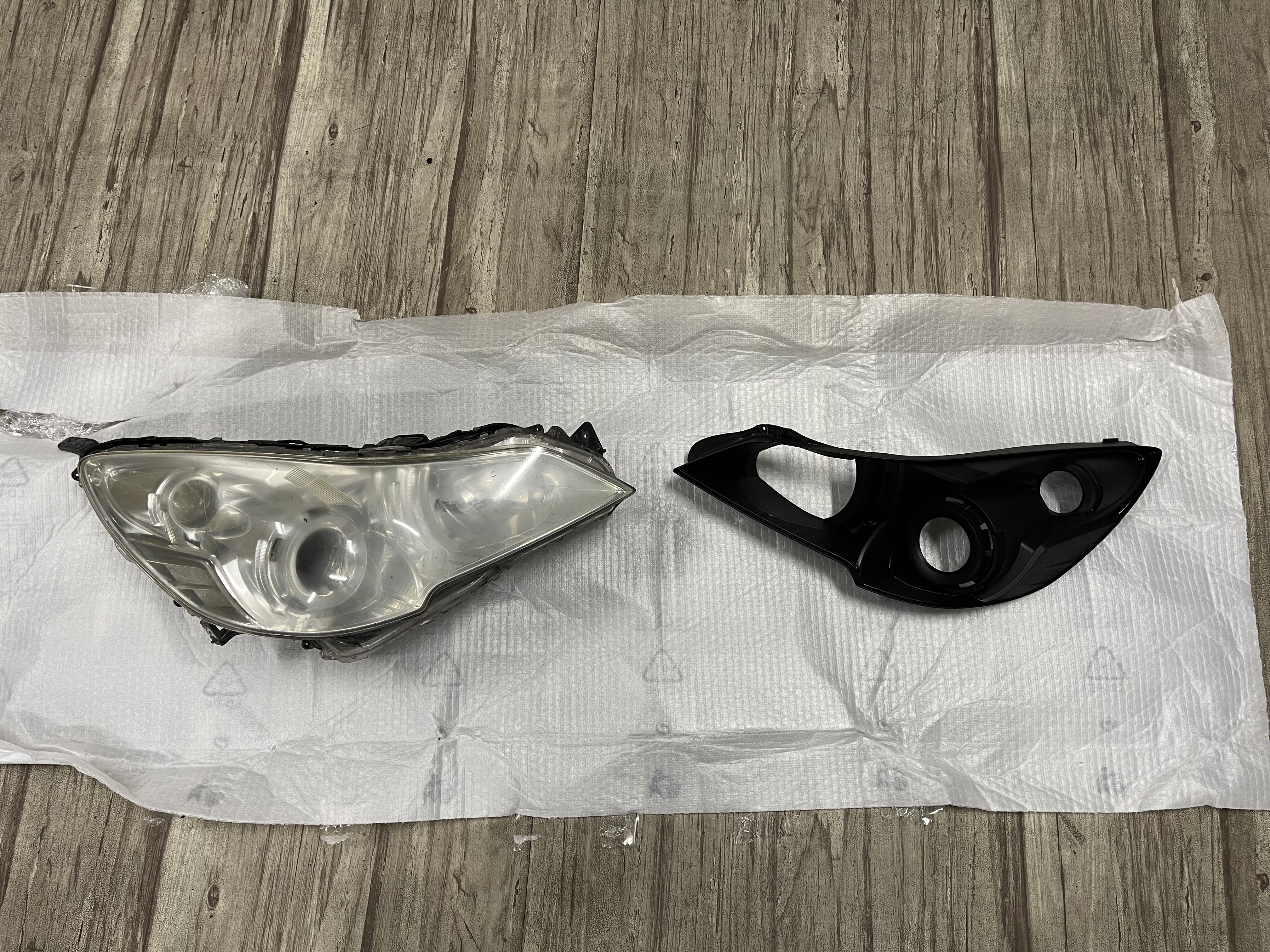

Коментар на файл: Стария мръсен фар и боядисан заден рефлектрор.
Untitled1.jpg [ 4.45 MiB | Прегледано 5843 пъти ]

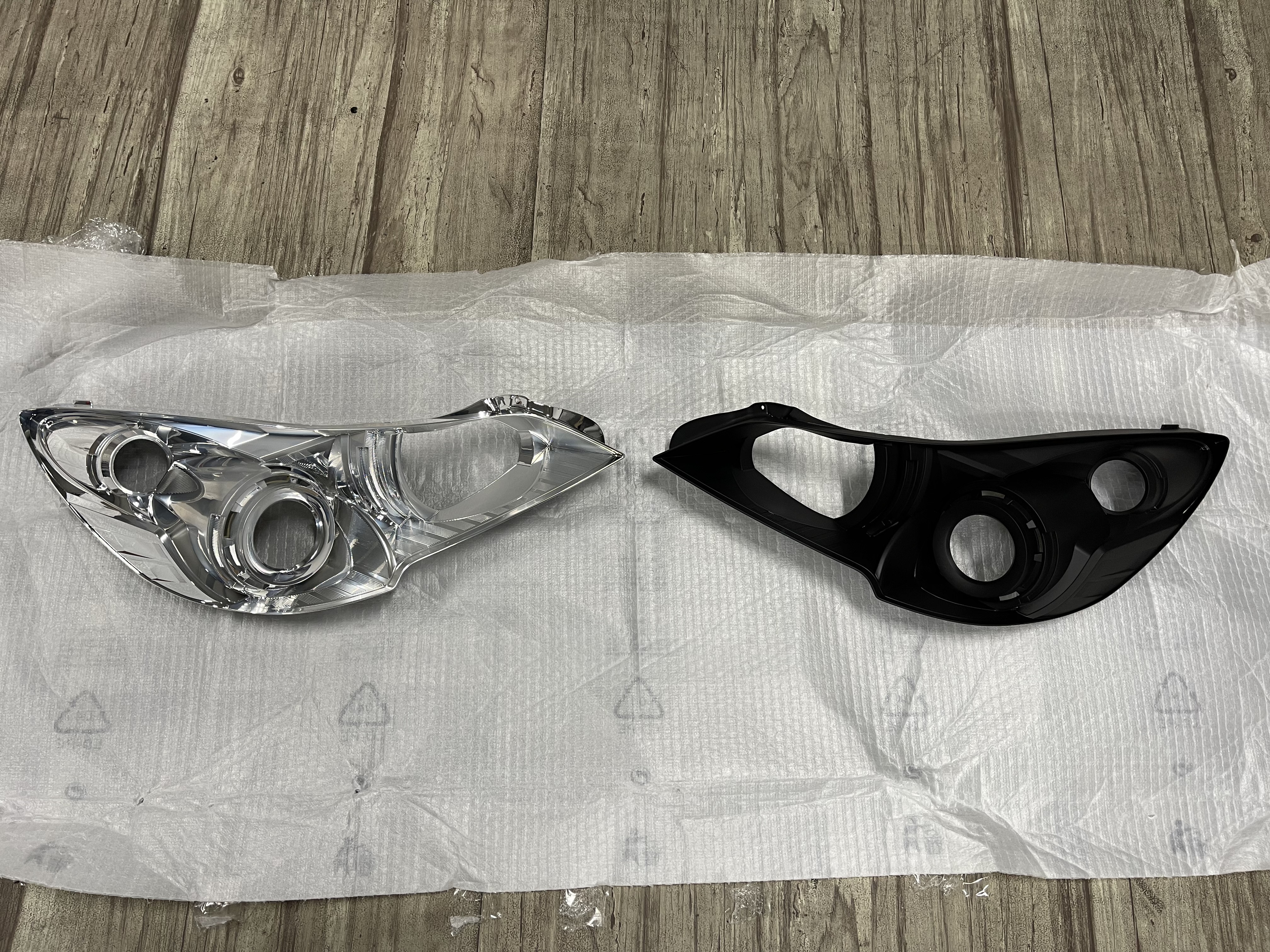

Коментар на файл: изгорелия рефлектор зад лупата
IMG_5702.JPG [ 523.12 KiB | Прегледано 5843 пъти ]
Коментар на файл: Оригиналния замърсен рефлектор и боядисан в черно
Untitled2.jpg [ 4.11 MiB | Прегледано 5843 пъти ]
Коментар на файл: Пораженията по стария рефлектор в следствие от ксенона !
Untitled.jpg [ 3.98 MiB | Прегледано 5843 пъти ]
Коментар на файл: След боядисване !
refout.jpg [ 3.85 MiB | Прегледано 5843 пъти ]

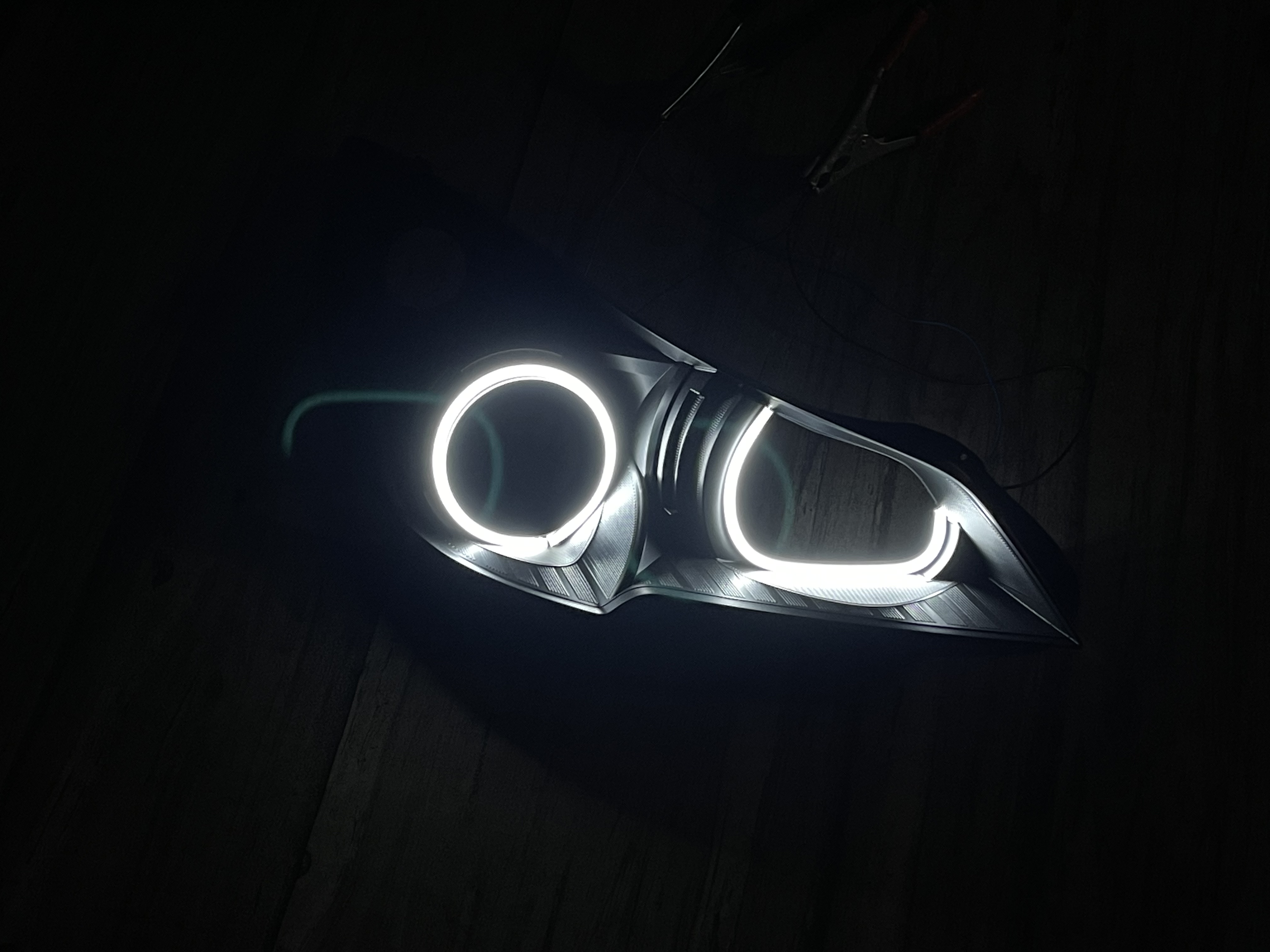

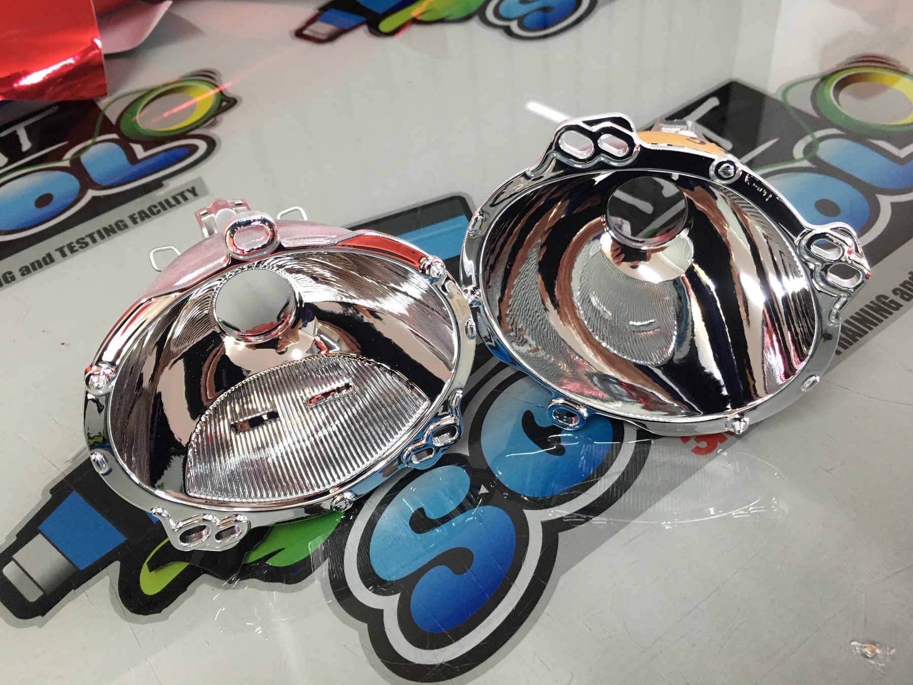

Ето ги и новите рефлектори !
Както и не довършен дизаин на дневните светлини.
В отговор на колегата ... ще ги връзвам на мястото на габарита а това за мигача не съм се замислял но може да се пробва. Сега ще имам едни фарове с които ще изпробвам и ще модифицирам за продаване.
Коментар на файл: Новите рефлектори ... възстановени в Стрелча.
IMG_5913.JPG [ 620.02 KiB | Прегледано 5779 пъти ]
Коментар на файл: Не довършена визия на дневните светлини !
Untitled54.jpg [ 1.3 MiB | Прегледано 5779 пъти ]

Ще го пробвам колега .. Ето какво сътворих аз ! Като може да се направят още няколко дизайна за тези фарове !
far12.jpg [ 3.46 MiB | Прегледано 5733 пъти ]

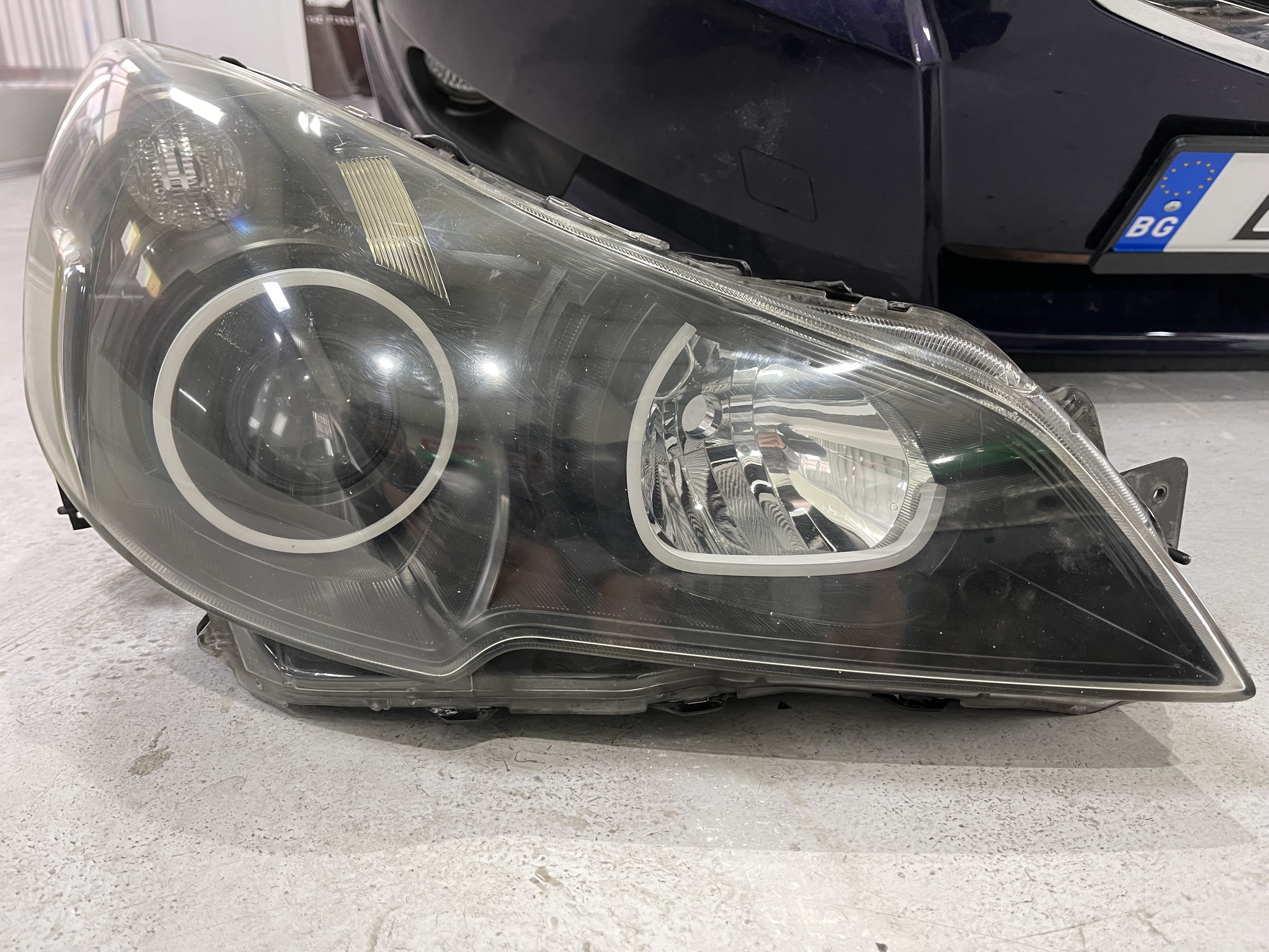

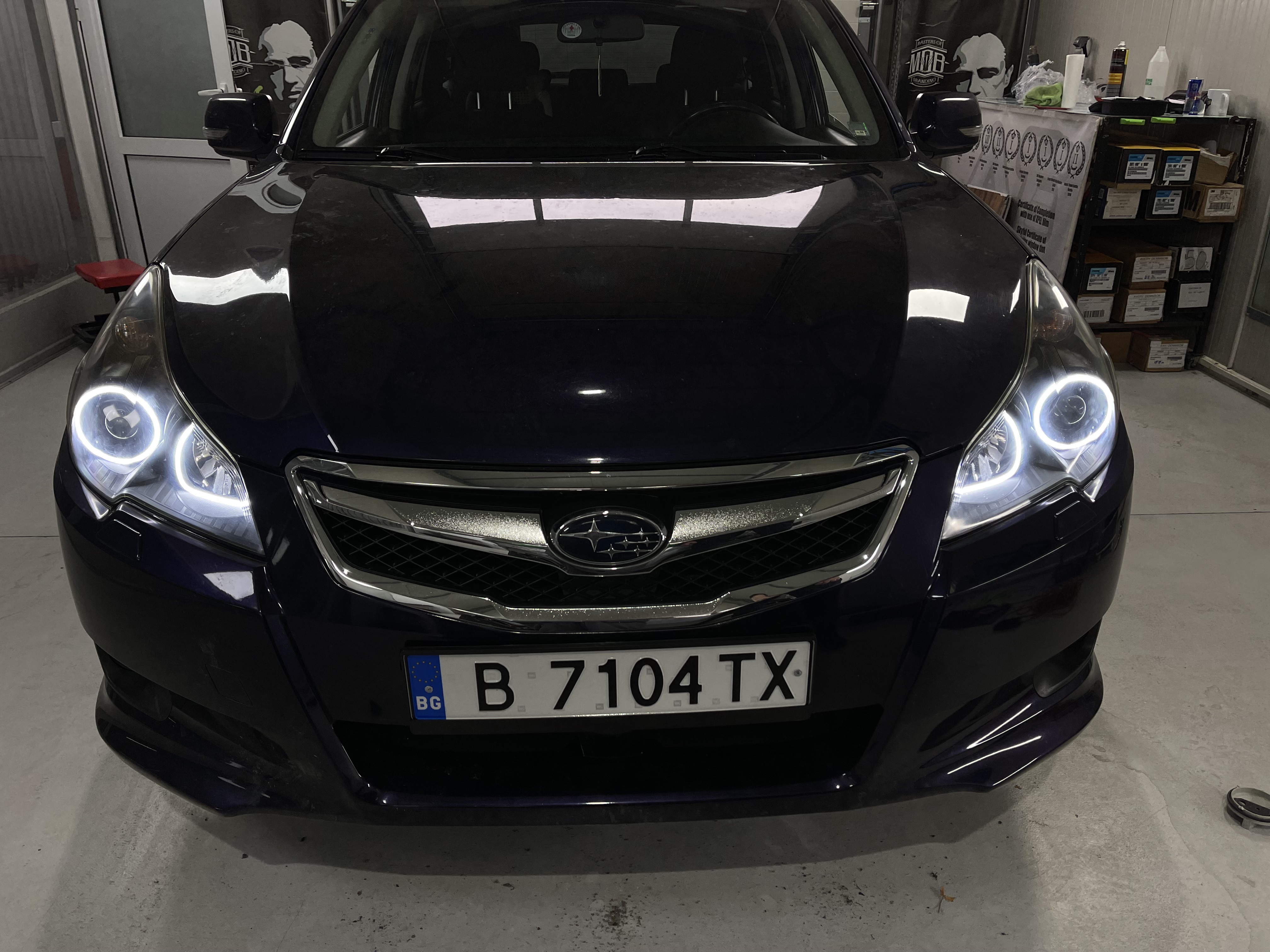

Ето го и крайният резултат ... Остана само полиране и фолиране на фаровете !
Ако някой има интерес може да се обади за съдействие или рециклиране. Като ще имам едни оборотни фарове точно за този модел за да може колата да се кара.
far12.jpg [ 3.46 MiB | Прегледано 5734 пъти ]
far.jpg [ 2.41 MiB | Прегледано 5734 пъти ]

Извинявам се за лаишкия въпрос:
Този ефект се прави с някакви лепени лед ленти, които са вързани към DRL модул така ли?Т.е. в момента от задната част на фара излиза още един чифт кабели? И в крайна сметка се постига този "angel eye" ефект.
Когато разглобявах моите се замислих за това, но така и не видях равна повърхност, на която да мога надеждно да залепя такива ленти. Освен, че имам отделни LED стрипове на бронята, които са вързани като DRL.

Лентите са много гъвкави и с нов иновативен дизайн. Свързани са към габарите на който е премахната крушката. Няма никакъв модул.
