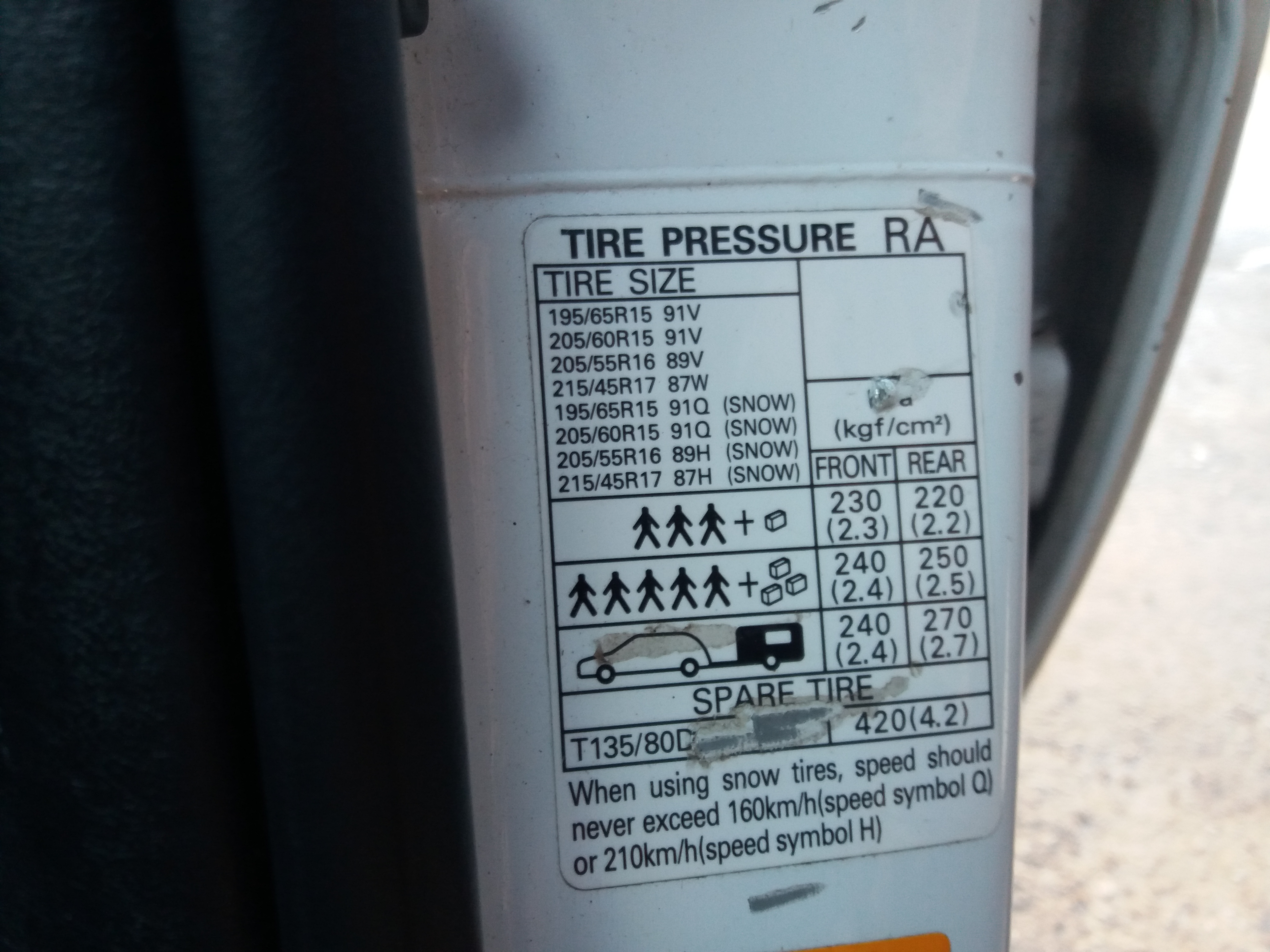

Това е патерицата
и табелката
Какъв максимален размер на гуми бихте препоръчали.
Благодаря предварително.

Това са заводските препоръчителни размери за легаси освен б-спец
Legacy Размер гуми .jpg [ 2.92 MiB | Прегледано 775 пъти ]
