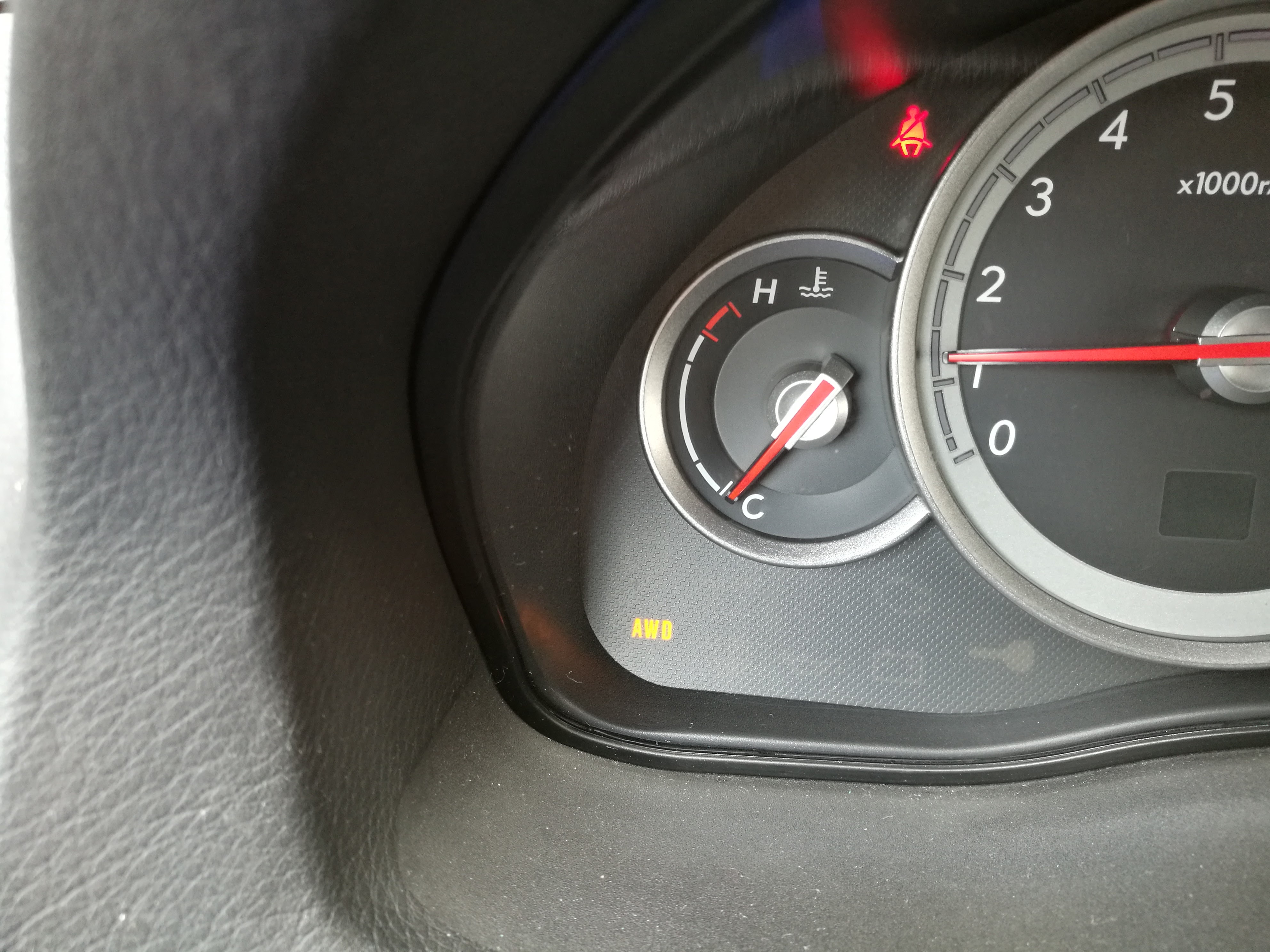

1.Имам едно странно копче което със сигурност е монтирано допулнително на конзолата до скоростния лост и до гаста.
При превключване на копчето на таблото светла лампичката AWD. Рових из чичо гугъл и до колкото разбрах ако правилно съм разбрал е сложен бушон който спира задното задвижване и колата става само с предно предаване и ясно това копче го прекъсва и пуска бушончето. А за какво точно е направно това ??? ако имате идеи може да споделите.

1. Отиваш в местния представител на Субару за преглед и тест на 4х4 системата, защото подобен бутон не се слага, освен ако няма проблем

1. Карай си и да не ти пука, предишния собственик явно е бил мераклия и си е извел,
както правилно си разгадал управлението на 4х4 системата. Този бушон /в твоя случай и копче/ е предвиден за сервизна употреба,
да изключва задното предаване, напр. валяци, колесар, тестване на диференциал, кардан и т.н. Не е добре да се кара с изключен мост
постоянно, напр. за икономия...

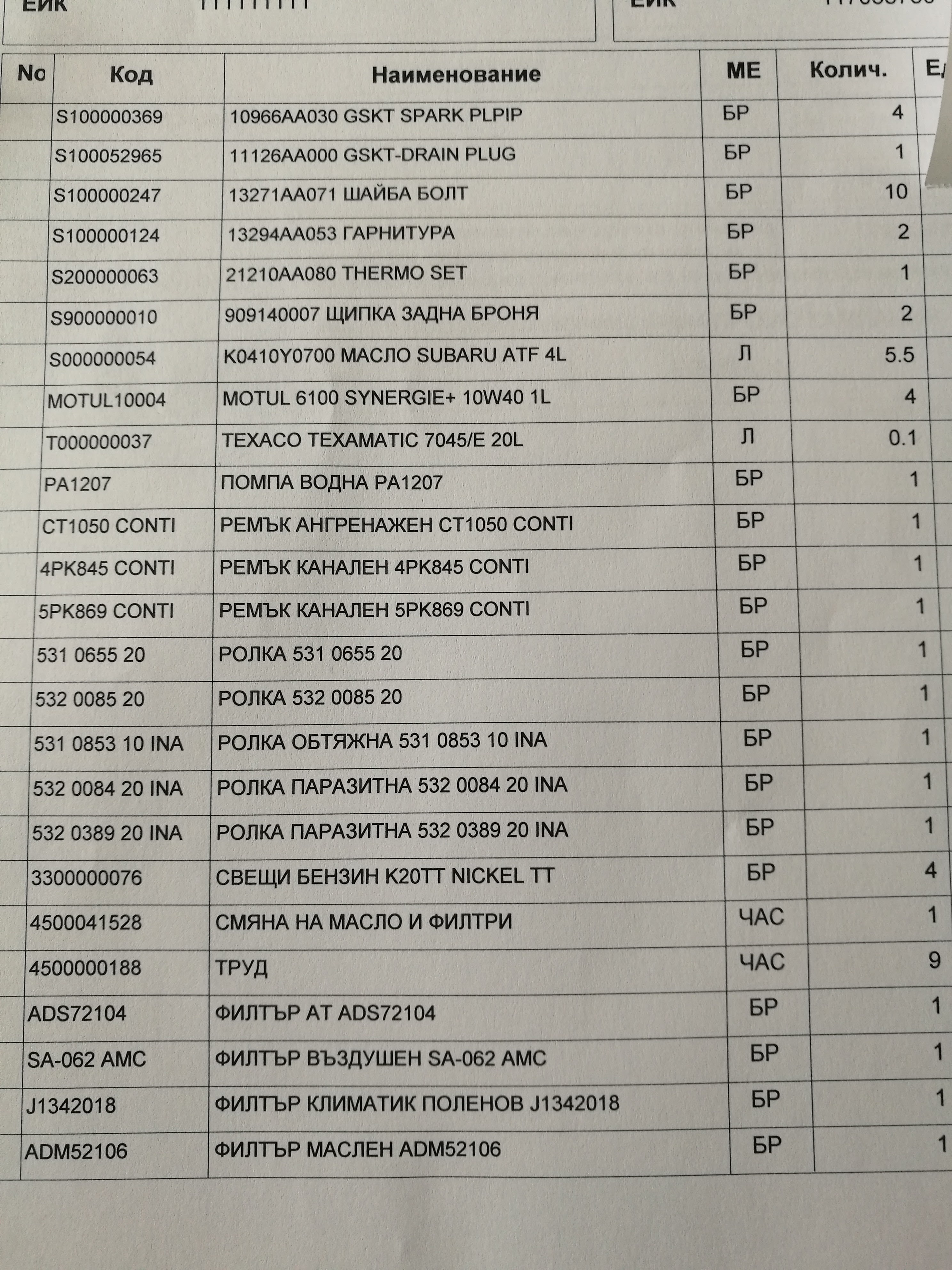

Най накрая успях и да я обслужа :beer: ,ех не напълно,но всичко с времето си.Всичко стана в оторизиран сервиз на субару и смених следните неща + реглаж на клапани.
IMG_20170302_125804.jpg [ 1.81 MiB | Прегледано 912 пъти ]
Не съм сменил маслата на дифовете поради :) финансова причина,но по нататък и това ще стане.

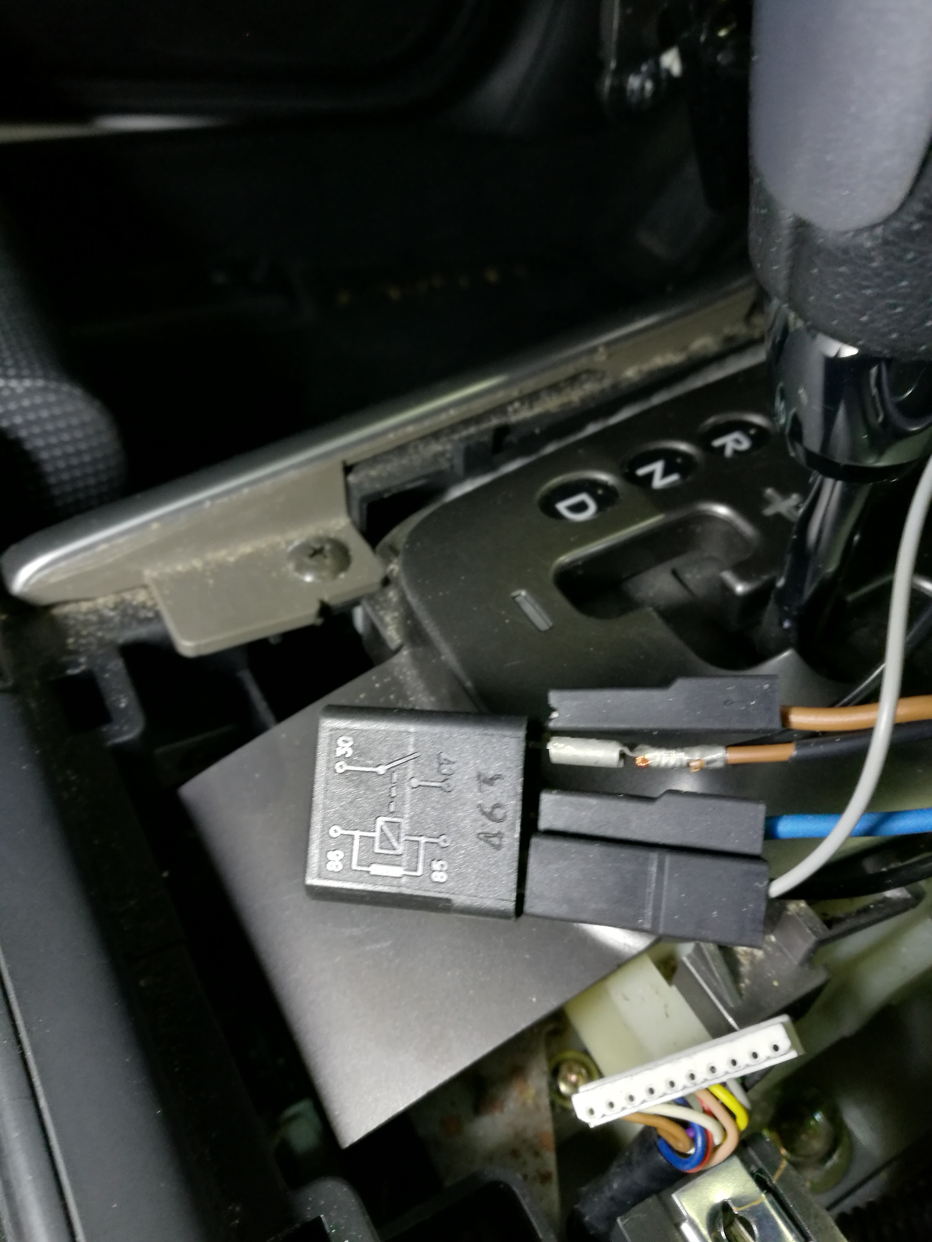

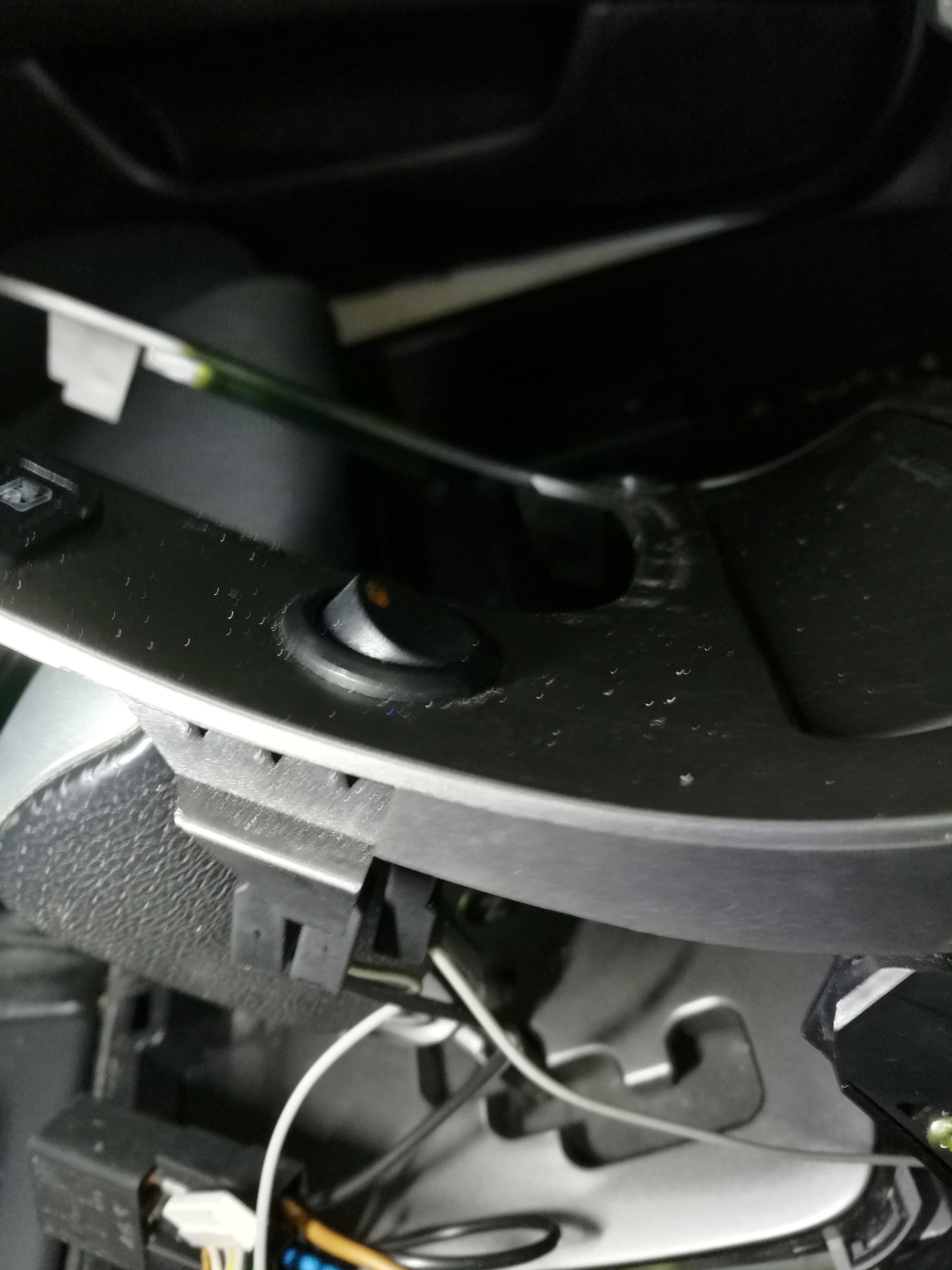

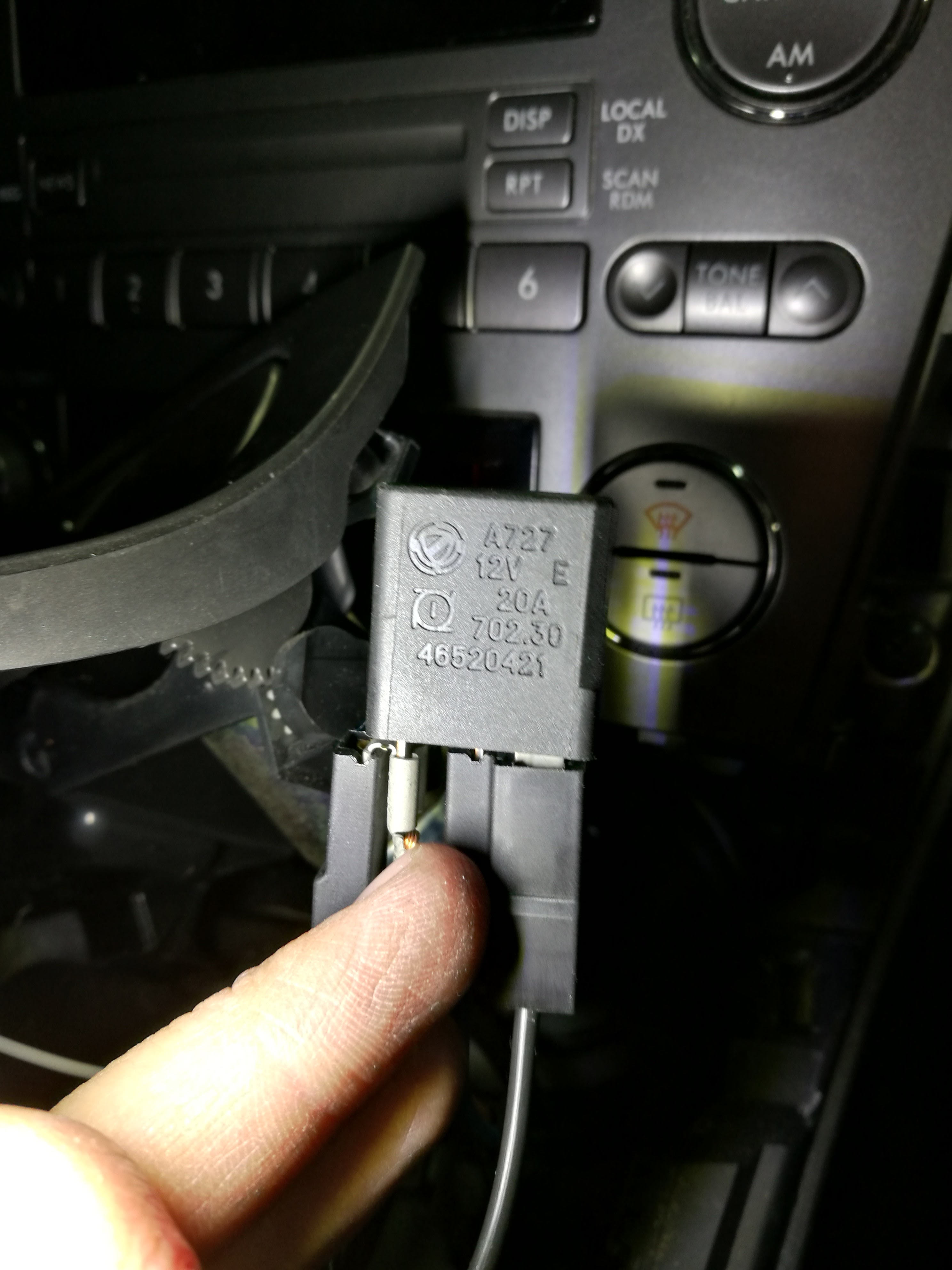

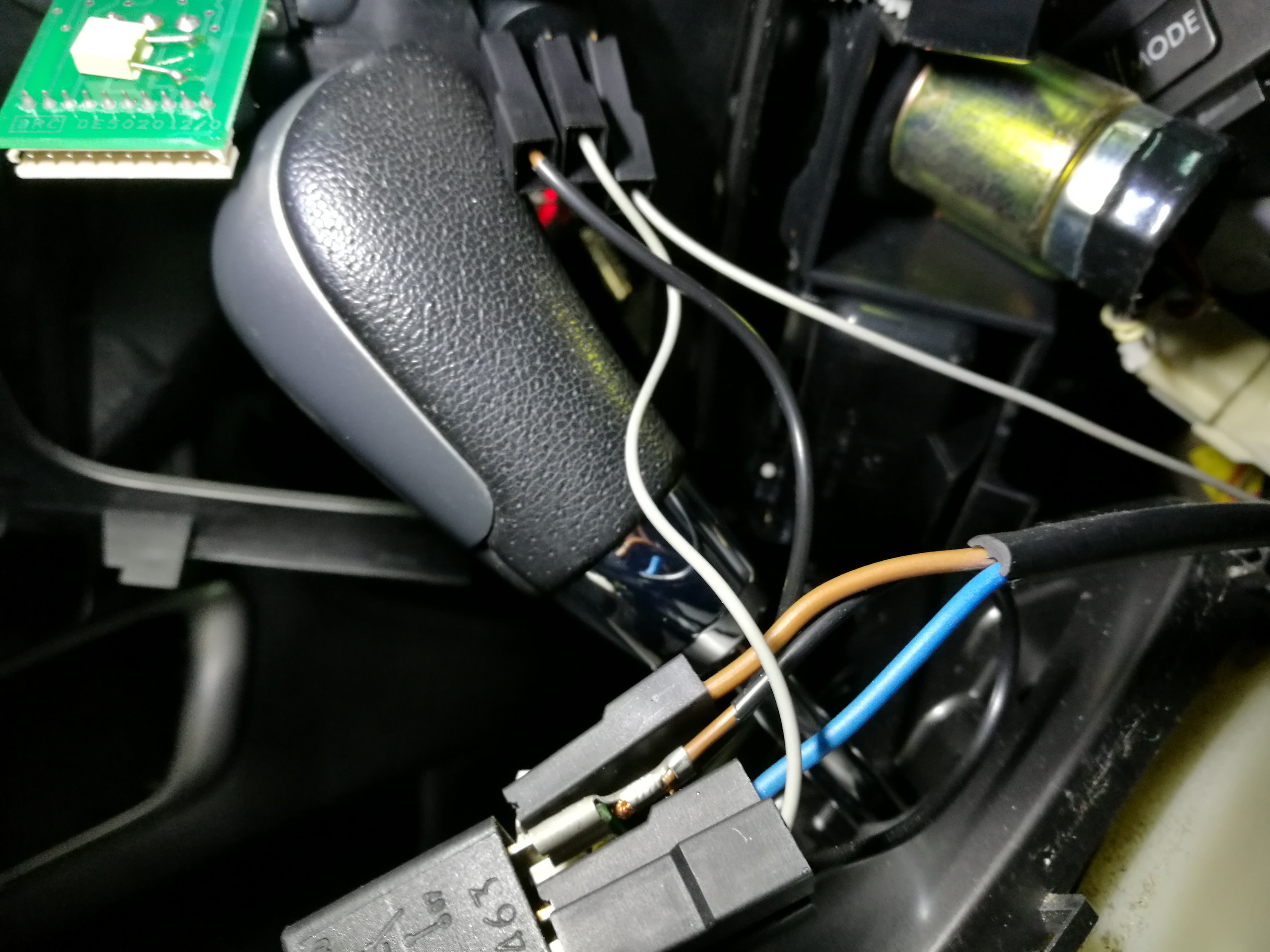

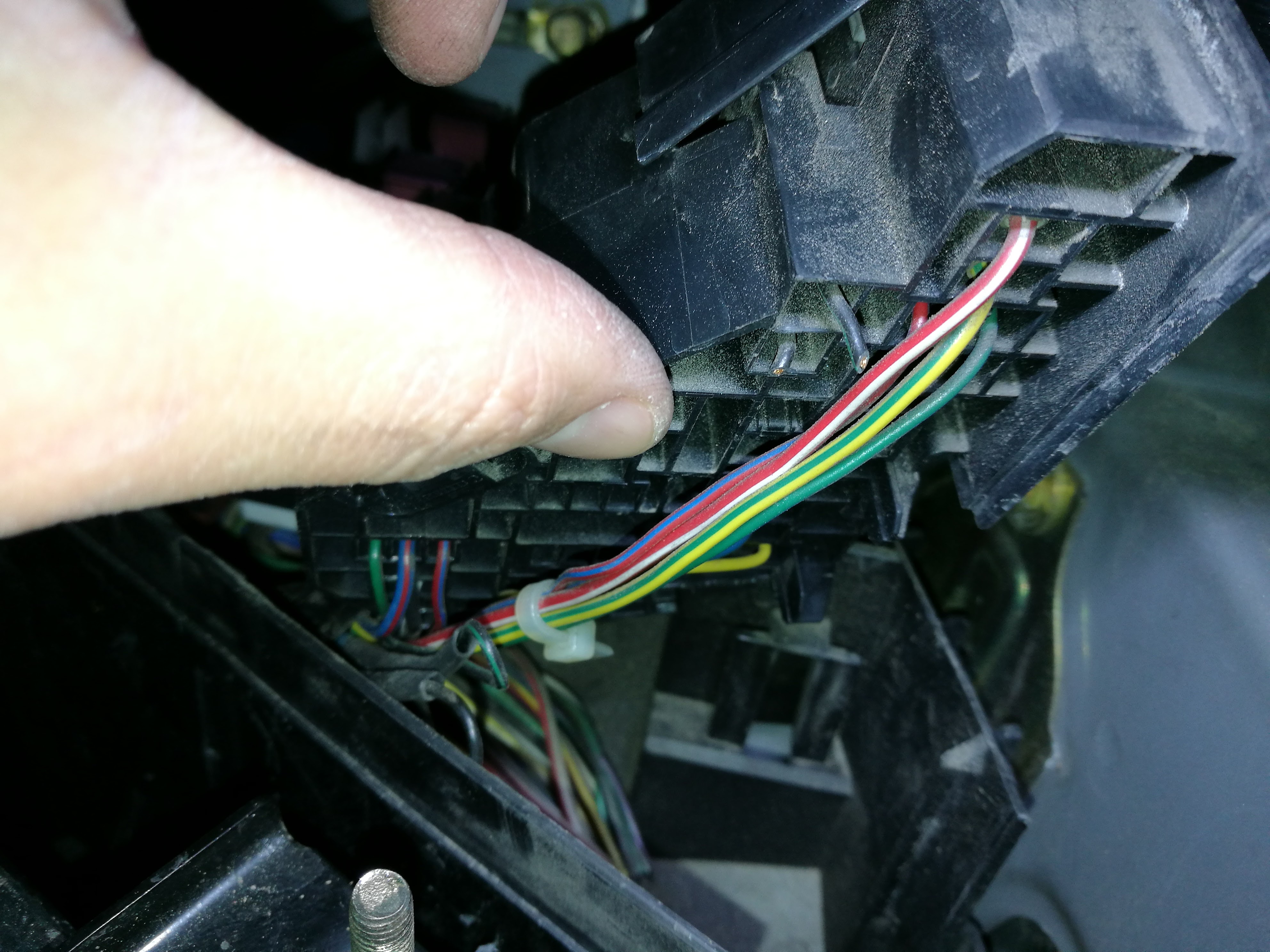

Колеги най накрая реших да поразглобя и да проследя за какво аджаба е бутона който е сложен добълнително.
IMG_20170319_174313.jpg [ 1.05 MiB | Прегледано 768 пъти ]
IMG_20170319_174028.jpg [ 914.74 KiB | Прегледано 768 пъти ]
IMG_20170319_174111.jpg [ 828.95 KiB | Прегледано 768 пъти ]
IMG_20170319_174246.jpg [ 962.06 KiB | Прегледано 768 пъти ]
IMG_20170319_180238.jpg [ 1.49 MiB | Прегледано 768 пъти ]
IMG_20170317_125516.jpg [ 1.43 MiB | Прегледано 768 пъти ]
И както и си мислех в началото това е изведено до бушоните отпред и са срязани кабелчетата на буксата за бушона който като се сложи и трябва да спре задвижването на задните колела.Всичко е на лице и би трябвало да бачка.Като го натисна и на таблото светва лампата AWD и би трябвало да съм само на предно задвижване.
НО...защо ли си мисля ,че не работи,а би трябвало. Понеже като връщам на заден със завити колела на склон и задното почва да пребоксува дори и с натиснато копче. Хмм. Въпроса ми е възможно ли е задният диф да ми е блокирал заключен,нямак си и в момента да съм на 50/50 постоянно??? При ръчните скорости ако е блокирал средният диф става така,но аз нямам среден диф понеже съм автоматик? Някой да е запознат със автоматика какво трябва да се случи на скоросната за да блокира задния диф и да седи зацепен постоянно??? Иначе си превключва чудесно на всички предавки.
Моля за съвети. И да ми препоръчате някой майстор който се е занимавал с автоматични скоросни кутии и им разбира,защото в прав текст в сервиза на субару в ГБ ми казаха ,че не се занимават с тях,просто нямат човек който разбира на автоматици при тях :(
Мерси.

А бе може и да бачка ROFL Напред връщах на зад пак и не го усетих да преплъзват отзад като е включено. Трябва да я дигна на подемник и да видя там какво се случва ,дали въртят задните при вкл. копче.
