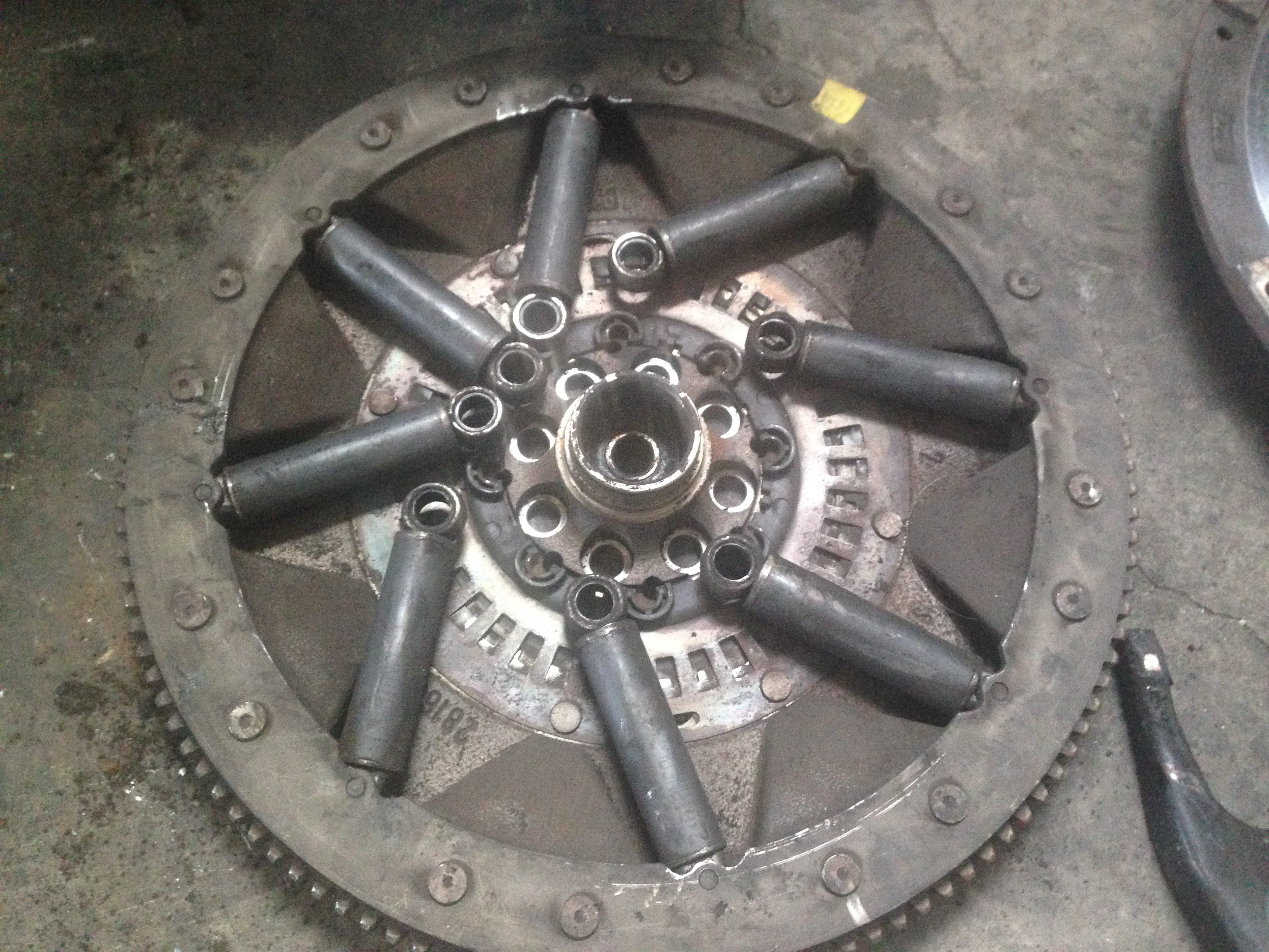

"Амортисьорчетата" са пружини разположени в стоманени втулки за фиксиране на движението само по ход на опъна. Освен тях има пластинчати пружини в основата на главината, където е лагера. Прилагам снимка от която ще ти стане ясно кои детайли подменят. Аксиален ход(по оста на вала) винаги има заради пластините. Този дизайн отнема контрола на водача по зацепването, което безспорно носи комфорт. Когато колата струва 70к разхода е оправдан. Но за кола 4к този комфорт идва скъпо на 50% от стойността.

Благодаря за отговора.Интересуваме от къде идва това присвирване, до кога мога да карам с него ,какви са симптомите от по-нататъшното разбиване и дали са оправдани опитите за ремонт на маховика?
Чет Май 03, 2018 9:00 pm
Постове: 1871
Местоположение: Varna
Предполагам, че свирукането идва от пружините. С времето някои се разтеглят повече и останалите остават свободни и се износват в леглата по осите на лагеруване. Освен това пластините, които отделят централния отвор от същинския маховик с времето се деформират и се получава бой на плаващия контрадиск (на който ляга феродовия) , което от своя страна скапва всички шарнирни връзки. Едва ли някой може да ти каже, какъв точно е живота след разхлабване - за проектанта на тази шитня цялото това е консуматив. За ремонта винаги можеш да пробваш, но трябва да разглобиш и замериш всичко, след това да го върнеш в допуска на размерите (който го нямаш). След това да изработиш дорник, да монтираш маховика със съединителя на него и да врътнеш цялата работа на струг за да си сигурен, че нещата са ОК.
В тази работа по ремонта има материал за една докторска дисертация, в противовес на тази, която е довела до разработването на този елемент.
Успех в заниманието.
