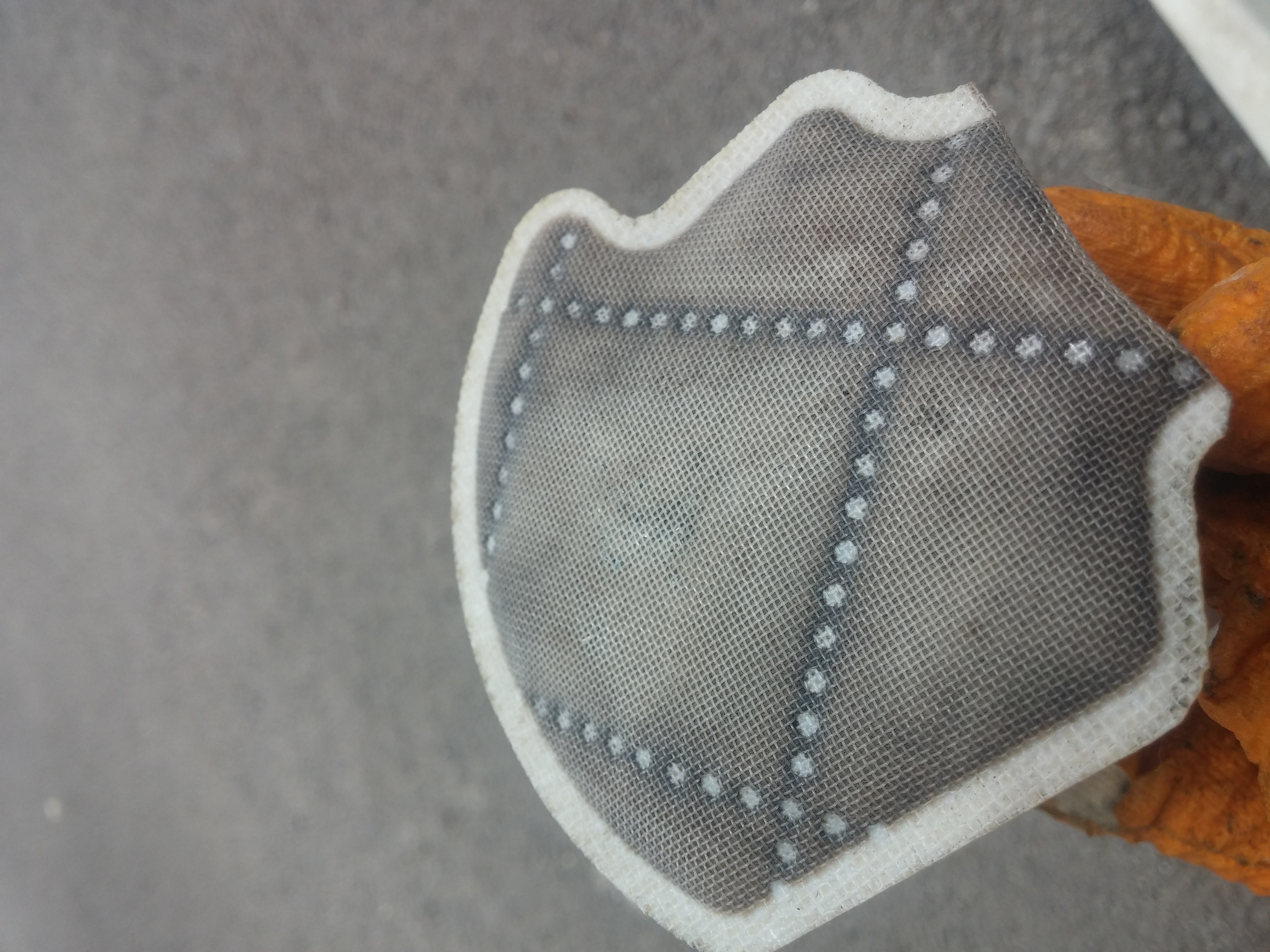

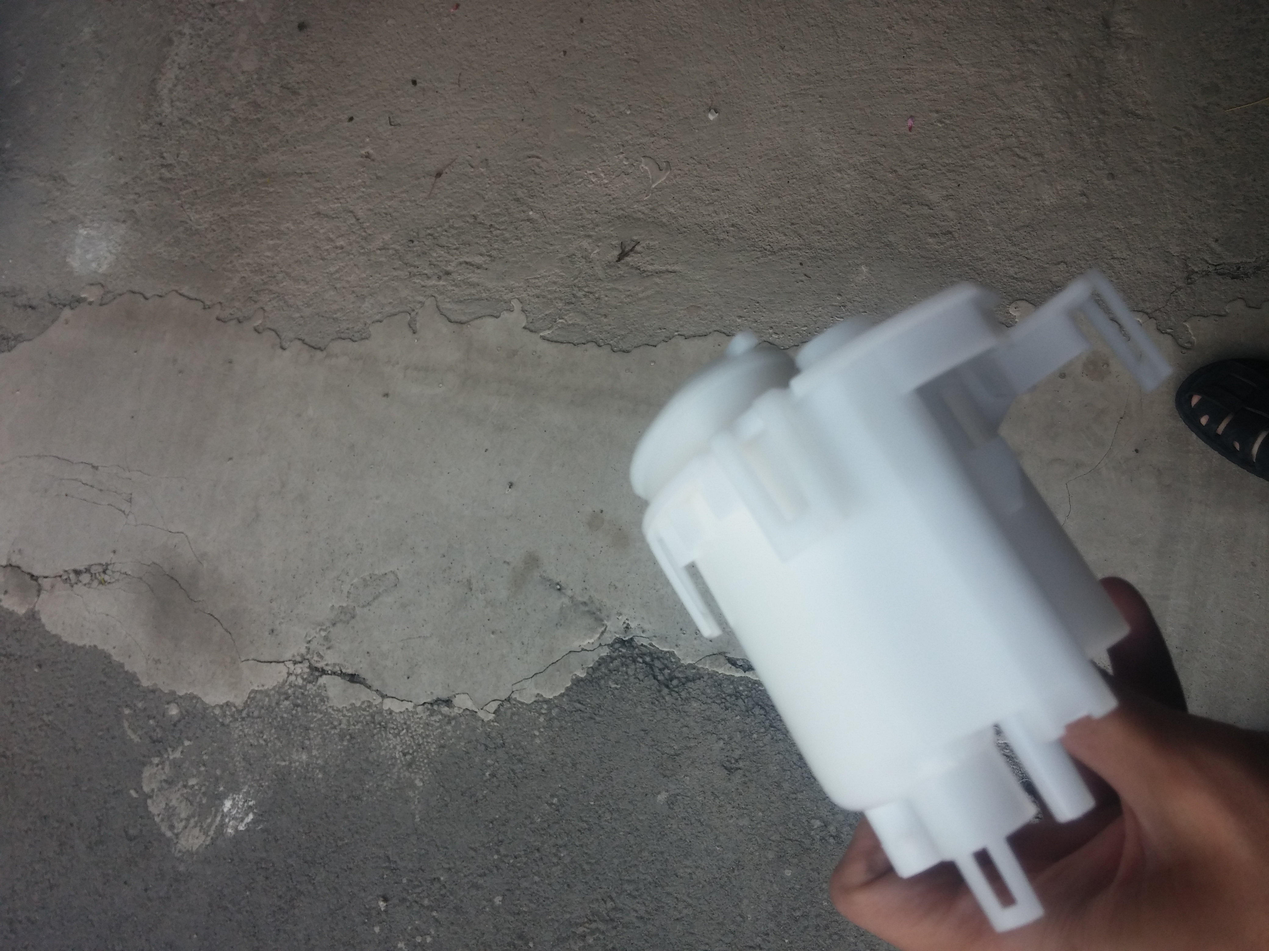

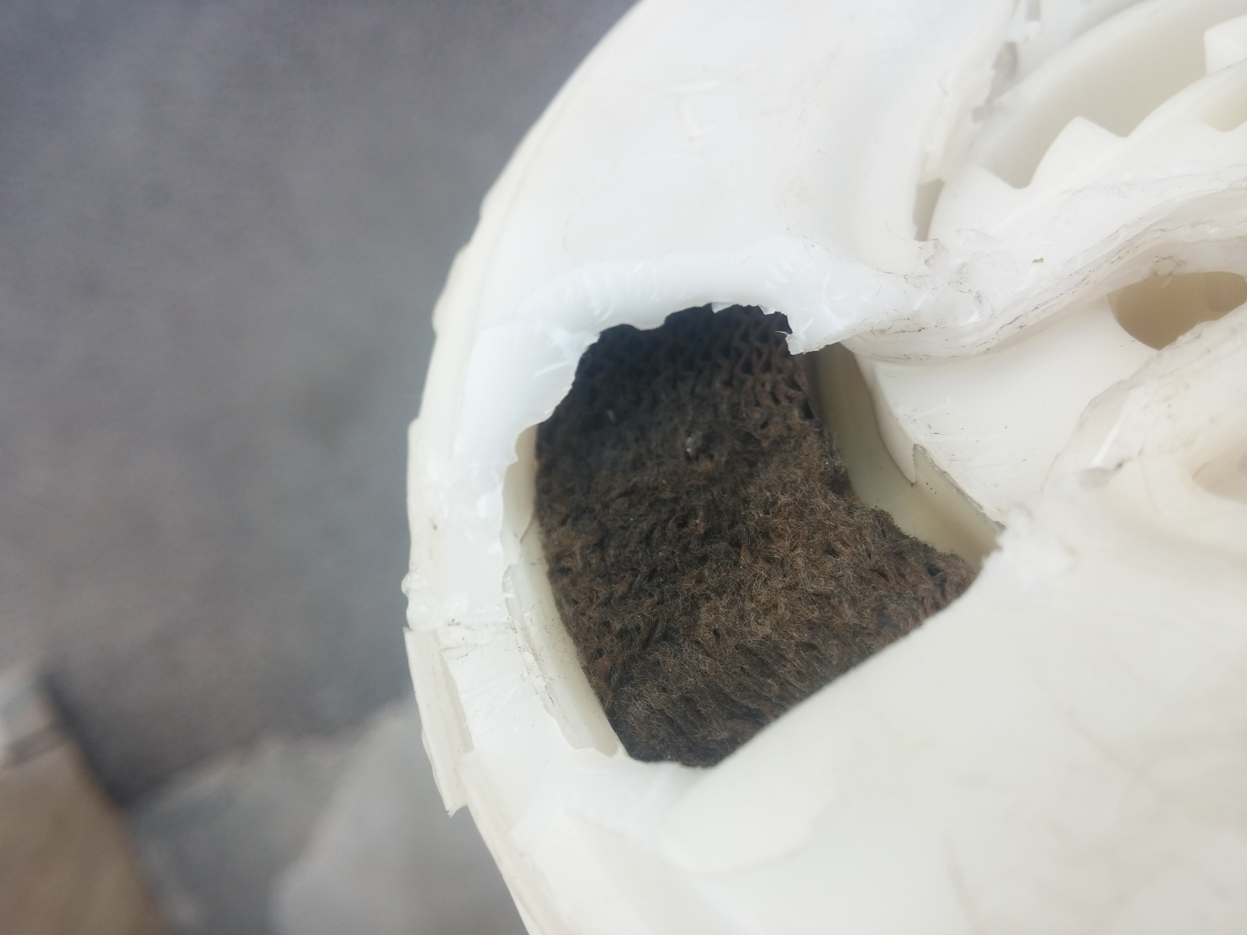

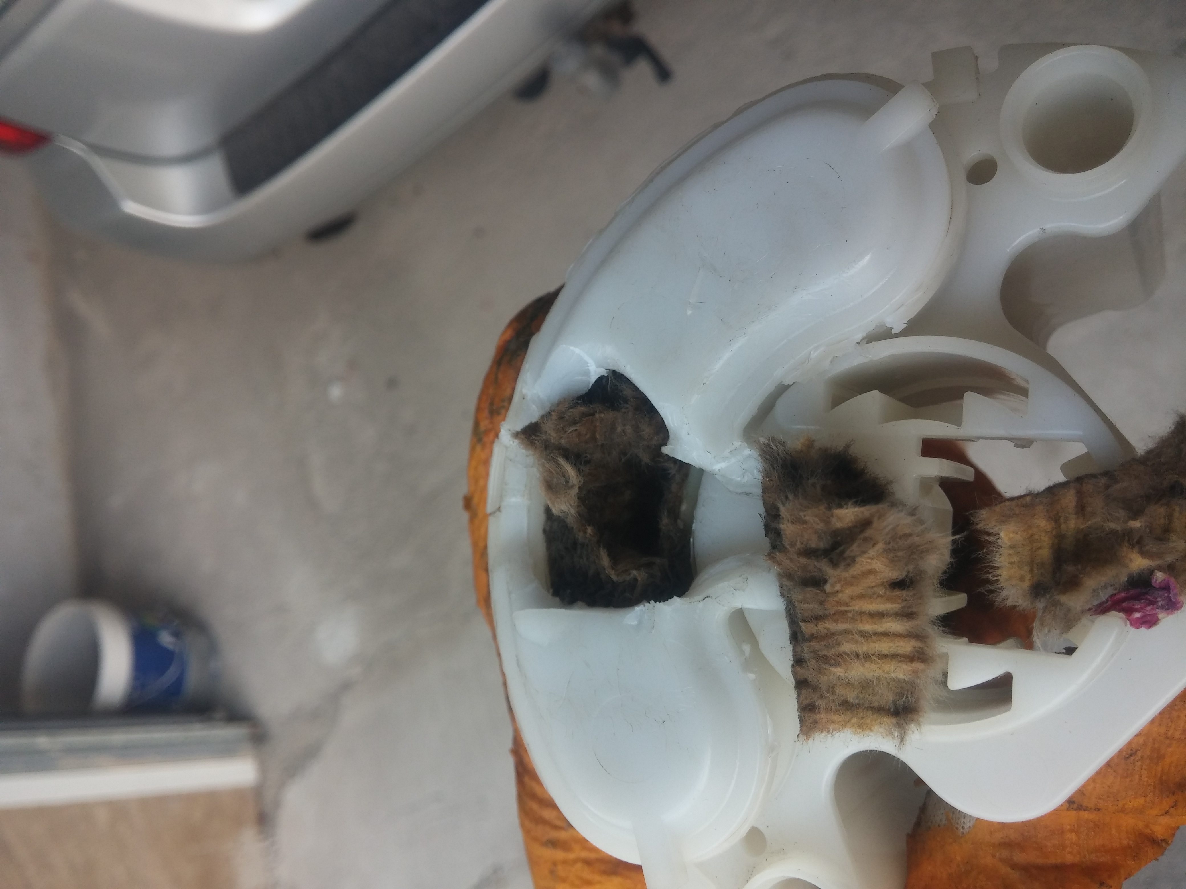

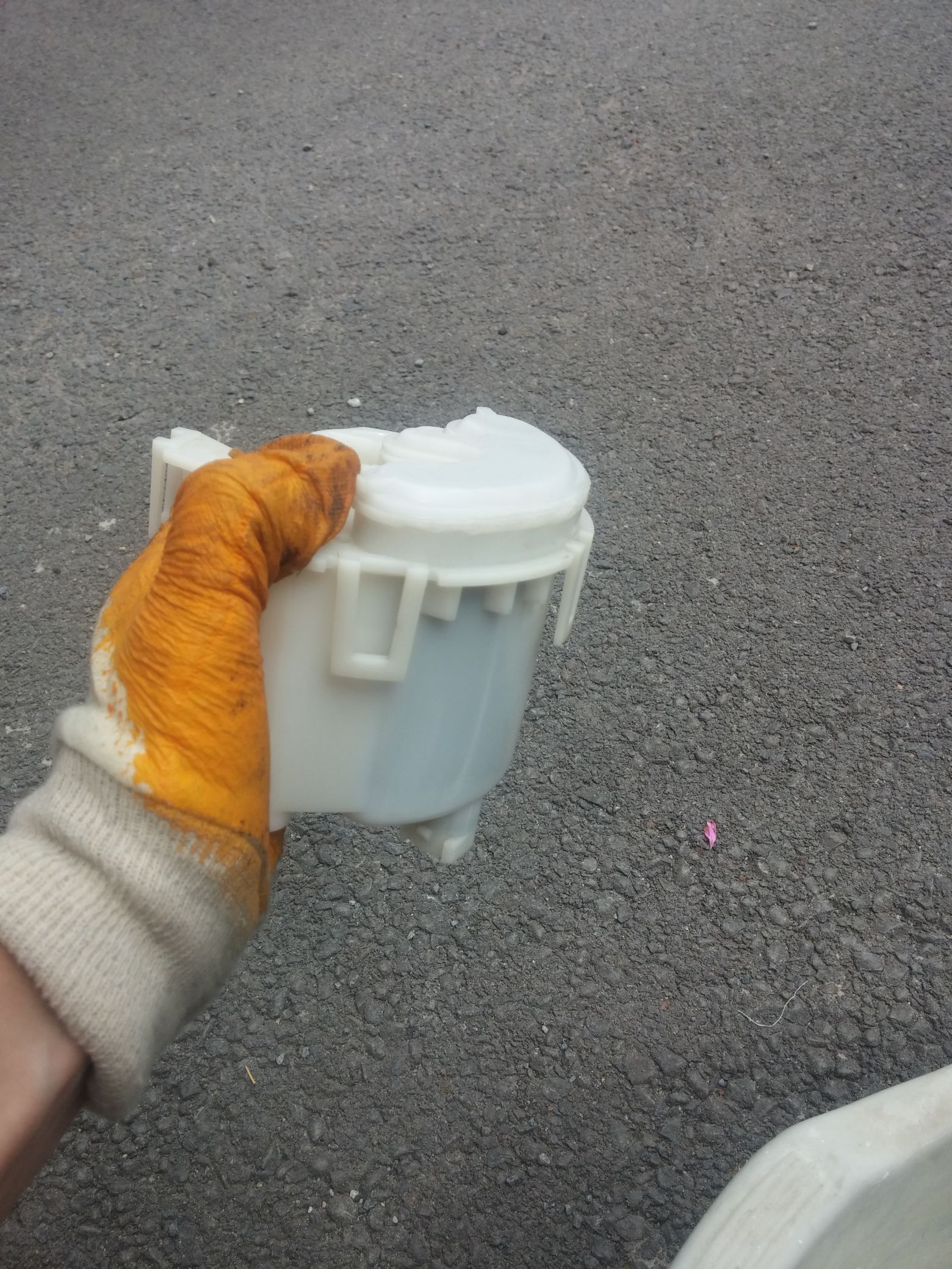

Доста неща понаправих по возилото, но все има по още нещо. Реших да сменям бензиновия филтър, заради разни драми, че и колицата е на 300к + /може би 90-100 са на газ, но все пак/. Голяма магария е тази част - намира се потопен в резервоара. Парт номерата за удобство, ако някой търси са:
42072AG140 и 42072AG16A /като еквивалентни ги дават/.
Ползвах ей тоз клип за справка:
https://www.youtube.com/watch?v=Z2hu9ioy0FQ
Прилагам и снимки - това, което обаче не намирам, като отделна част е "чорапа"/strainer-а на помпата. Отделно че гадината е капсулована някак си и не ми се ще да мъча да я махам. Това което пробвам е - така и така всичко е разглобено - потопих го това в обезмаслител и няколко пъти го изплакнах внимателно. Доста гняс падна - дали ще има ефект и дали не е грешка не знам. Вижда се и на снимката на старата кошница как е тъмно в сравнение с абсолютно белия цвят на новата.
Отделно инжекторите свалих и са на промивка. Имали 15% разлика - тя колата на бензин не ставаше за каране последните седмици. Сега смъкнали до 8%, но цедките щели да сменят, че били разрушени, гумички. Дали ще хвърлих пари на вятъра не знам - може би да ги бях сменил щеше да е по-добре. Хванал съм се вече на хорото де.
