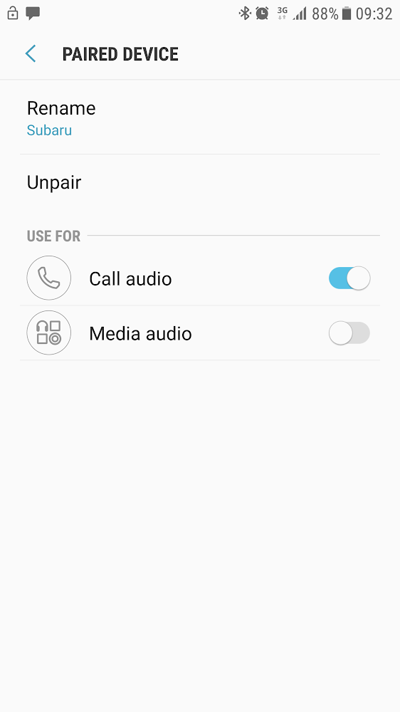

Успяватате ли да пуснете "media audio"?
Т.е. да слушате музика от телефефона.
Аз успях да вържа телефона, да прехвърля телефоните от мобилния в колата и да настроя бързото набиране.
Но за media audio ударих греда.
Пробвам със Samsung Galaxy G6 с актуализиран до днес софтуер.
Колата е Outback 2012, 3.6, европейка.
Трих кеша на телефона, връщах завдоските настройки на навигацията и рестартирах.
Пробвах и стъпките описани тук https://forums.androidcentral.com/droid-razr-maxx/176291-bluetooth-not-auto-connecting-car-stereo.html
Не успях и да "подкарам" добавянето на телефон с гласови команди.
Резултат - телефона работи, но стриминга - не.
Media audio(приложена е снимка) се включва за секудни и автоматично се изключва.
Моля, ако някой е намерил решение да сподели :beer:
Поздрави,
Ясен
BT_AudioSubaru.png [ 42.2 KiB | Прегледано 406 пъти ]

Ясен, работата е деликатна. Не мисля, че проблема е в тела, но все пак ето някои насоки.
Влез в радиото и от там в настройки на блутут. Трябва да си на място, лоста на Р. Като влезеш в менюто на настройки медия плеъра трябва да е активен, ако не е, тела първо трябва да го дисконектнеш и да се пернеш наново с набиране на паролата (0000 или 1234). Избираш опция аутоконект за да може да се върже веднага след като приближиш колата. Ако всичко е нормално като превключиш на АUX трябва да започне да свири песента, която си слушал последно в плейлиста
При iOS работи засега.
Legacy GT, Subaru Impreza 2.0

Благодаря Ицо,
Пробвах с IOS (Iphone 5S) - има надежда :)
Успешно се връзва като медиа плеър - направи disconnect като телефон и после поиска отново парола и voila - върза се.
Като пуснах youtube клип - аудито си беше на телефона. Ще пробвам по обяд с пуснат медиа плеър при свръзването и/или друго приложение(не Safari).
P.S.
Познанията ми по I-сиктир явно не са достатъчни за да оправя с Макинтоша :) :) :)
В краен случай - 3.5мм кабел с преходник към чинчовете в подлакътника, като в доброто старо време :)

Е ти си стигнал почти до края на врътката. Като пуснеш тубата влез в контрол центъра(swipe up) и после тап върху музикалния плеър, горе в дясно има иконка, която при тапване показва къде в момента се плейва музиката - имаш опции за тела, слушалки или (ако връзката е станала) кар медиа. Избираш кар медиа и би трябвало да прехвърли. Ако иконката не е активна на дисплея на навигацията няма да се получи. Ако си в движение също може да не стане.

Клипче от тубата стриймва звук само през тяхното приложение(май), от Сафари не ще.
