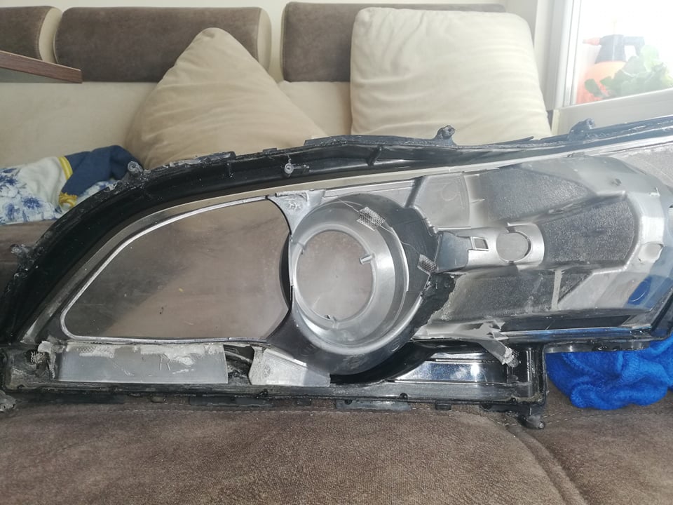

Здравейте колеги,

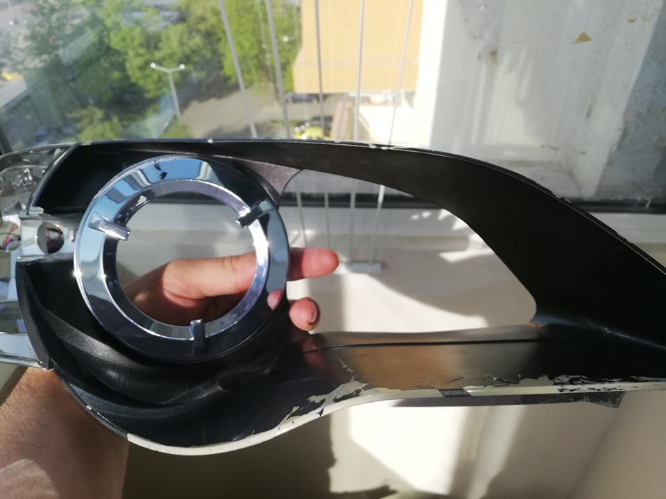

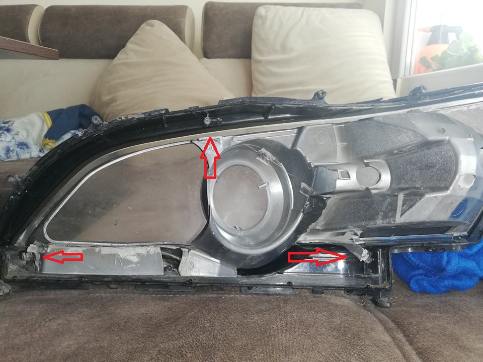

Имам следния проблем - единият ми фар е бил счупен и после лепен (при предишен собственик). В резултат на това, фара кондензираше отвътре. След сваляне на фара от колата и отварянето му, установих, че рефлектора (този за лупата) и събиран парче по парче, като "ушите", с които се захваща към стъклото са счупени и липсват. От там идваше и лекото разминаване между лупата на фара и хромирания кръгъл пръстен на рефлектора. Имате ли идеи дали се продава само рефлектора и как може да го захвана за стъклото, така ,че да е центрирано спрямо лупата. Освен това - с какво мога да боядисам рефлектора ?

Отделно не се продават, можеш да потърсиш втора ръка, из автоморгите и колите на части. Рефлекторите, както и лупите, изгарят със времето и могат да се възстановят с ново хромиране. Препоръчвам като купиш втора ръка да ги разглобиш и да ги рециклираш. Лично моите съм пращал тук и съм много доволен.
