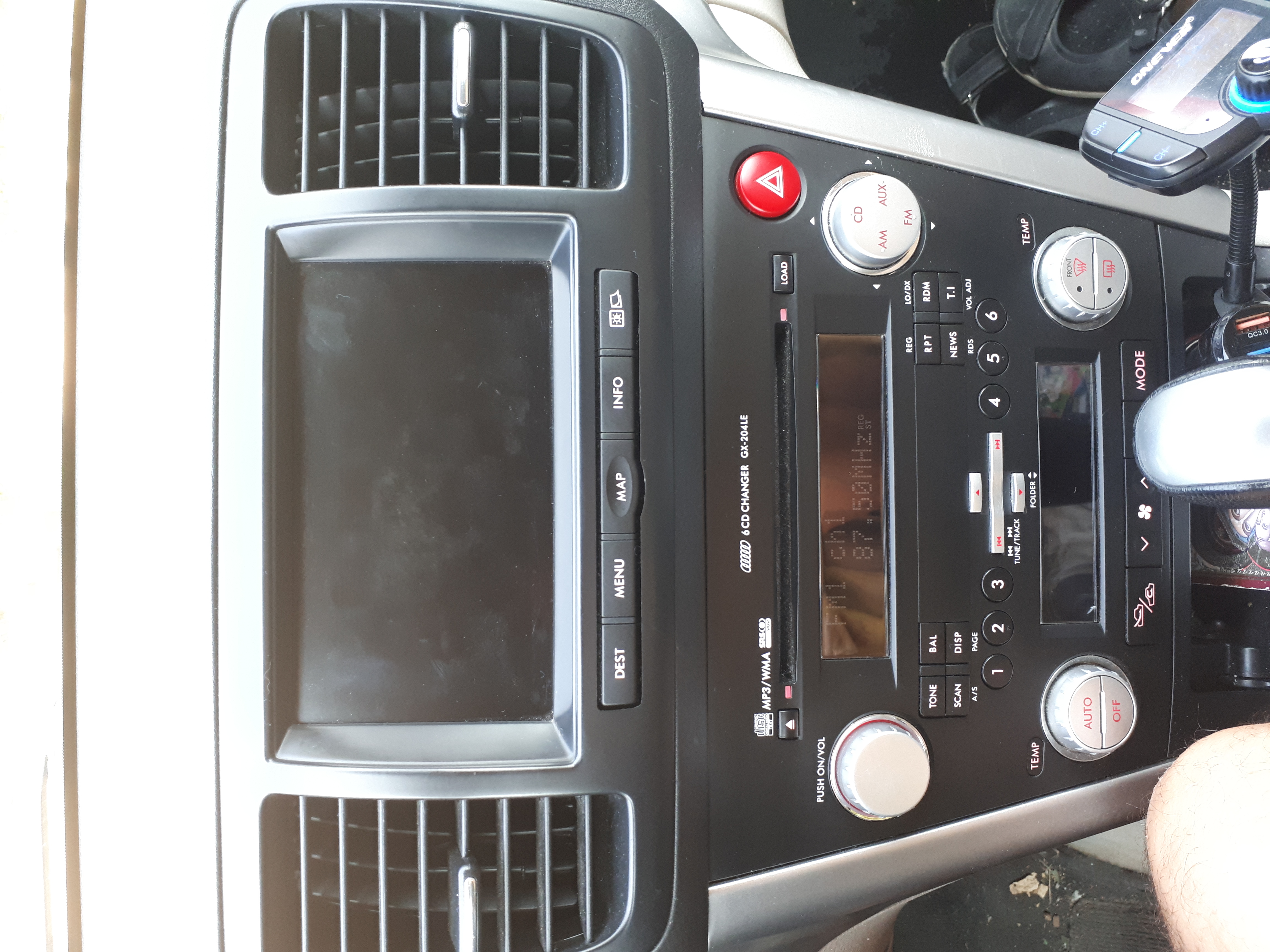

Здравейте! От няколко седмици борд компютъра ми изгуби картина като непрекъснато се рестартира. Работи само сутрин докато колата не е загряла /не знам дали има връзка с това/. Зацепва да работи много рядко като става с потупване на дисплея. Всичко това не е голяма болка, но дразнещото е че при всяко рестартиране на дисплея прекъсва и радиото. А това става на 10-20 секунди. Няма как да ви опиша колко е дразнещо. И въпросът е - този дисплей може ли да се изключи по някакъв начин?

Факта, че дисплея работи сутрин (когато колата не е топла) и има ефект от удар по него говори за студена спойка. Най-разумното би било да го свалиш и да го дадеш на добър телевизионен техник и той ще намери въпросната спойка, ще я запои отново и най-вероятно ще имаш работещ борд компютър отново.
