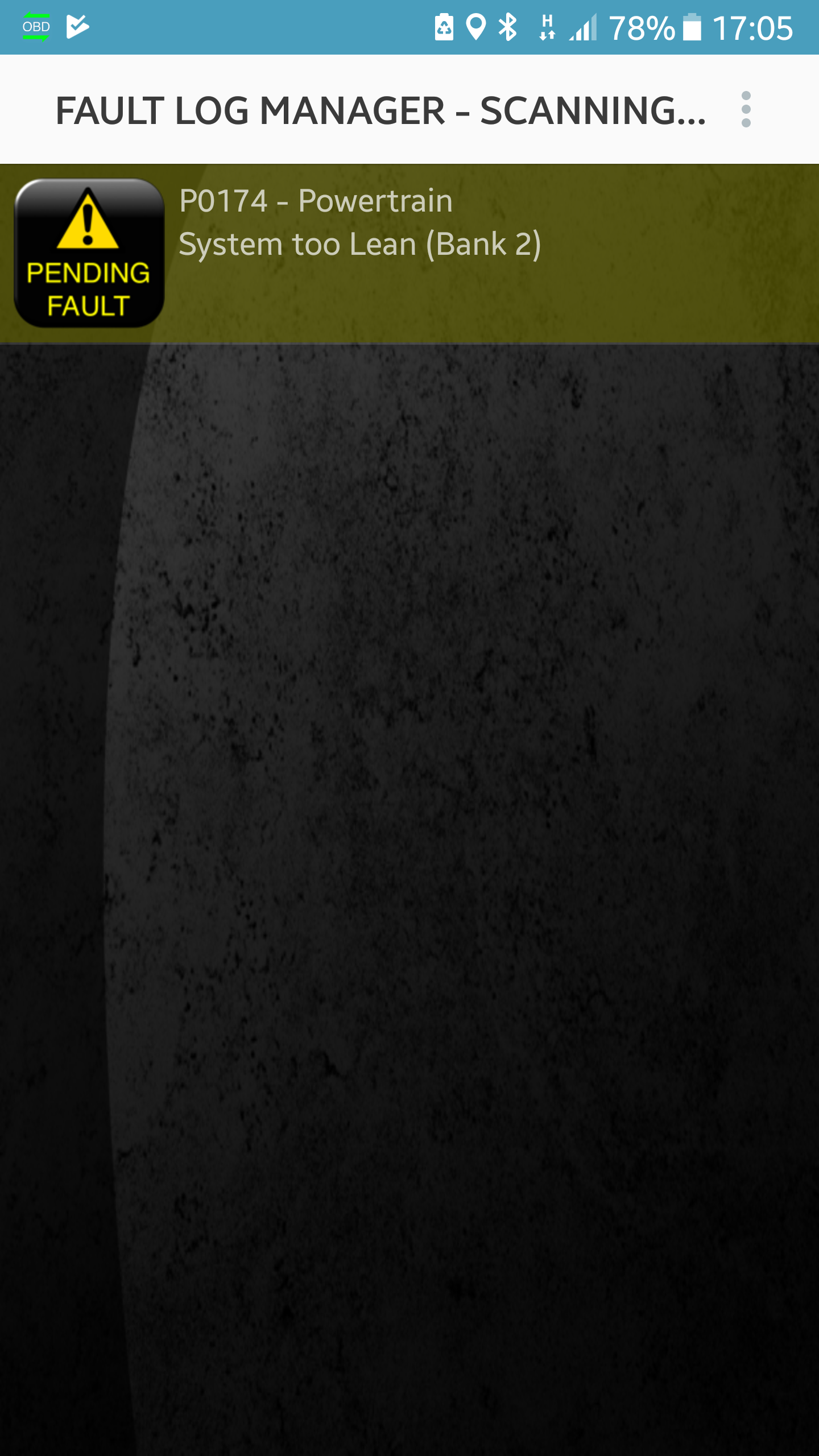

Това се случи при мен. Подобно е , но не свети лампата за air bag. Два пъти за 1 седмица. Колата е 3.0r 2005г. на газ. Изтривам я с torque и продължавам. Според google грешката означава Basically this P0174 code means that the upstream oxygen sensor in bank 2 reporting a lean condition (too much oxygen in the exhaust). Нека по-вещите ае изкажат газта ли е причината.

Колега, обясни как ще се " окоти" мотора от бедната смес. Четох тук там и не успях да разбера друго освен, че често се случва да се настройват газовите уредби на по- бедна смес и тази грешка да се появява при сензорите. Благодаря предварително.

По-бедната смес гори с по-висока температура.

Мръсен въздушен филтър или не е затворена добре кутията и тръбата за въздуха нагоре някъде , при мен беше това
