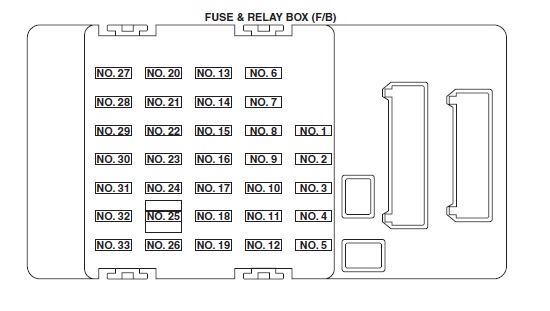

От скоро съм собственик на Legacy IV, та установих че не ми работи 12V изхода, който се намира в подлакътника, може ли да ме ориентирате кой бушон отговаря за него, за да проверя дали от там идва проблема. Поздрави!

No 22 в кутията с бушони в купето.
No 21 е за задния куплунг.
Fusebox.jpg [ 41.41 KiB | Прегледано 607 пъти ]

Ами погледнах бушона, но се оказа че е здрав, остава окабеляването да е.
