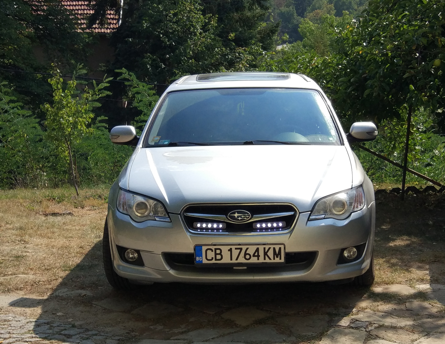

Това изглежда добре :good:

преди малко я щракнах

Колеги имали 60см. разстояние между вътрешните страни на светлините, ако не - не е по изискване на закона за дневни светлини, дано да няма проблеми с катаджиите![emoji5]

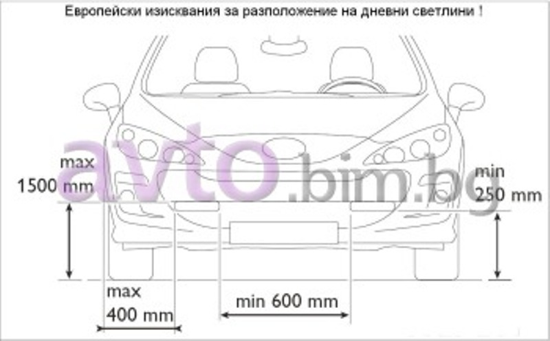

Ето отстоянията. И аз много се чудех за такива модули за Легасито, но сложих такъв модул за дългите на 30%.

На мен ми харесва варианта за дългите, но и те не са Ок според закона - не може да се използват за дневни светлини независимо от процентите... тъпо не разбирам от къкви събражения са го забранили[emoji41]

Вярно, че и те не са позволени, но поне не дупчиш бронята.
