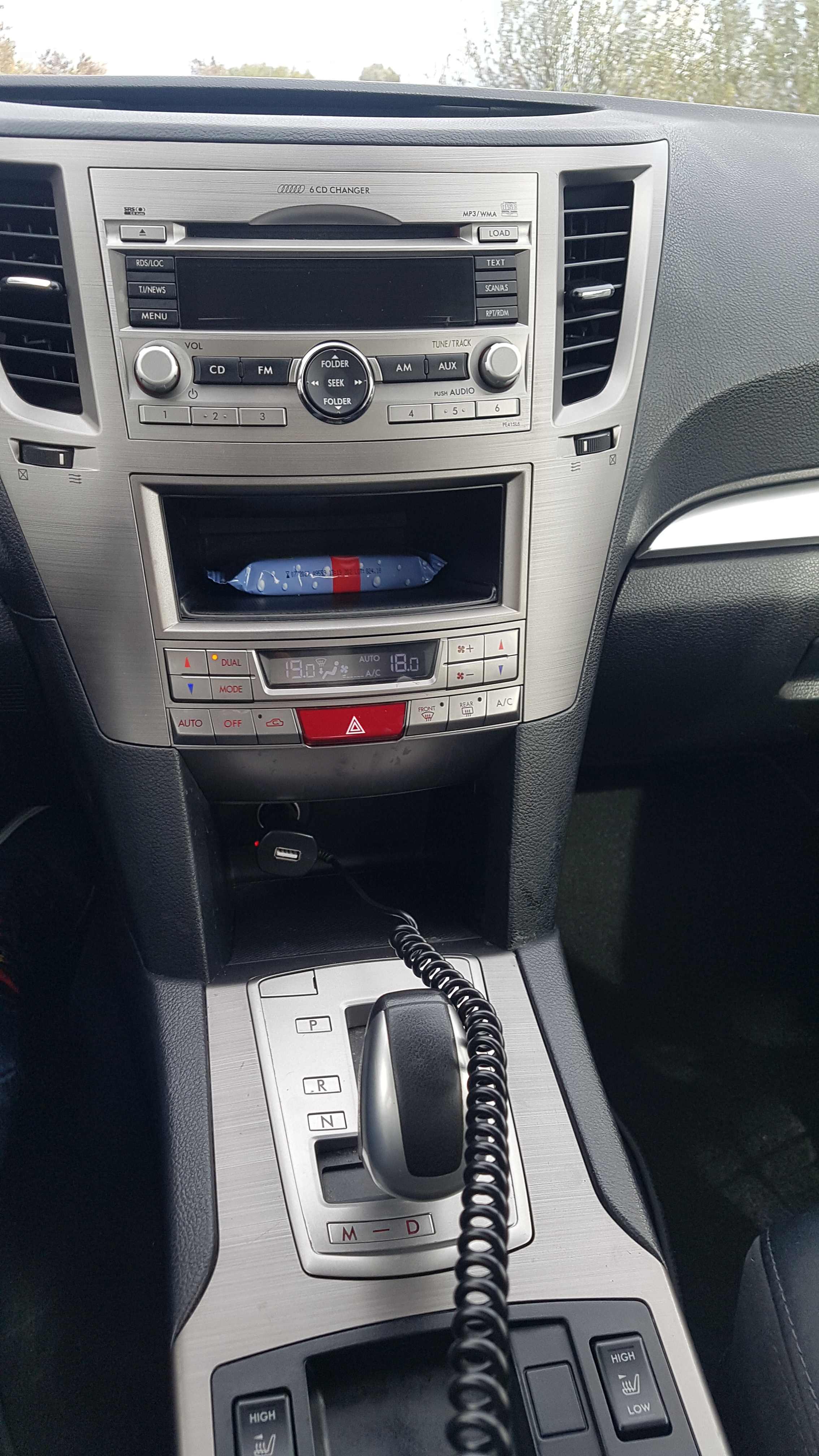

Приложих и снимка на конзолата, пробвах изтрия вече добавения телефон
и да го добавя при пуснат плеър и пак не става.
Не ми излиза меню BT-A с което най вероятно се добавя Аудио.
Възможно ли е да има Update на софта и как мога да го добавя / предвид че няма USB вход/.
Продължавам да търся вариянт, не ми се вярва да мога да добавя телефон и да не мога да плейвам от него :shock: .
