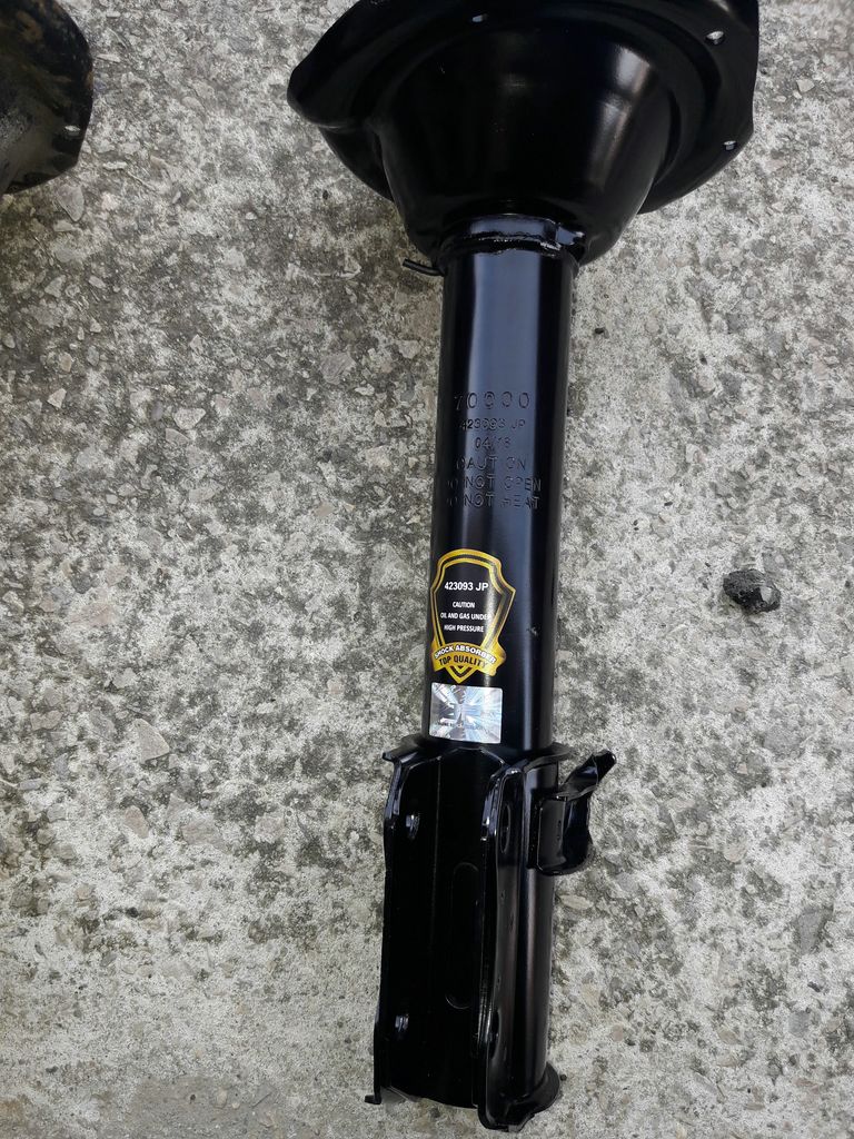

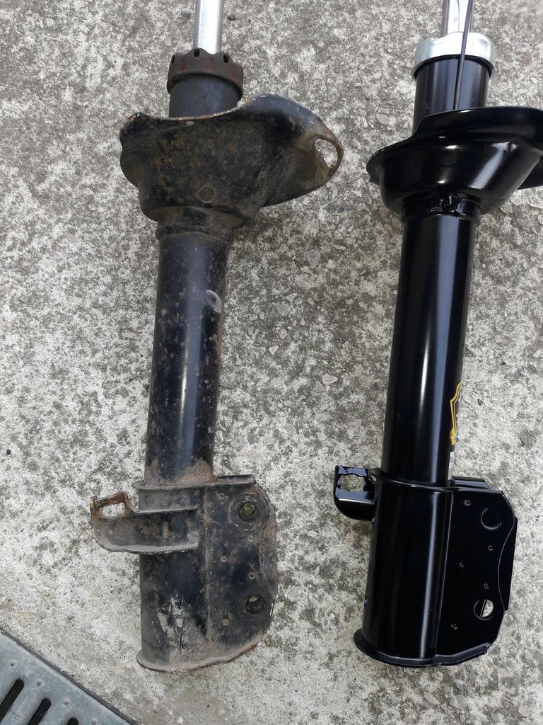

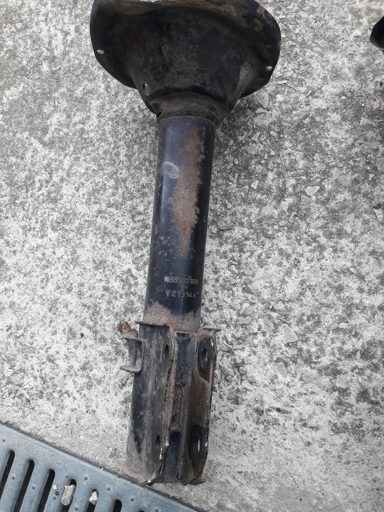

Ето нагледно какво стана с Нипартс амовете личи си на първата снимка.. :cool:
На втората снимка са JapKo-то ,нямат нищо общо с първите чашите за пружините на първите са по тънки,нямат дупки за отичане/наложи се аз да правя вижда се на снимката/,тапите отгоре на стержена са различни, надписите нямат нищо общо,половин килограм почти е разликата в тежестта...Не съм убеден ,че са от един завод,даже обратното... :pardon:
Двата НИпартса се укривиха като банани ей тъй даже не разбрах от кога...,слаб е материала не вземайте такива.

Мерси много колега за информацията и нагледните доказатекства за това. Аз за това питам за Джапан Партс не за Ни Партс. Защото мой приятел от италия ми предлага да ми докара целият набпр от амове на Джапан Партс за никви пари говоря за около 260лв за предни и задни но разбира се без пружини и прахоуловители и тн... Просто сондирам мнение дали са що годе читави за няколко години дали ще ме карат а не да ми блъска колата все едно съм в каруца. Защото в момента вече до там са стигнали мойте незнам даже дали са оригинашните много лошо блъска при най малката неравност и не се издържа . Мисля че са си стоковите щото кой в швейцария ще се фане да ги сменя на кола на 230000 км ако не е маняк като нас ROFL на марката и не иска да си продава колата.
