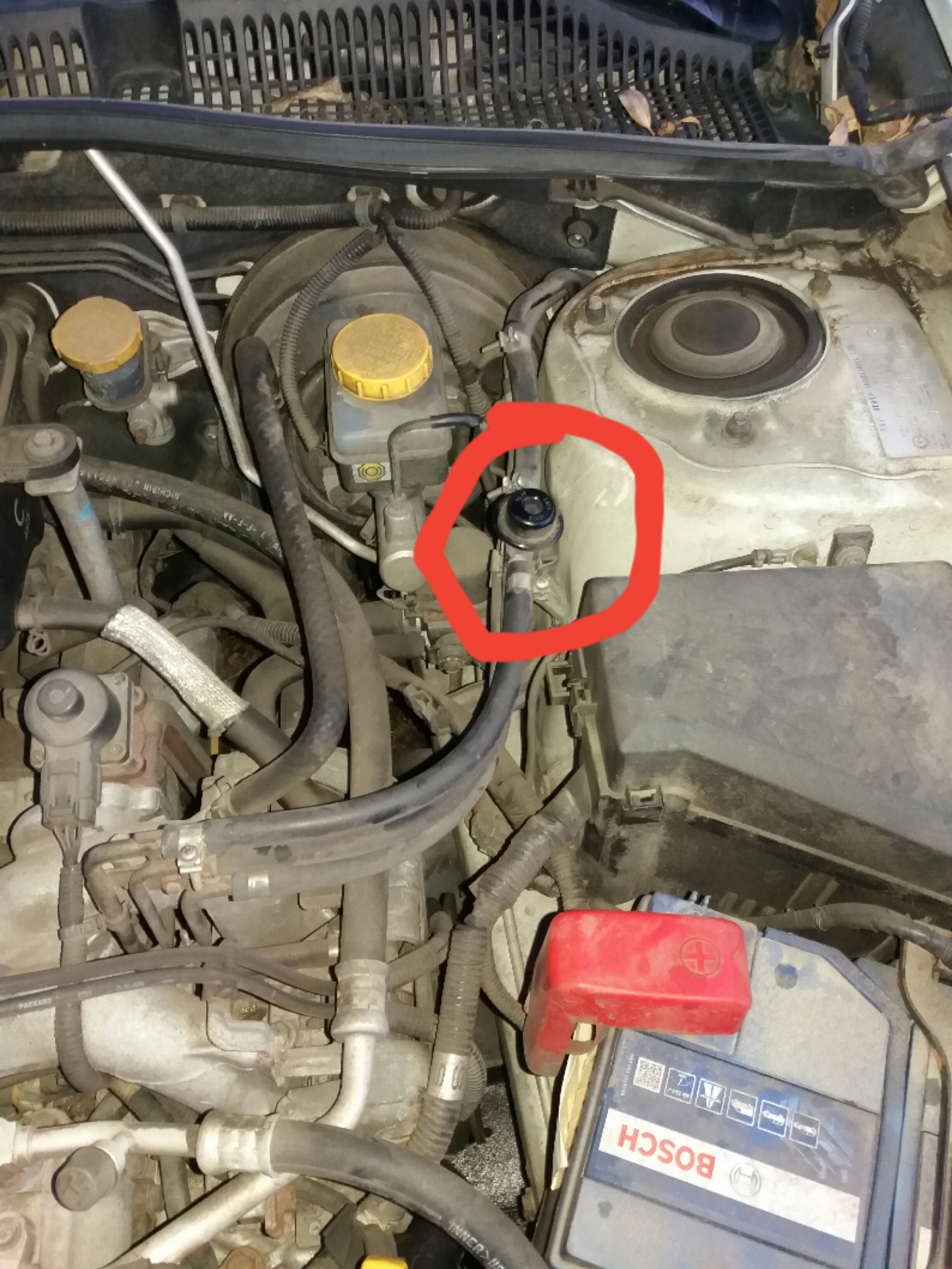

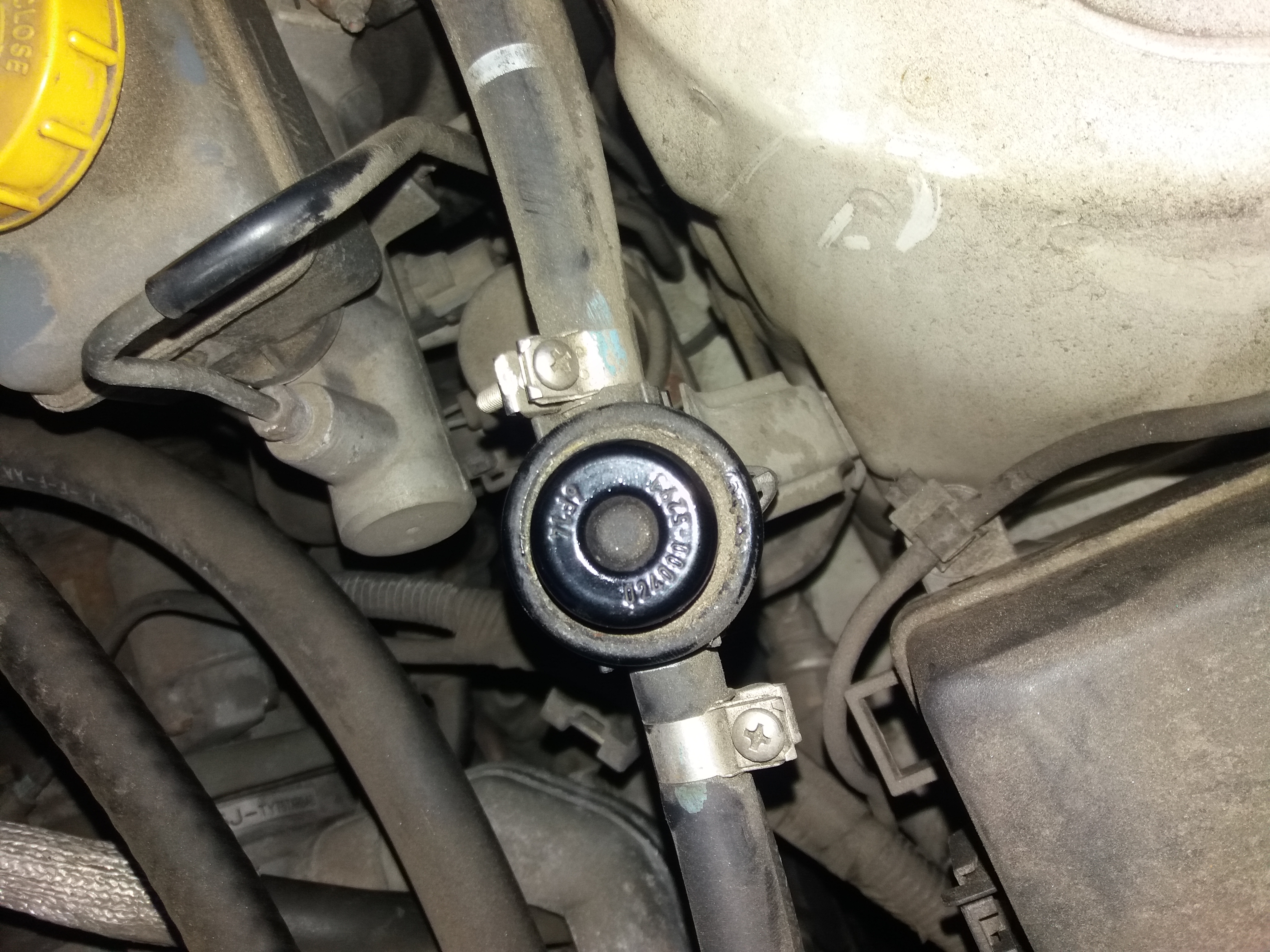

Здравейте голеги някой имал ли е проблем с този клапан ? Има странно цъкане и придава много гаден шум в купето. Ходих при Любо каза ми че не е проблем мога да си я карам и така като се стопли щяло да се порави но мен ме вбесява тоя шум всеедно съм дизел така се чува в купето. Та питането ми е някой сменял ли е и въоще може ли да се купи нов или само втора употреба?

Намира се ето тук това е клапана ограденият в червено с номер 024000-5291 не мога да го намеря като нов или просто незнам към кой да се обърна ако някой може да помогне . Благодаря предварително!

Аз си поръчах едно такова нещо, или две втора употреба, оказа се че вътре няма нищо, абсолютно нищо куха тръба. Така и не свалих моите.
Може първо да го свалиш да погледнеш дали изобщо е клапан.

Damping fuel delivery valve(буферен клапан гориво) OEM № 42086AG030 до юли '04 и 42086AG080 след това. Разтропва се, когато износи подвижния елемент вътре и вече не върши работа.

Да споделя ефекта от смяната на клапана който се оказа успокоител на горивото (fuel damper) и общо взето е прост по конструкция но явно си е доста важен. След смяната му с чисто нов от mimo13 гадният двазнещ шум изчезна сега всичко си е както преди доволен съм доста и от Любо че бързо и без да се цупи ми показа точно кой прави тези проблеми.
